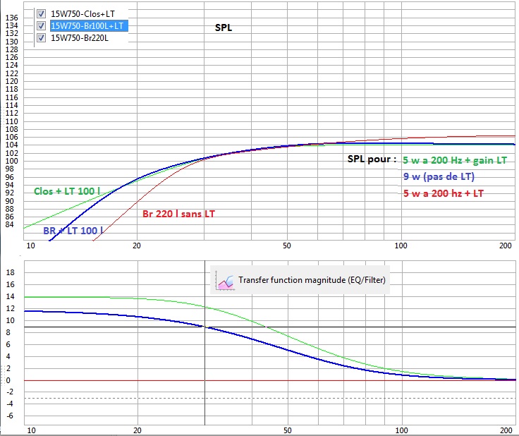

RE: Bass reflex et Low Shelf Filter - Greg Lagarrigue - 14/06/2022
Intéressé, j'ai fais un comparatif pour voir ce qu'il était possible de faire sur ce principe d'un BR accordé très bas en vue d'une compensation avec transformé.
Pour cela, je suis partis sur le 15W750, des 38 cm de 18sound que je vais utilisé dans mon prochain système.
En BR, dans 220 L avec accord a 30 Hz, c'est 50 Hz a -3dB et 40 a - 6 dB (Pour une sensibilité de 98 dB / 2.8 V).
J'ai donc comparé cette charge a un clos dans 100 l, avec transformé ainsi qu'un BR, toujours dans 100 l et avec transformé selon principe décrit par Jean.
Pour dimensionné l'évent, j'ai limité l'accord a 30 Hz afin d'éviter une longueure trop importante de ce dernier (selon indicateur de la première fréquence de résonance  d’évent donné par winisd, 366 Hz dans mon exemple).
Le système est donc limité ici a la fréquence d'accord basse de 30 Hz.

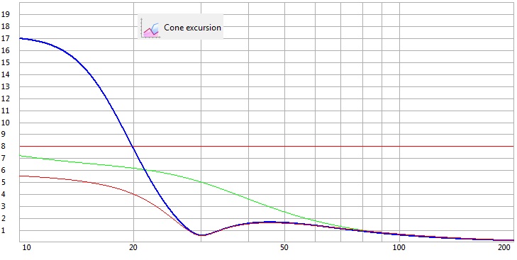

J'ai ajusté ensuite la puissance pour flirter a la limite du possible d’excursion de la membrane à 20Hz sur le BR+LT, puis ajusté les 2 autres charges testées pour comparer les 3 solutions a même pression acoustique dans le grave de 30 a 100 Hz, la puissance indiqué ci dessous est à 200 hz, en dessous il faut tenir compte du gain engendré par la transformé (8 db par exemple pour le Br, indiqué égallement) :
l’excursion de membranes correspondant :
On arrive donc ici a combiner l'avantage des 2 solutions : rester dans un faible volume compensé par une transformé, tout en conservant une excursion plus faible grâce a un accord BR, cette recette accord (volontairement trop) bas + transformé est donc très intéressante, dans la même logique que les petits caisson clos + compensation.
La limite est clairement l'évent (résonance d'évent), dans la pratique sur cet exemple, il faudra prévoir un gain identique dans la bande 25-100 Hz , mais couper en dessous, chose facile avec un DSP.

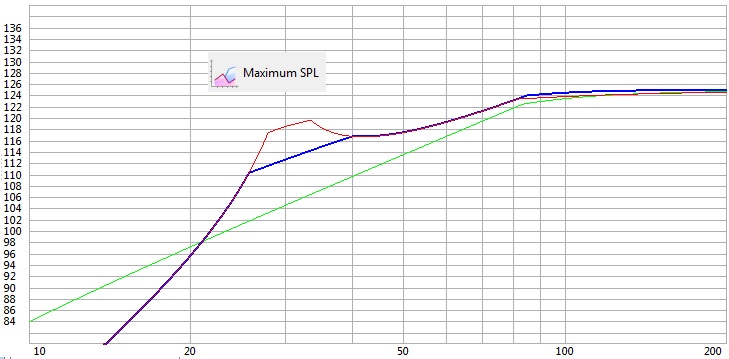

Pour ce qui est du SPL maximum possible, le BR+LT permet ici 8 dB de mieux que le clos + LT. Comparé au BR classique de 220 l, le SPL possible est le même (sauf environ de 30Hz), mais dans un volume de 100 l au lieu de 220 l !
Mon application utilisant 4 38 par coté, ce gain de volume est un potentiel très appréciable.
SPL max de 110 dB vers 26 Hz pour le BR + LT :
avec un ampli capable de 450 w à 25 hz :
Vraiment intéressant comme solution, merci de l'avoir mis en avant.
