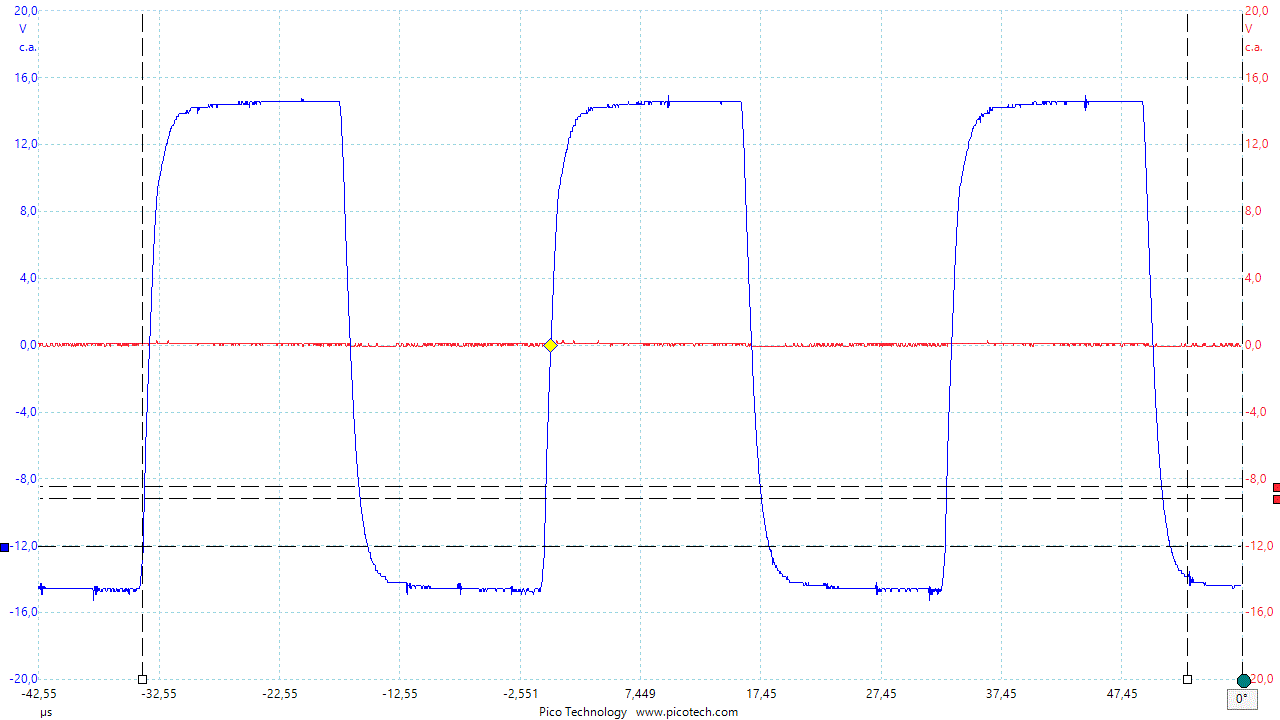

J’ai des signaux qui ne faiblissent pas jusqu’à 40khz en sinus ou carré.
Un exemple en signaux carrés à 30khz sur un Picoscope
