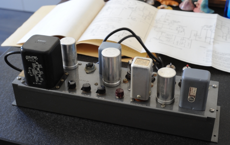

Je ne comprends pas pourquoi on laisse perdurer cette légende de correcteur RLC 600 ohms dans les Pultec PC10.
Quand on prend en main un égaliseur RIAA Pultec d'origine (Plug C5), on se rend très vite compte qu'il n'y a pas de self et que rien n'est "600 ohms".... La résistance entrée sortie du correcteur est de l'ordre de 30 kohms.
A plus
André

(16/05/2021-08:20:10)Julien a écrit : IL existe des correcteurs Pultec LCR notamment de studio, mais le préampli PC 10 en petit rack tel que présenté par R.Bassi... est un RC. Ca marche fort quand même...
Il existe des équaliseurs Pultec utilisant des inductances, les fameux « voicing equalisers » mais pas de RIAA à ma connaissance. C’est Langevin et Altec qui ont commercialisé un module LCR s'insérant entre deux ampli et qui fesait office de préamplificateur phono.

@Claude,
J'ai consulté les archives (écritures/griffes) de Gilbert (e.a.) et les composants (reçus) dans les entrailles RIAA RLC.
Deux constructions (fait maison) "PC-10 RIAA RLC" et une  "Ina 103" (sur batteries)...
Valeurs capas:
0,126 microF (ou 126nanoF .... voir message 6336A) ... une écriture de Gilbert : mF (unité en micro).
Et pour l'autre capa mise en place (sur le print): 5,04microF
Pour le plaisir j'ai fait une mesure .... conclusions tres proche dans la norme RIAA variations de + ou - 0,1à 0,2dB
Que de la musique (avec cette "légende" RIAA RLC) ... et que la "RIAA plug C5" coûtait à l'époque que 10 dollars
Mon Pultec PC10 est en deux parties ... le premier PC10 avec la RIAA RLC   et le second est un pré-amp-ligne .... chouette.
Et, la partie RLC est transformable en RC ..... (c.f.r. "PULTEC PC-10 Etude théorique avec PSPICE" 25/11/2008 ... Julien) ....
Allez, salukes  ... et bonnes bidouilles ... en sécurité.
