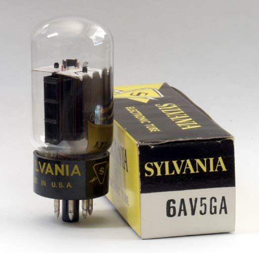

Remarquer, le petit tube confortablement installé pour une petite sieste sur les grosses dondons.
C’est une 6av5ga .
Comme dit par TubeLab (,diyaudio):
Anyone know anything about a 6AV5GA This story began several years ago with rumors that the 6AV5 was a possible substitute for the 6B4. Since the 6B4 is an octal version of the 6A3, which is a 6 volt version of the 2A3. some people were calling the 6AV5 a modern version of the 2A3.
J’ai fait plusieurs PSE avec ce tube , une sorte de PSE 2a3 très économique avec un chauffage indirect qui évite tout buzz ronron ect.
A+

6AV5=sweep horizontal deflection penthode
traduction :
pentode de balayage ligne TV noir et blanc
plus ou moins une EL36
très bien pour les amplis guitare et sono des 60'
rien a voir avec une 2A3/6A3/6B4G/6C4C
qui sont des triodes a chauffage direct
rien de rien
le plomb ne remplace pas l'or

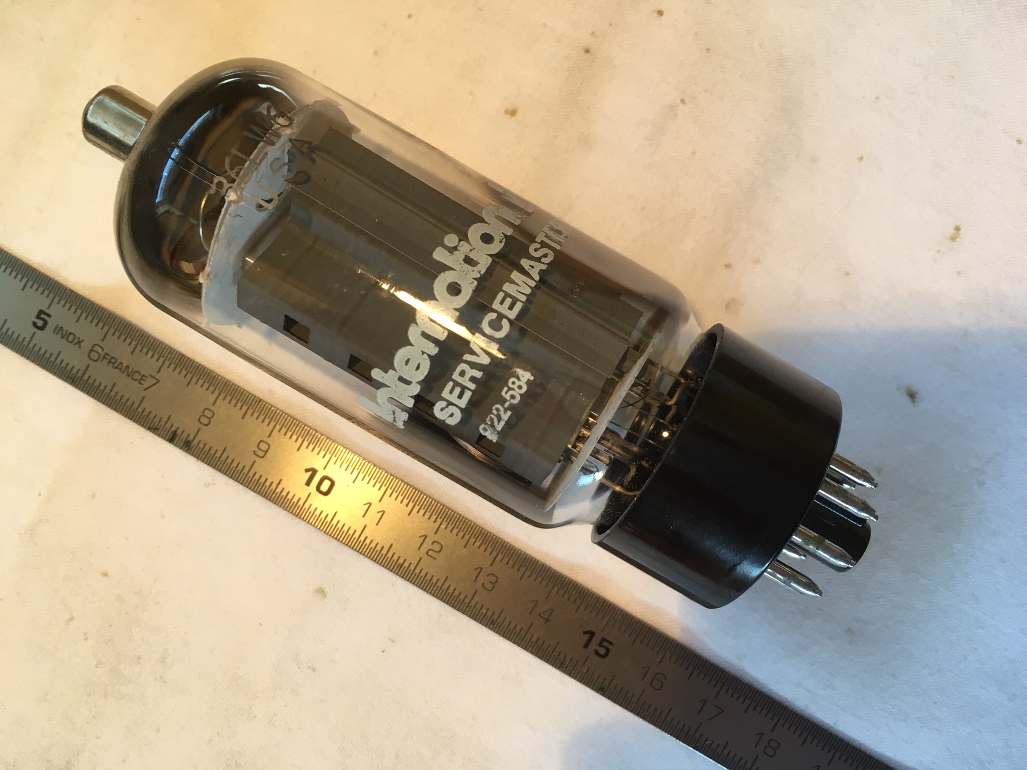

Ah la 6av5 de la télé de grand papa.
Ce serait dommage de priver les budgets modestes d’un tube 6AV5GA qui sonne bien pour très peu cher, à 5 €. Ce sont des vrais nos de qualité.
Je ne conseille que le Sylvania à grandes plaques.
En PSE on peut faire l’équivalent en puissance d’une 300b et avec un gros EI Hammond ou autre ça pousse fort en bas !
Son chauffage indirect facilite la vie des diyers dans de premiers montages.
Ensuite on peu faire évoluer facilement vers de la 6b4g mais c’est un autre budget.
A terme d’expériences ds les triodes 30 ans après on culminera en réalisant un 100TH en cassant sa tirelire .
Mais au fond de soi ce petit mais costaud 6av5 gardera une place spéciale, celle de l’ampli éco qui sonne bien .

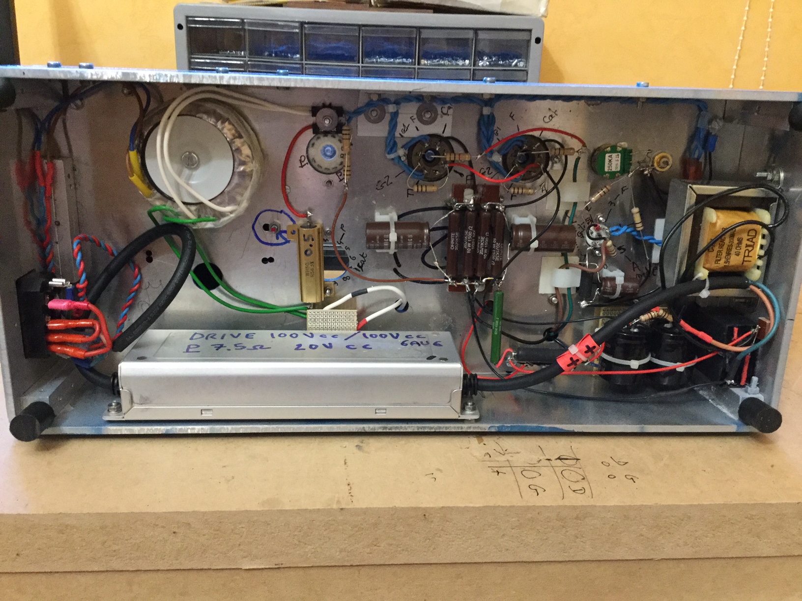

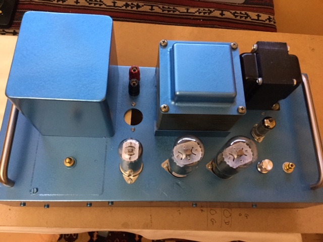

La première version d’un mono bloc avec alims traditionnelle :
Puis deuxième version encore moins chère avec alim HT industrielle smps:
Ces petits blocs jouissent d’un silence total , les transfos de sorties ont coûté 100€ pièce, de vieux Telefunken 1,5 k / 8 Ohms 4,5 kg pièce.
Les 2a3/6b4g/6av5 en PSE prennent du corps avec un bon gros EI.
Je crois que j’ai bouclé l’affaire tout compris les deux blocs pour un petit 650€ .

Un tite photo de la 6av5ga :
Bon c’est pas tout ça mais je retourne au proto 6c33.

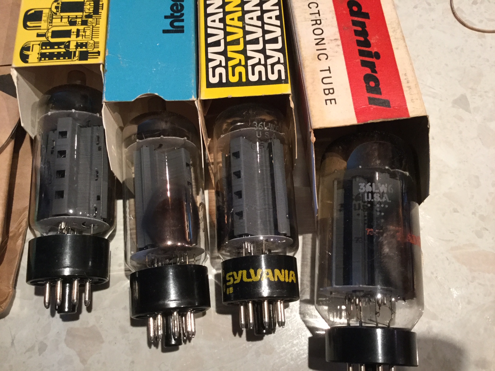

RE: Gillou au pays des Triodes - gillougillou - 31/01/2021
Un autre tube télé pour un futur projet économique, permettant en mode triode la puissance d’une 300b XLS :
La 36LW6 .
Une jolie dondon.
Qd on voit la taille des plaques, ça peut dissiper !
Je n’utilise QUE la version de ces photos, très solides,d’autres modèles de même référence ne sont pas fiables ds l’utilisation triode.

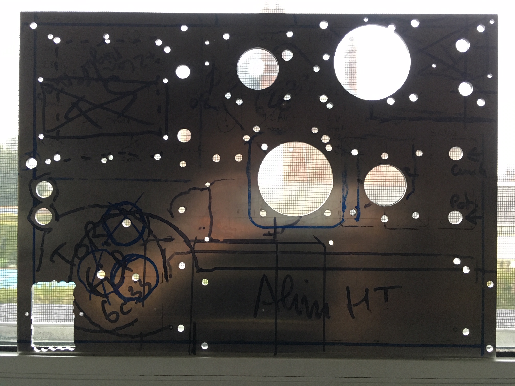

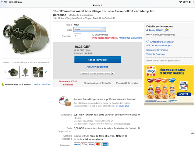

Enfin j’ai reçu une excellente et pas chère fraise pour les gros trous ds ma plaque d’essai 6c33 mono.
Un gros trou pour la 6c33 qui aime les courants d’air.
Un gros trou pour l’inter étage que je trouve mal fichu de par ses connections sur un grand diamètre.
Qd on est riche on peut mettre du Tango aux perçages standards des tubes......
Gruyère à force de réflexions....
