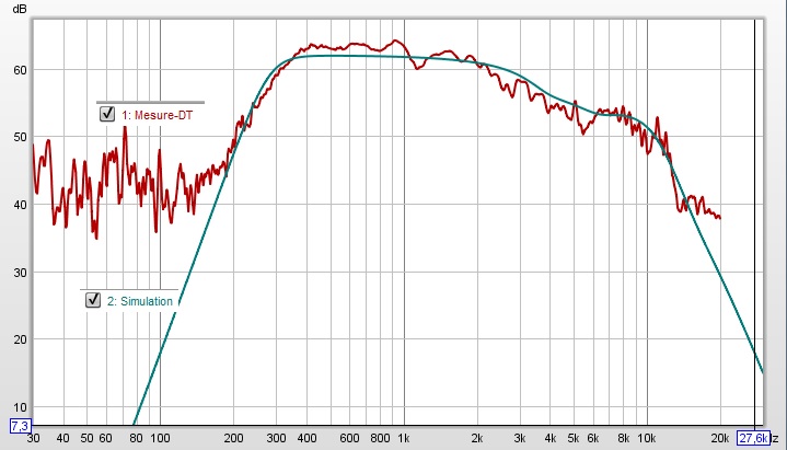

J'ai mesuré mon 1505B en champ proche, environ 1m, non filtré, en loopback. J'ai généré la phase minimale, et j'ai essayé de superposer la phase mesurée en jouant sur le To. Je n'y suis pas arrivé.
La mesure est bruitée, la dynamique de 20 dB est bien faible pour estimer correctement les coupures haute et basse, éléments déterminant pour calculer la phase :
Soit la chaine de mesure génère trop de bruit (réglages?), soit il doit être possible de faire une mesure a un niveau sonore sensiblement plus élevé.

RE: Solve LF delay : REW + USB mic + VituixCAD - Greg Lagarrigue - 14/04/2020
Dominique-Tanguy a écrit :Y aurait il un intėrêt à utiliser Xsim pour calculer la phase mini ?
Rephase ou Xsim pour ajuster les pentes en fin de bande, oui.
Je viens de le faire dans rephase, j'arrive a bonne cohérence phase mesurée / phase mini calculé dans rephase.
RE: Solve LF delay : REW + USB mic + VituixCAD - jimbee - 14/04/2020
Greg Lagarrigue a écrit :Je suis d'accord Jimbee, mais ici la mesure affiche un pavillon de médium qui descend a 30 Hz a -20 dB, de quoi perturber plus que de coutume le calcul de la phase non ?
J'avais pas vu le bruit, !!!!
bon, là, c'est tendance monstrueux....

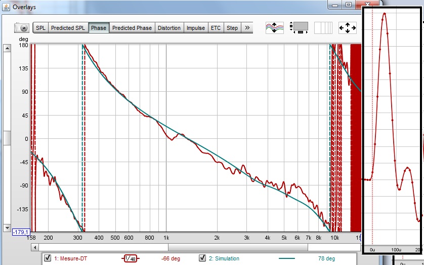

Pour illustrer, phase calculée dans rephase comme guide de calcul de phase mini, plus cohérent sur ce coup :
