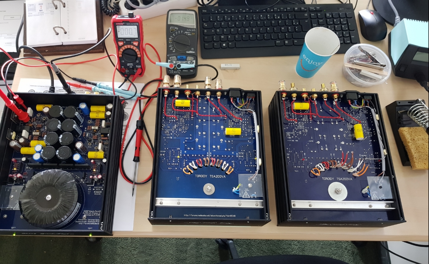

Le confinement m'ayant libéré énormément de temps... chose qui se faisait extrêmement rare, je me suis attelé au montage de mes k209+, un de la commande 2018 et deux autres de 2020.
Je suis un total novice en la matière.
3 choses m'ont facilité la chose :
- l'acquisition d'une 'vraie' station de soudage
- la lecture des différentes interventions, des retours d'expérience et préconisation
- et surtout une notice de montage au top !!!!
Ce fût un réel plaisir et un passe temps génial.
Aucune difficulté en prenant soin de bien lire.. suivre étapes par étapes.. vérifier consciencieusement visuellement puis au multimètre qu'il n'y avait aucun pont sur les points de soudures parfois très proches.
Puis est venu le temps du réglage. Entendre les relais, la led passer au vert.. pas de fumée.. pas de multimètre qui s'affole.. et patiemment on tourne.. on attend.. on tourne.. on peaufine les réglages avec la chauffe, très légère, des différents éléments.
J'ai juste eu l'impression que mon modèle 2018 était beaucoup plus stable et donc plus simple à régler que mes deux millésimes 2020. Peux de choses divergent pourtant entre ces deux amplis sachant que chacun ont subit la modification des 2 condos jaune côté verso, et tous monté avec des drivers mje182g.
Voici une petite photo juste avant de souder l'alimentation de la 6ème et dernière voie :
Merci de nous avoir permis de participer à cette aventure.
Xavier.
