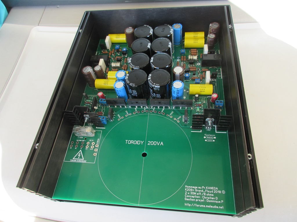

RE: K209+ Grand_Floyd : Encore ! - nicolasd - 18/05/2018
Dominique a écrit :Bonjour Nicolas,
nicolasd a écrit :Il faut sans doute prévoir une reprise mécanique de la masse du transfo ... le CI seul me parait juste si il est seulement glissé latéralement.
J'imagine que tu veut parler de la masse selon Newton. Effectivement, le prototypage déterminera si une poutrelle transversale en "U" sous le transformateur est nécessaire. Nous l'avons déjà chiffrée.
NB : L'épaisseur du PCB est de 2.4mm.
Oui, masse en N ... ;o) même si le PCB tient en statique, il faut envisager un choc ou chute légère ... un appui en dessus suffit.

RE: K209+ Grand_Floyd : Encore ! - Dominique - 20/05/2018
Bonsoir à tous,
La photo du soir de notre prototype K209+ Grand Floyd.
Hormis le transformateur et les transistors de puissance, tous les composants sont montés sur le PCB. Les premiers essais vont débuter aux bons soins de Grand_Floyd.
RE: K209+ Grand_Floyd : Encore ! - gillougillou - 20/05/2018
Très très sympathique tout ça !
