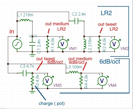

(27/03/2022-11:29:26)claude m4 a écrit : Donc ,c'est le filtre pour la compression et le tweeter ? euh...les entrées ?les sorties ?
bon app
[Image: 7a8o.jpg]
le haut en LR2 ou bien le bas en 6dB/oct, la charge calculée suppose des Zin amplis de 47 k, à ajuster si besoin
aux valeurs réelles.
RE: Filtre Altec 1631A - claude m4 - 29/03/2022
Bonjour Jimbee,
Toutes les valeurs sont en mh ,je suppose ? quelle types de polars à utiliser ?
bonne journée
RE: Filtre Altec 1631A - jimbee - 29/03/2022
(29/03/2022-06:04:54)claude m4 a écrit : Bonjour Jimbee,
bonne journée
Oui, selfs en mH, les pot du schéma mda, 5 k log, sorties sur les curseurs, Zin amplis supposés 47 k ou plus
afin que l'amortissement des filtres du deuxième ordre ne varie pas trop en fonction de la position du curseur des pots.
