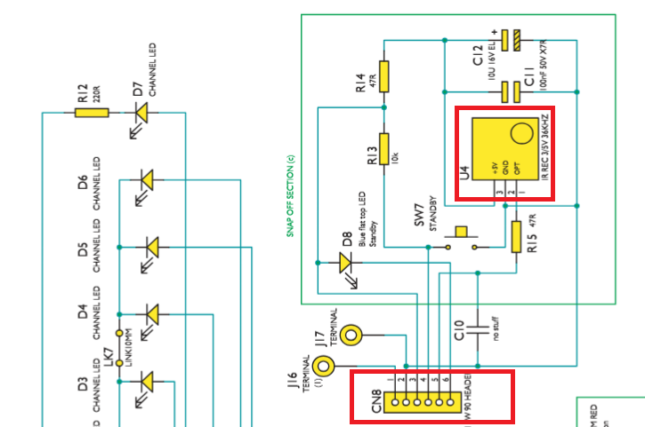

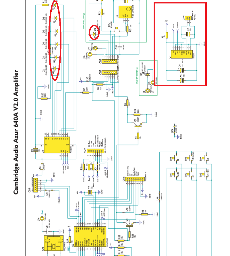

je viens de regarder le schéma qui semble correspondre aux leds  (ronds rouges)  et au volume (carré rouge)
il y a pas mal de connecteurs , l'un d'eux sert peut être à la fois à la led de l'entrée directe et à la réception de télécommande !
je regarde encore...
Les autres leds fonctionnent ;? comme elles semble toutes gérées par le même circuit , ce circuit fonctionne ...
RE: ampli a restaurer - pierre26 - 13/01/2026
Carré rouge semble être la led réceptrice Infra-rouge des signaux venants de la télécommande  ;  voir les soudures du connecteur CN8..

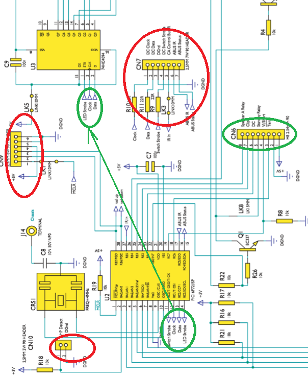

Bonjour TYZZ
Mais au fait , je vois 1 led standby ; une 1 protection ; 6 leds sélection = 8  , je ne vois pas de led  DIRECT
Est ce que la led protection sert aussi à DIRECT ;
dans ce cas , connecteur CN3
RE: ampli a restaurer - pierre26 - 14/01/2026
Si non , il y a encore ces connecteurs !
RE: ampli a restaurer - tyzz - 14/01/2026
bonjour pierre26
oui la Led de protection sert à la source direct.les 2 connecteurs sont côte à côte.
