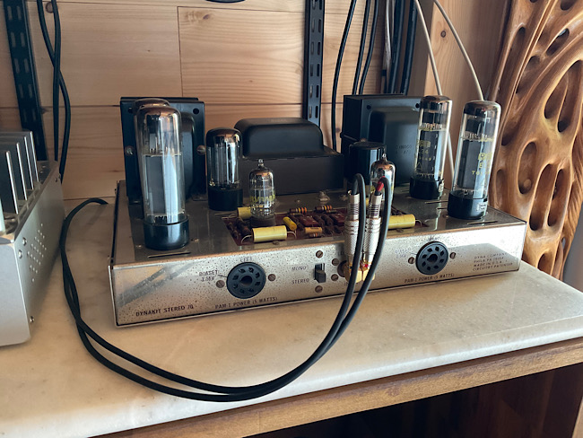

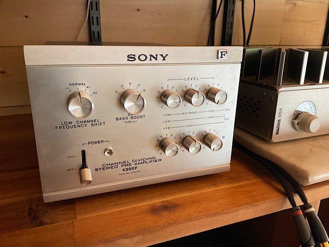

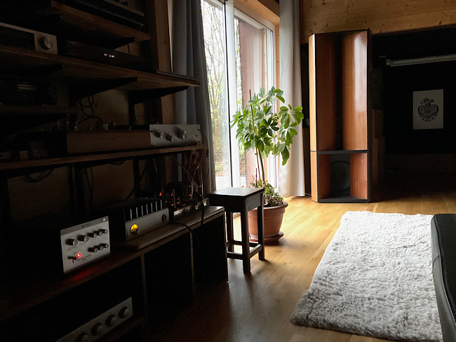

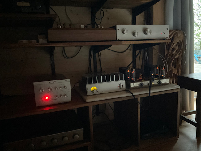

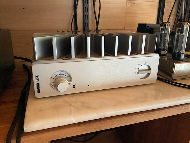

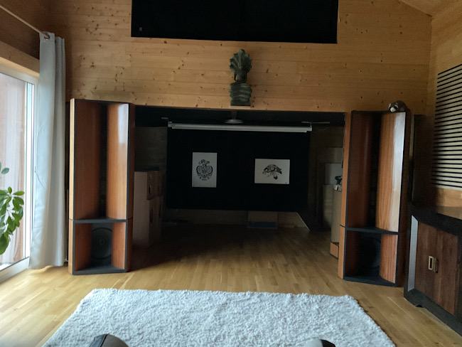

Récemment j’ai rentré un filtre SONY 4300 F afin de tester la bi amp sur mon dernier système, les enceintes Xtrem HPE à base de hp isodynamiques et de Altec 416 8B !
Le matériel utilisé :
La source - lecteur dvd Panasonic UB900
Le préampli - CJ pseudo pv12 .
Le filtre - SONY 4300 F
Ampli de grave - NAGRA MSA
Ampli médium-aigu - Dynaco ST70

J’ai toujours affectionné la simplicité du filtre passif, même si sur le papier on peut peut être faire mieux !
Beaucoup pratiquent le filtre actif, je me devais donc de tester ce concept !
Après la mise en place de tout ces câbles et alimentations je commence par quelques mesures pour m’assurer d’être au plus prêt de ma courbe en passif, ensuite les écoutes ont commencé !
Première impression, le rendu semble assez doux, les CD s’enchaînent et j’essaye de déterminer le résultat sur le grave, le médium et l’aigu , sur aussi la scène sonore et la dynamique !
La scène sonore est bien espacée, avec des voix et instruments bien détouré, cependant, j’ai comme l’impression que rien ne joue en osmose, la dynamique sur les grave semble assez faible ( légèrement flou ) et je n’ai à aucun moment les poils qui se dressent !
Je suis assez déçu au regards de la complexité que le filtrage actif impose, cependant je persiste à écouter quelques jours, rien à faire , le rendu * sans vie ou plutôt mécanique * ne me convient pas !
Pour acquis de conscience, je me remets en full passif avec le Dynaco, et la, la messe est dite, la dynamique est terrible, le grain de voix superbe et palpable, la scène sonore est peut être un peu plus resserrée mais l’ensemble est tellement réaliste et vivant, une cohérence qui fait que l’on est seulement dans le plaisir, une évidence pour moi et ce, dès les premières secondes d’écoute !
