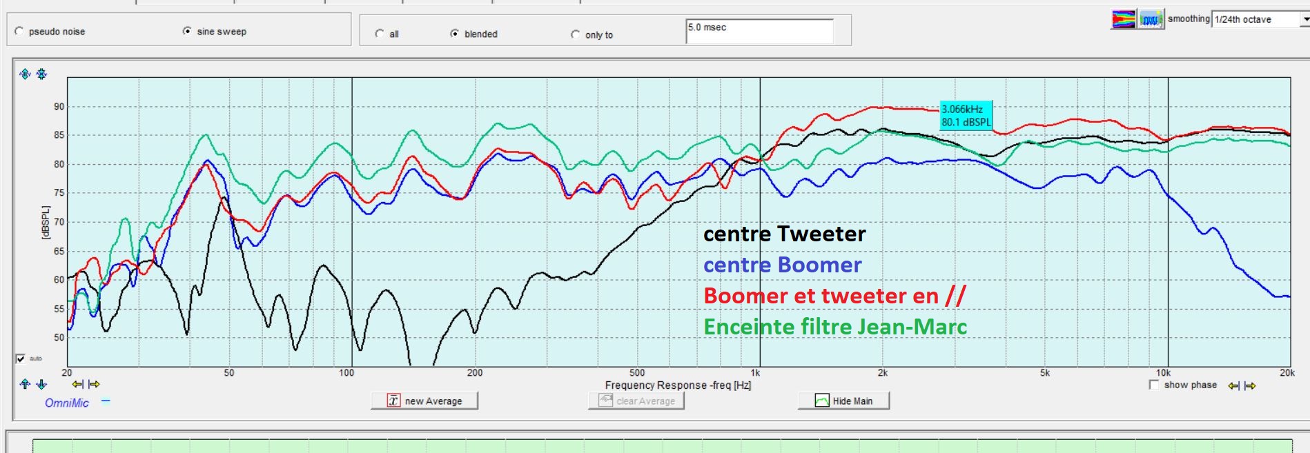

J'ai fait quelques mesures cet après midi.
Mesure centre du Boomer seul à 60 cm (retour aux conditions du message 117) :
.txt   EB Salon centre boomer direct à 60 cm Show phase.txt (Taille : 50,35 Ko / Téléchargements : 192)
Mesure centre du Tweeter seul à 60 cm :
.txt   EB Salon centre tweeter direct à 60 cm Show phase.txt (Taille : 50,03 Ko / Téléchargements : 160)
Mesure centre des HPs à 60 cm :
.txt   EB Boomer et tweeter en parallèle à 60 cm.txt (Taille : 49,97 Ko / Téléchargements : 181)
Il suffira de remplacer txt par frd.
Les courbes comparées :

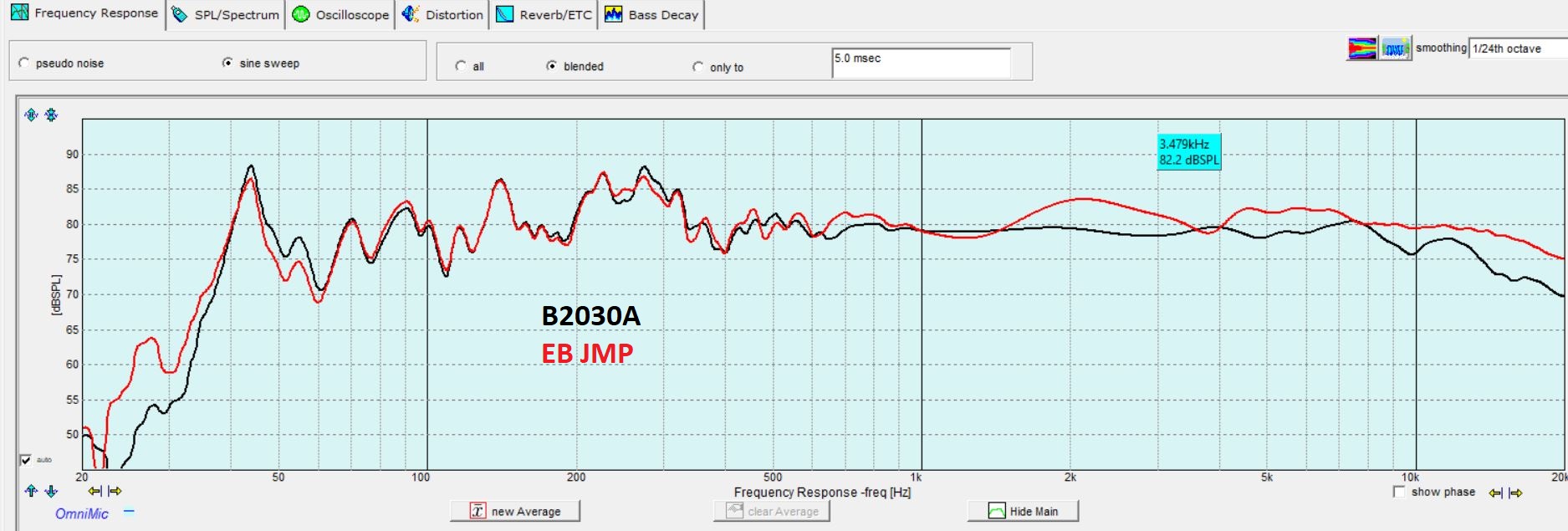

Une dernière comparaison (mêmes conditions) entre une enceinte B2030A et une Enceinte Bibliothèque JMP.
RE: Enceintes deux voies - Ragnarsson - 08/11/2020
Bonjour.
Il te faut mesurer en un seul endroit sinon tu introduit un délai différent entre le micro est les haut parleurs seuls et leur combinaison.
Donc micro entre grave et aigue, mesure de la somme sans le filtre et mesures de chaque haut parleur non filtrés.
RE: Enceintes deux voies - HaH - 09/11/2020
Bonjour Pierre,
Mesure centre des HPS, Boomer seul à 60 cm :
.txt   EB Salon Boomer centre HPs sans filtre à 60 cm Show phase 09-11-20.txt (Taille : 50,4 Ko / Téléchargements : 161)
Mesure centre des HPs, Tweeter seul à 60 cm :
.txt   EB Salon Tweeter Bas removed centre HPs sans filtre à 60 cm Show phase 09-11-20.txt (Taille : 49,5 Ko / Téléchargements : 159)
.txt   EB Salon Boomer et Tweeter centre HPs sans filtre à 60 cm Show phase 09-11-20.txt (Taille : 50,52 Ko / Téléchargements : 209)
En espérant avoir correctement répondu à ta demande... Désolé...
