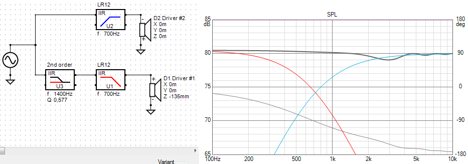

A propos de l'utilisation de cellules all-pass, André interrogeait sur la vérification de la constance du retard sur la bande d'intérêt. All-pass analogiques n'ayant pas l'invariabilité des délais numériques. On pourrait parler de constance suffisante. En préconception sur VituixCAD, cela peut débuter ainsi :
A cet exemple :
  • deux voies filtrées avec cibles Linkwitz-Riley 12dB/oct à Fc=700Hz
  • une voie grave de centre émissif moins éloigné du point d'écoute de 135mm face à celui de la voie médium-aigu
  • un all-pass 2nd ordre de Q=0.577 (délai le plus constant) et Fap=1/(Q·π·delay)=célérité/(Q·π·distance)=1400Hz
Sur la réponse globale, 1dB d'erreur sur ce LR2, une octave entre Fc et Fap semble le maximum avec une seule cellule all-pass du 2nd ordre. A customiser suivant l'application. On note aussi la prise en compte de l'offset en distance sur la réponse SPL, ici +0.4dB aux basses fréquences.

Effectivement il faut raisonner en écart de phase au raccordement. Le passe tout doit être intégré dans la conception du filtrage. C’est le cas en passif chez Dynaudio et chez Atohm. Le délai ajouté n’est pas constant en fréquence c’est le temps de propagation de groupe et la variation de la phase qu’il faut considérer même si en BF quand on est loin de la fréquence d’accord du filtre passe tout c’est assimilable à un délai.
Une astuce permettant une valeur conséquente de GD est de concevoir le passe tout et le filtrage pour qu’une inversion de polarité tombe bien pour la phase. Astuce utilisée chez les deux constructeurs cités.
