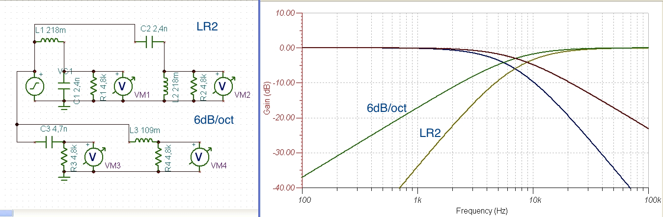

RE: Filtre Altec 1631A - jimbee - 27/03/2022
(26/03/2022-23:18:26)claude m4 a écrit : dans le haut j'ai un ja 4281 b Yamaha et une compression altec 288 ;si il y a une âme charitable qui veut bien m'expliquer ...
pour fc à 7khz à 6 db  (impédance de 11.5ohms)
Bonjour Claude,
 L'impédance vue par le filtre type MDA est le pot (5k) avec +/- en // Zin de l'ampli, en prenant une valeur moyenne de 4,8 kO
et Fc de 7 kHz :
[Image: sm6p.jpg]
RE: Filtre Altec 1631A - claude m4 - 27/03/2022
Bonjour Claude,
et Fc de 7 kHz :
[Image: sm6p.jpg]
bonjour Jimbee,
Je te remercie de m'avoir répondu .
Donc ,c'est le filtre pour la compression et le tweeter ? euh...les entrées ?les sorties ?
