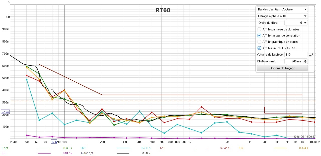

en bleu tes mesures RT , mesurée dans l'aménagement de ta pièce en Décembre 2017 :

RE: Sur les mesures - ketalar - 11/06/2026
" en bleu tes mesures RT , mesurée dans l'aménagement de ta pièce en Décembre 2017 "
- Je ne le sais que trop :-(
La salle a un peu changé depuis 2017.
- referai plus tard des mesures (sans subs et avec dans diverses positions), mais je doute que le RT ait changé.
- La vie est faite de compromis (et donnés, si je peux me permettre)
RE: Sur les mesures - mastro - 11/06/2026
(11/06/2026-17:43:30)ketalar a écrit : " en bleu tes mesures RT , mesurée dans l'aménagement de ta pièce en Décembre 2017 "
oui sauf rajout de tapis , rideaux , canapé , fauteuils , ou autres absorbants dans des cadres , Bass trap d'angles, plenum au plafond ,....  , le rt ne baisse pratiquement pas , juste en déplaçant les enceintes ou les SUB .
c'est au dessous de 150hz-200 et en régime modal ,  que c'est très difficile très d'améliorer réellement l'acoustique dans le grave , et que l'on peut alors se resigner à se satisfaire de très gros compromis , comme par exemple avec des corrections numériques , des PH sur l'extrême grave ou avec des plus petits HP de grave, ou une charge close pour le grave , ou plus simplement encore sans sub .
au dessus de 300hz , les traitements passifs restent relativement léger et peuvent s'intégrer assez facilement dans une pièce à vivre .
cela permet déjà de confirmer la pertinence du gain en plaisir d'écoute  ,
en agissant efficacement sur le maillon le plus mauvais de la très grande majorité des installations .

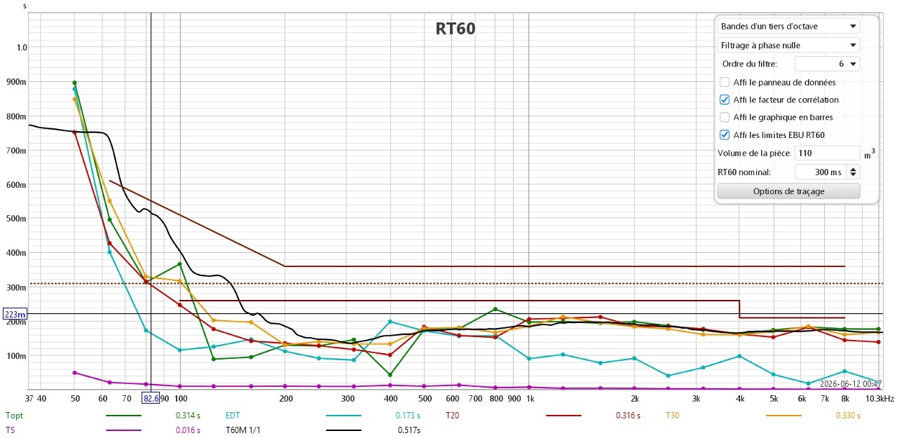

RE: Sur les mesures - boris - 12/06/2026
Restes pas moins que des petits "+" peuvent être amenés.
Phase, énergie, correction pics modales améliorent la définition du grave ainsi qu'artificiellement le TR, je sais que Roland est contre ces procédés de correction électronique, à l'écoute tu as quand même une meilleures écoute et tu peux distinctement distinguer les notre graves et sub d'une guitare basse ou autres.
 [Image: a25f.jpg]
[Image: 0uvu.jpg]
La correction électronique me permet d'améliorer la qualité du grave.
Il faut faire attention à respecter l'énergie, une correction trop sévère enlève toute substance.
