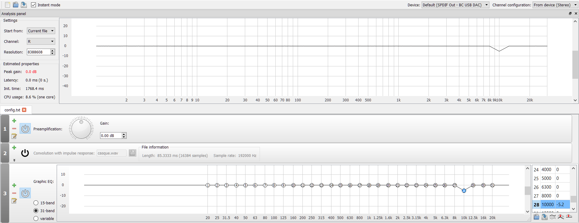

ben si je rajoute une 2405 sur mon large bande, il est évident que je rajouterai un filtre passe bas FC 8 Khz sur le large bande  Angel
Si par contre mon large bande comporte une non linéarité de + 5 db à 10 Khz, je ferais ceci Wink
[Image: xeih.png]
Et je ne pense pas que JBL installe une self de 0,100 mH en série sur tweeter.
Cdt.
