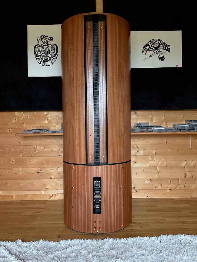

Je connais les créations passées de Jean-Yves , il y a bien une même philosophie, mais ne faire que les pavillons sans charge des neo8 comme l’a fait Jean-Yves pour ses cellules Sony m’aurait bien facilité le travail !
Salut Gilles, Sébastien et tous,
je pense que tu te trompes Gilles...sur mes Ondo, le plus gros boulot (calcul et menuiserie) a été de réussir une charge Reflex "équilibrée" avant/arrière pour les cellules !
Et, ma foi, ça marche et me va toujours Wink .
On en a causé là: https://forums.melaudia.net/showthread.php?tid=2273&pid=13566&highlight=grand+pavillon+supravox#pid13566
et là, où c'est un peu parti en vrille: https://forums.melaudia.net/showthread.php?tid=2328&page=2&highlight=prima
Jean-Yves, je ne voulais pas minimiser ton travail sur tes enceintes, j’ai toujours tes schémas et je me souviens bien de la complexité de tes pavillons !
En fait je voulais souligner que j’ai du faire des pavillons pour les rubans mais en plus une charge pour le bass reflex et de plus de forme circulaire, j’ai cumuler les problèmes et il m’a fallu trouver des solutions à chaque problème !

Dans l’idéal, j’aimerais couper vers 200 hz ou 250 hz, un bon vieux 12 db en 1ere approche sera de rigueur, ensuite on verra bien Cool

Les enceintes sont enfin câblées, les premières mesures vont pouvoir commencer !

Bonjour Gilles,
Tes enceintes sont superbes, quand on a écouté une seule fois les NEO8, on y revient....
Je vois que tu n'as pas mis de charge arrière, ton pavillon est donc dissymétrique.
J'ai fait des comparaisons, pavillon symétrique, pavillon avant seulement, baffle amorti AR.
La réponse la plus régulière est donnée par un pavillon symétrique.
Pour descendre à 250Hz, il faut vraiment un pavillon de bonne taille, il m'a fallu un pavillon exponentiel de 50cm de profondeur pour y arriver, mais attention ! le NEO8 ne supporte pas de descendre aussi bas, la membrane n'est pas capable de grands déplacement vu qu'il n'y a quasiment pas de suspension, j'en ai flingué une paire lors de mes essais.
J'ai préféré couper les NEO8 vers 450Hz par sécurité, cela permet d'obtenir un meilleur bas médium, mais il faut un peu de correction pour le HP de grave, car les accidents apparaissent au delà de 350Hz.
Comme toujours en audio, ce n'est qu'un compromis.
Un DSP arrange bien les choses...
Un membre du forum LS3 a réalisé des ligne-array avec 8 NEO8 par côté, pavillon avant seulement mais pièces de phase imprimées en 3D à l'arrière, complétés par deux Ripoles de belle taille...
Cdt,
Gérard

Bonjour Gérard
Nous avons fait les meme expériences avec ces hp et nos conclusions se rejoignent !
Pour diminuer les déplacements des membranes aux basses fréquences, outre le pavillon bien dimensionné il faut multiplier le nombre de hp , Alain qui a fait des lignes arai de 8 et même 12 neo8 arrive à couper vers 200 hz sans soucis !
Hier j’ai fait quelques mesures pour faire quelques premiers essais de filtres !
Ce matin, je n’ai pas résisté, j’écoute France musique , filtre de 1er ordre, je suis bluffé par l’apparente facilité à obtenir une réponse équilibrée, c’est fluide vif et dynamique, très naturel, ça ne projette jamais même en montant le niveau !
C’est vraiment surprenant tant je suis proche de mon gros système ( enfin avec un grave un peu moins chargé bien sûr ) mais le filtre n’en est pas un et je n’est que deux composants comme filtre , donc il me faut prendre le temps de faire un vrai filtrage !
