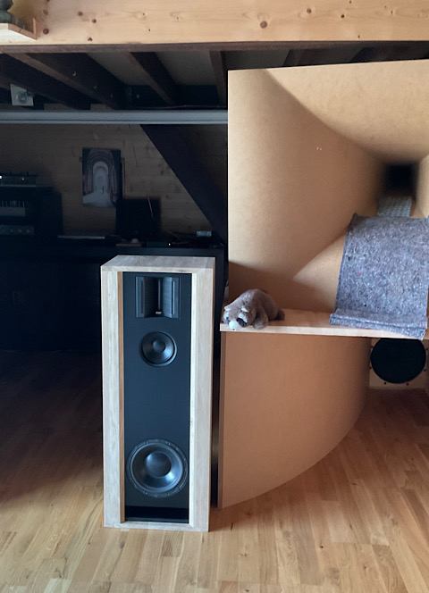

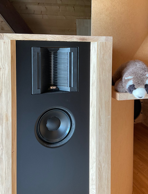

Je vous présente la ROCKY ONE !
C’est mon nouveau projet sur lequel je travaille actuellement !
Je voulais une enceinte capable d’encaisser un peu de watts et pouvant passer allègrement le style pop-rock, mais pas que !

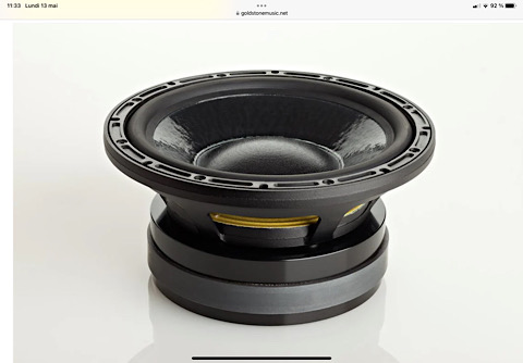

J’ai choisi en grave le hp ATC SB-75 234 sc , c’est un 24 cm !

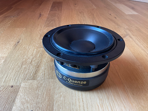

En médium j’ai choisi le fameux AUDIOTECHNOLOGY C-QUENZE 15 52 , un 15 cm qu’affectionne particulièrement André !

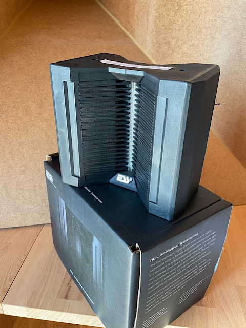

Et pour le tweeter j’ai choisi l’ ESS AMT 1 !

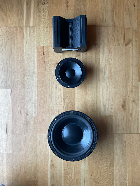

Voila a quoi elles ressemblent !
Les hp .
Le médium est en clos dans 6 litres brut !
Le grave lui est chargé dans 69 litre brut en bass reflex !
Je travaille actuellement à la mise au point du filtre passif !

Tu souhaites raccorder le ESS vers quelle fréquence? Il faut faire attention à son rayonnement dipolaire (sauf si ton ESS est enfermé avec amortissant derrière?) pour le couplage avec le medium, et ne pas le filtrer trop haut.Pour le raccorder au PHL1120 j'ai choisi 1,4kHz en LR24 electroacoustique (correspond à un deuxième et troisième ordre électrique), avec une égalisation de la réponse de l'ESS (nécessaire quand on le raccorde aussi bas)
RE: Quoi de neuf en Monaco du Nord. - Bamboufou - 13/05/2024
(13/05/2024-17:26:10)Ragnarsson a écrit : Tu souhaites raccorder le ESS vers quelle fréquence? Il faut faire attention à son rayonnement dipolaire (sauf si ton ESS est enfermé avec amortissant derrière?) pour le couplage avec le medium, et ne pas le filtrer trop haut.Pour le raccorder au PHL1120 j'ai choisi 1,4kHz en LR24 electroacoustique (correspond à un deuxième et troisième ordre électrique), avec une égalisation de la réponse de l'ESS (nécessaire quand on le raccorde aussi bas)
Bonjour Ragnarsson
J’utilise justement les ESS AMT car ils sont en dipôle !
C’est quoi pour toi la valeur de l’ESS filtré trop haut ?

Je ne trouve rien sur ATC SC-75 234. (Je trouve en SB-75...)
Est-ce la bonne référence ?
Si oui, avez-vous les T&S ?
RE: Quoi de neuf en Monaco du Nord. - Bamboufou - 14/05/2024
(14/05/2024-13:27:40)tonipe a écrit : Je ne trouve rien sur ATC SC-75 234. (Je trouve en SB-75...)
Bonjour Dominique
C’est bien le SB-75 234 SC , J’ai corrigé sur mon premier message !
RE: Quoi de neuf en Monaco du Nord. - tonipe - 14/05/2024
Bonjour Gilles
Merci pour votre réponse.
La référence est dans ma base, j'ai procédé à ma vérification, et je n'ai rien à ajouter.
