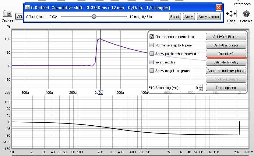

Ragnarsson a écrit :Dans Rew5.19 je sais te dire c'est en étant dans l'onglet impulse, roue crantée, t=0. Tu ajoute la valeur qui va te permettre de coller au mieux à la phase minimale. Dans 5.20 c'est bien moins pratique et limité en plage, et c'st la raison pour laquelle je reste en 5.19.
Le m.p. d'un éminent expert en roomologie précise la fonction
de placement fin de t=0 dans la dernière version v5.20:
En plaçant la pointe de la souris sur le curseur, les flèches du clavier
du pc permettent de déplacer t=0 par pas de +/- 1µs tout en
affichant au bas de l'image l'évolution de la courbe de phase résultante.
[Image: attachment.php?aid=30286]
Oui et je déteste, pas pratique et limité en plage à 10ms, incompatible d’une mesure post filtrage FIR ou passant par mon TacT ou d’une mesure dn extérieur à 4m de distance.
En version 5.19 c’était simple on rentrait la valeur numérique !
RE: Au concert, en enregistrement ... réglage "courbe-cible", erreurs et vérités - xnwrx - 19/11/2020
Ben c'est bien simple pourtant. Tu mets le curseur où tu le souhaites et tu cliques sur "Set t=0 at cursor"
RE: Au concert, en enregistrement ... réglage "courbe-cible", erreurs et vérités - Ragnarsson - 19/11/2020
Le problème c’est le recalage des autres hauts parleurs que celui qui sert de référence temporelle. La limite à 10ms bride voir empêche de le faire.
Le curseur c’est imprécis.
Je resterai avec Rew5.19
