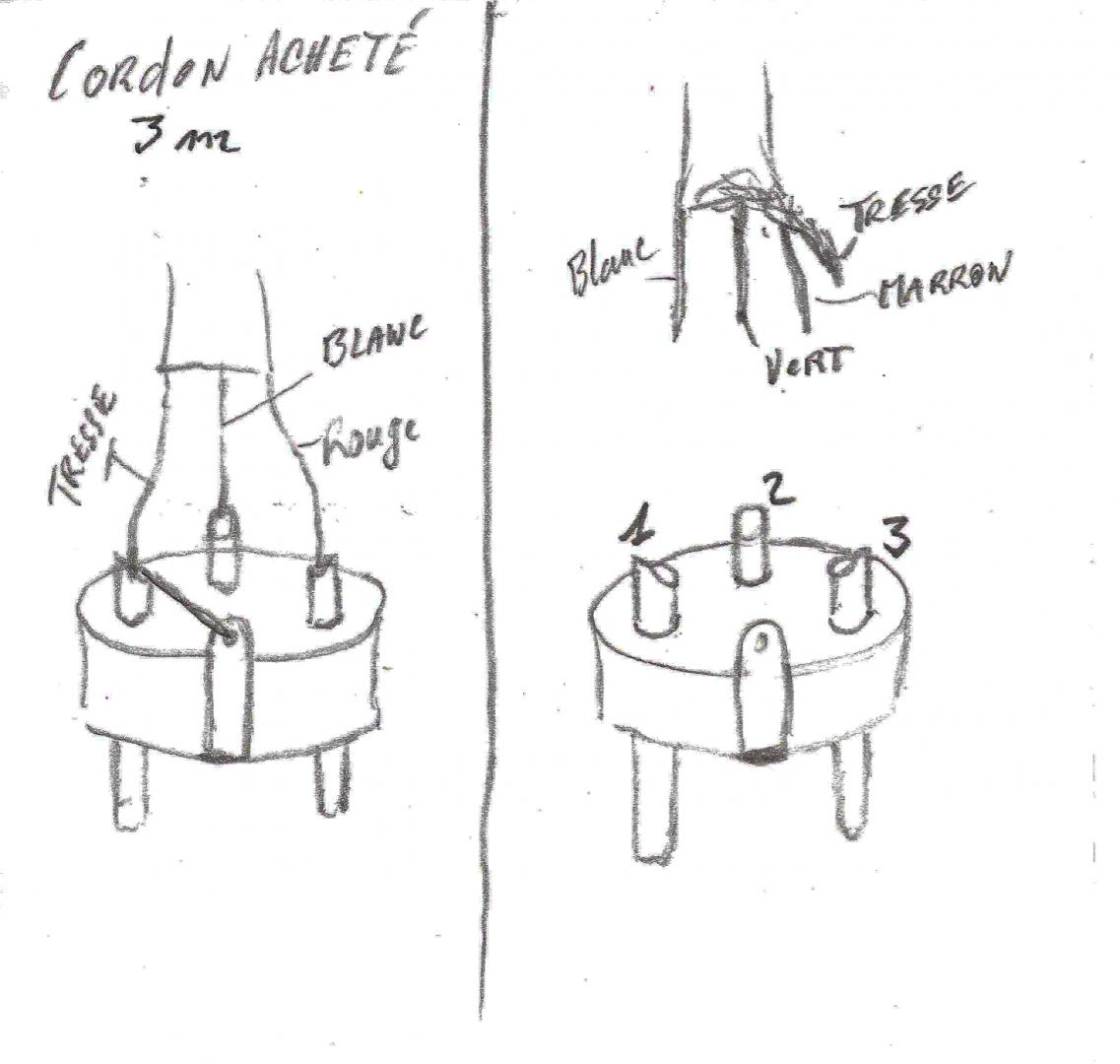

Bonjour ,
Est ce que vous raccordez l'écran du câble avec le point froid pour un câble XLR /RCA ?
bon dimanche

Bonjour Claude,
Une ressource de qualité pour ce genre de question : https://www.ranecommercial.com/legacy/note110.html (voir la figure 4)
Bien à toi, Jean-Marc.

Bonjour Claude,
Me concernant je raccorde la tresse de masse (câble EUPEN) directement au point "4" comme sur ce schéma sans passer par le point 1 et ce sur les deux extrémités du câble... c'est William Walter qui m'avait conseillé cette pratique .
Belle soirée

Quelques marques ( RME, Roland.. ) indiquent dans le manuel la façon dont ils conseillent
de raccorder les sorties symétriques vers des entrés asym., le point froid
pouvant / devant - pour certains circuits - être simplement ignoré, laissé en l'air.

merci J.R ,je connais les méthodes de câblages d'écran (d'un côté ,de l'autre ,des deux côtés ,en l'air ) mais je préfère profiter de votre expérience .

Presque plus  un pet de bruit après le changement de câbles et connecteurs .
pose d'un switch sur l'ampli Altec pour couper (ou pas ) le ventilo ,changement du bornier .

Voilà qui est une bonne nouvelle... es-tu en symétrique partout?   ou symétique (XLR)  --> asymétrique( RCA)  ? et sens de lamodulation?

Bonjour Jean-René ,
content de te lire
"es-tu en symétrique partout? "
Non ,en sortie du 1631 vers mes 845  ,je suis en XLR/RCA
j'ai un préamplificateur avec transfos de sortie ,donc j'attaque les les 1631 en XLR /XLR
P.S et encore ,je n'avais pas câblé comme toi (et Jean Marc) me l'avez indiqués  ,j'avais commencé avant ,mais je vais tout câblé de la même façon (ton schéma )
