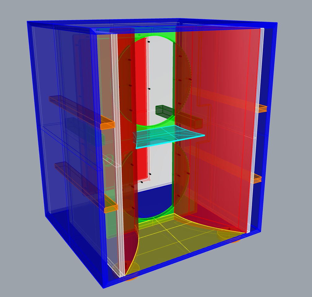

(07/09/2023-18:18:56)jpvoit a écrit : Les dimensions sont :
L=740mm
P=635mm
H=880mm
[Image: 23090707242814280118253684.jpg]
merci.
les modifications se font au niveau largeur surtout il me semble. donc le pavillon est plus refermé sur lui meme. sans perte de descente dans le grave ?
RE: Comparatifs Pavillons, TAD, ARAI, VOITURIER - jpvoit - 08/09/2023
Si, on perd un peu, 60Hz au lieu de 45-50Hz.
Mais dès le départ, il était prévu un Sub, donc 45Hz ou 60Hz pour le Sub, ça ne lui pose aucun problème.
J'ai fait les premières écoutes un peu plus sérieuses hier, et bien que je n'ai pas encore reçu ma caisse Mini817, et le résultat pour un premier pas est superbe.
Du fait que le pavillon de la Mini817 arrose moins les cotés, on a une fusion avec le pavillon AR4323H très homogène.
Et le Sub, bien que les réglage soit loin d'être finis, s'intègre parfaitement en restant discret, quand il le faut,et donnant beaucoup d'impact quand nécessaire !
RE: Comparatifs Pavillons, TAD, ARAI, VOITURIER - Audaxix - 08/09/2023
L=740mm
P=635mm
H=880mm
Je suis étonné du rétrécissement de la largeur. Votre enceinte de 2003 était large de 946 mm d’apres le plan de votre site.
Ça fait 200mm de moins en largeur, qui doivent être pris sur l’ouverture du pavillon des graves.
10 cm d’ouverture en moins de chaque côté, c’est une modification majeure.
C’est bien une de ces joues du pavillon que l’on voit en usinage sur votre photo du message 157? vous avez opté finalement pour du bois massif au lieu de parois sablés
Vous avez aussi ajouté une « ailette » de séparation entre les deux boomers. Quel apport trouvez vous que cela procure subjectivement.
Amicalement
Alain
RE: Comparatifs Pavillons, TAD, ARAI, VOITURIER - jpvoit - 09/09/2023
L=740mm
P=635mm
H=880mm
Amicalement
Alain
Bonjour Alain,
Eh Oui, c'est bien connu, la HIFI est toujours une affaire de compromis.
Oui, le pavillon a été raccourci en longueur, ce qui a automatiquement réduit sa largeur.
L'idée de départ était que ma pièce n'est pas assez large pour accepter pleinement une 817 d'origine, il aurait fallu les murs latéraux à plus de 2m de l'enceinte, comme chez un forumeur Jean-Louis qui en possède dans une très grande pièce, plus de 12m de long et 6m 7m de large.
Chez moi, les murs latéraux sont à 50cm !
Heureusement le mur arrière est à 2m, ce qui donne d'excellentes basses ...
Donc les pavillons d'origine (très ouvert) arrose pas mal les murs, en réduisant la profondeur j'augmente légèrement aussi la montée en fréquence, mais surtout, je termine le pavillon avec à peu près le même angle que mon pavillon AR4323H équipé du TAD TD-4003.
ET bien que, je n'ai pas encore reçu mes caisses de grave, (dont les pavillons sont pleins), qui seront en plus recouvertes à l'intérieur de moquette routière pour absorber les résonances de caisse, actuellement le résultat à l'écoute est déjà superbe, avec une fusion des 515 et de la TAD remarquable. L'impact dans le grave est plus plus propre qu'avant, (normal, l'enceinte à perdu 90L), donc c'est mieux tenu ds le bas.
Je reparlerai de tous ça lorsque j'aurai tout reçu et que tout sera bien optimisé ....
