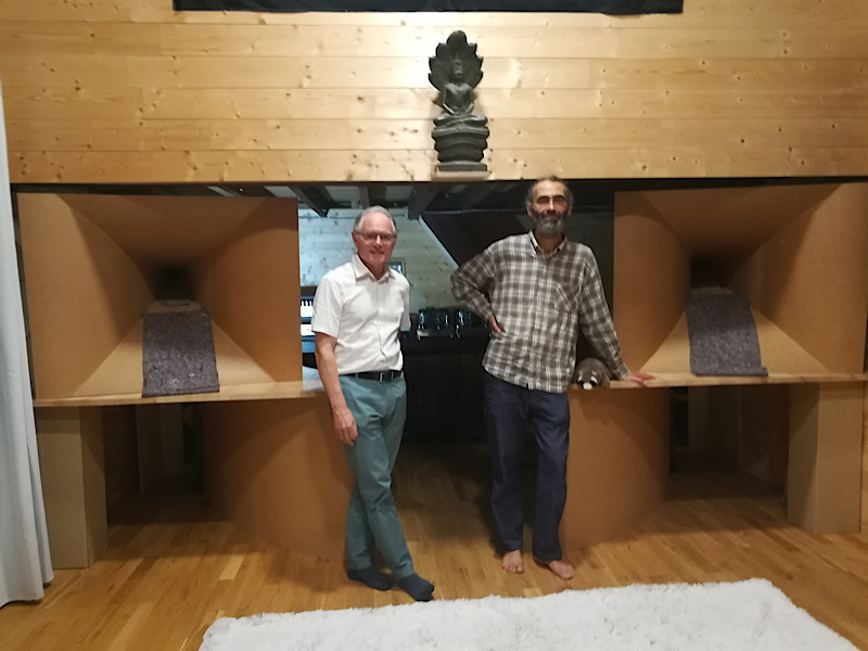

Il y a deux jours, j’ai eu le privilège de recevoir Marc Henry accompagné de Jean Luc, un ami commun !
Ce fut pour moi l’occasion d’echanger sur mon système et de découvrir de nouveaux CD de qualités, le plaisir d’écoute était bien au rendez vous !
Une belle rencontre amicale, avec des échanges d’idées très fructueuses !
Voila le compte rendu de Marc :
Marc Henry
cette visite était vraiment très intéressante. Pour être tout à fait franc, je n'aurais pas parié que ça allait me plaire autant.
Pour ceux qui ne connaissent pas le haut rendement, c'est une excellente adresse que d'aller chez Gilles.
La pièce est acoustiquement très bonne malgré sa petite taille.
La chambre de compression LAMAR Néodyme est vraiment excellente. La faible compression de dynamique qu'elle procure donne une illusion de bande passante étendue vers le haut très réussi.
La directivité n'est pas gênante. Étonnant.
Le grave descend vraiment bas (...pour un pavillon...), en étant vraiment "varié"
les 515 ne "gueulent" pas en haut.
J'ai bien aimé le compromis qu'il procure entre sensations physiques et sensation de "vitesse" et de "tension"
À la première écoute certains défauts que j'attendais m'ont sauté aux oreilles, puis j'ai pu écouter de la musique pendant un long moment en les oubliant.
En fin d'après-midi, en alternant discussion et écoute, ce qui me dérange est à nouveau venu me chatouiller :
- un grave qui devient brouillon entre environ 150 et 300 hertz, ça ne vient pas du raccord avec la compression, ça, c'est le cas avec tous les pavillons de ce type à 38 cm superposés entre deux "planches". Il n'y a pas grand chose à faire, peut-être essayer l'astuce présente sur les Klangfilm (hp orientés différemment et avec une curieuse petite cavité sur le côté)
- il y a des choses à ajuster pour l'image qui est un trop centrée et répétitive. On a bougé les pavillons médium en "pincement" et rapidement arrivé à -je trouve- un meilleur compromis
- dans le médium, je pense que le pavillon aurait pu être utilisé plus bas en fréquence si cela avait été un Hypex au lieu d'un exponentiel (un pavillon plus court de 30cm, quoi :-)
- il y a des pics à 1000 et 3000 Hz que Gilles a supprimé de manière présentable avec des circuits bouchons. Mais c'est justement vers ces fréquences qu'il y'a des problèmes "de phase" dirait probablement un ingé son. Ça ne vient pas de la chambre de compression. Du moins c'est ce que m'affirme Christian Tonne (LAMAR, cest lui :-) ce matin et j'en suis convaincu. il faut creuser ce sujet, trouver l'origine, et supprimer ces filtres bouchons !
- il y a quelque chose à comprendre côté vibration de ce pavillon + compression
- le tempo sur certains disques m'apparaît accéléré. il me manque qq chose de détendu, relax... J'écoute la musique davantage avec mes tripes qui avec mon cerveau, je suis très chatouilleux sur la qualité des sources numériques et c'est elle que j'accuse sur ce point.
- Le vieux Dynaco tient bien l'ensemble, il fait juste un poil de bruit...
Bref...au final un rapport résultat/dépense vraiment excellent ! Bravo Gilles et merci pour l'accueil
(C'est rigolo sur la photo on dirait que je mesure 2 mètres 10 !)

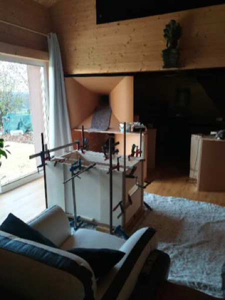

Je vais bientôt démonter complètement mon grand système pour maintenance ( modifications des pavillons de grave ) !

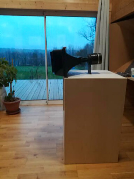

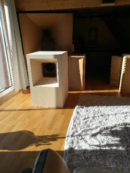

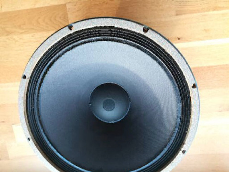

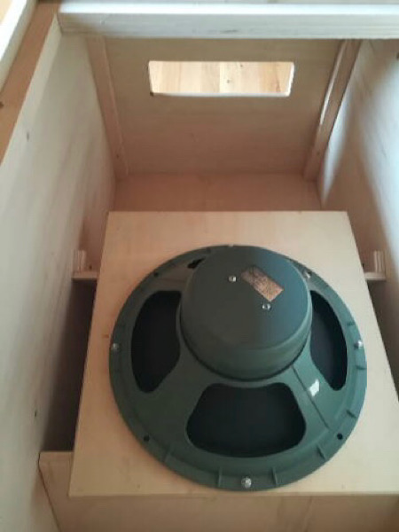

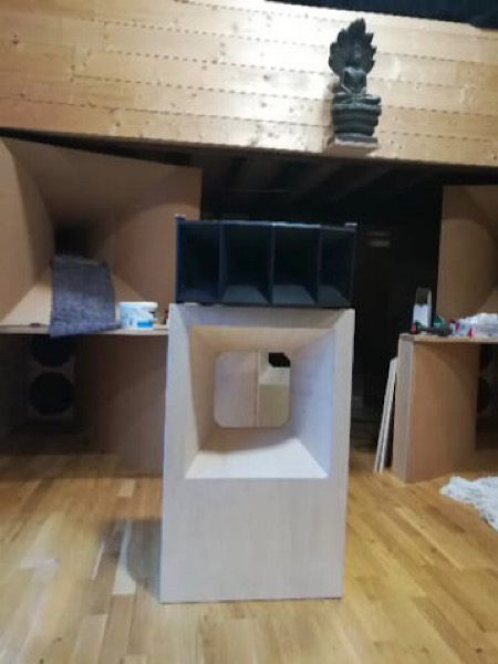

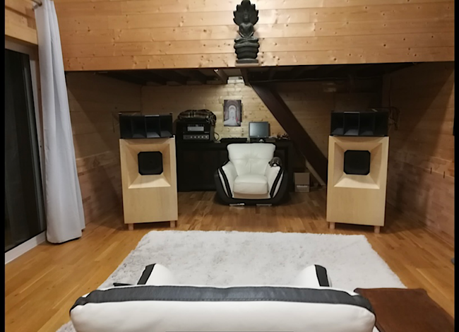

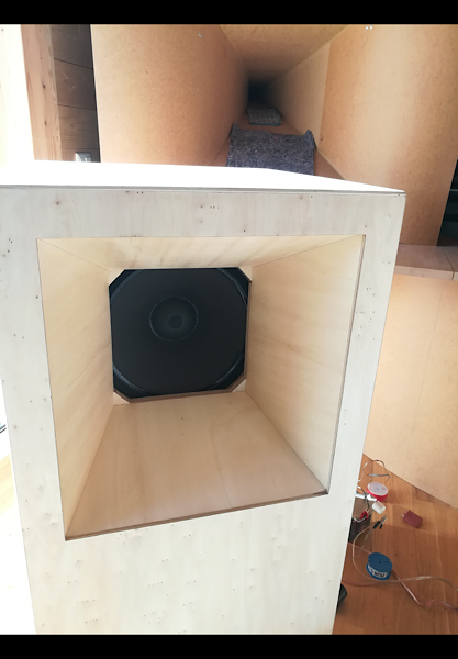

Pour ne pas rester sans pouvoir écouter de la musique je suis en train de réaliser un * petit système * constitué de grave Altec 416 en BR et d’un pavillon M500 Wood Onken et de sa compression SC 500 MT !
Voici quelques photos en cours de réalisation en attendant l’installation finale dans la pièce d’écoute !

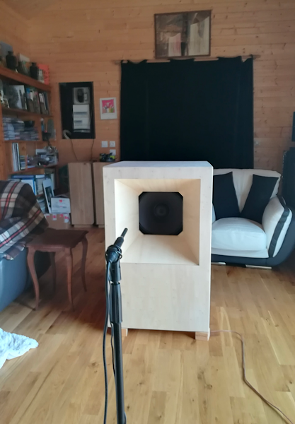

RE: Quoi de neuf en Monaco du Nord. - Bamboufou - 14/12/2023
Nouveau système le temps des motifs du gros système !
