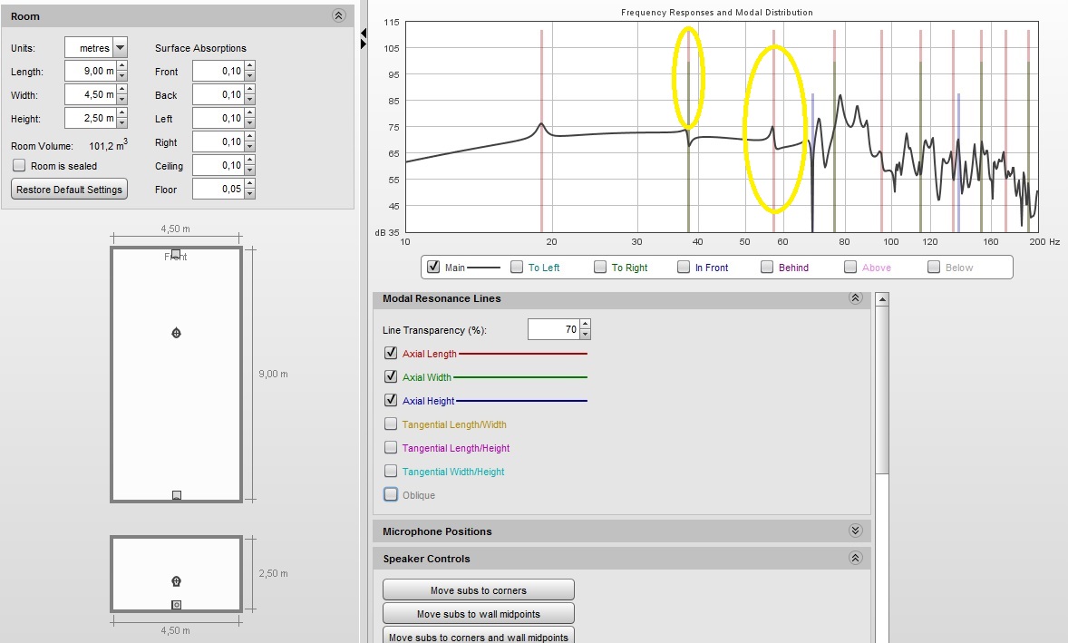

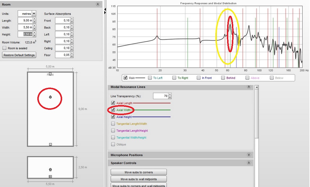

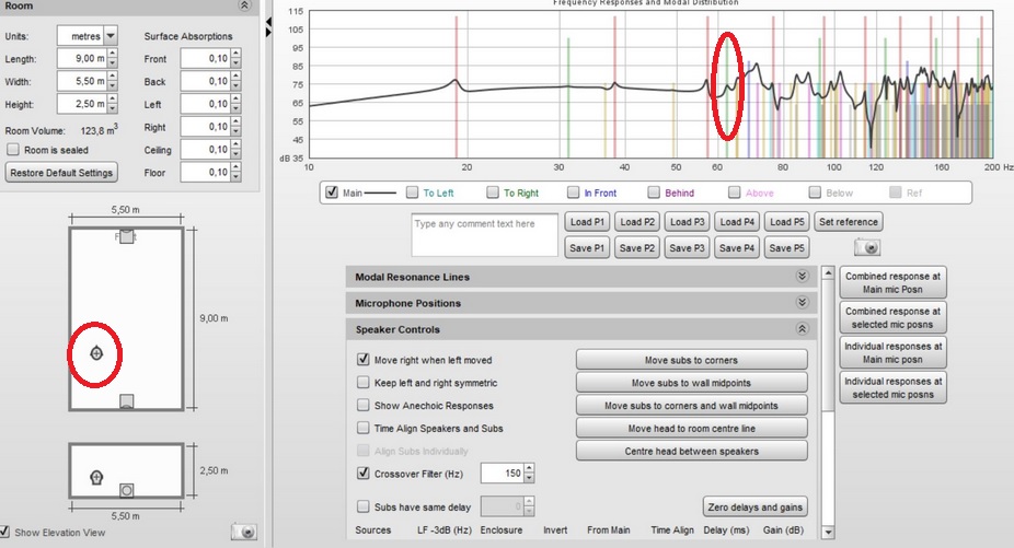

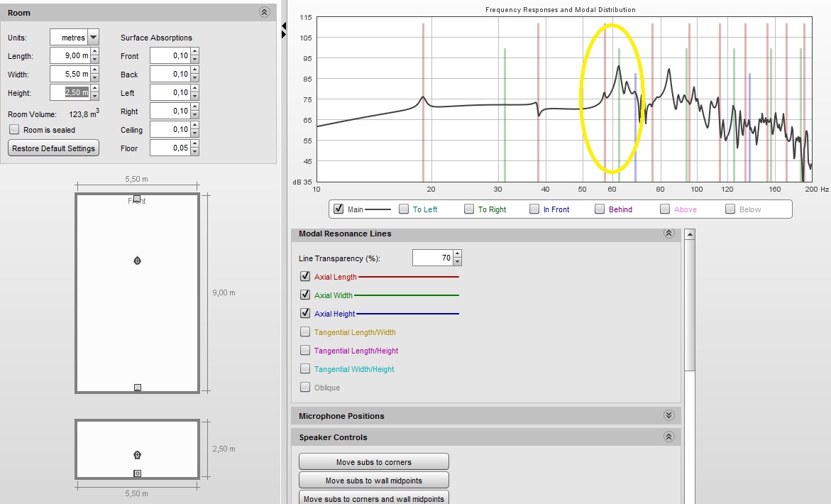

Cela me semble visible, globalement ça marche ici très bien pas de soucis.
Maintenant pour cette autre largeur que L/2, par exemple 5.5 m, le 2 eme mode ,62 hz, sur la largeur apparait (même si rien de méchant), selon l'emplacement :
Auditeur en fond de salle de ton exemple :
Auditeur Au point d'écoute probable :

(08/05/2022-08:25:48)xnwrx a écrit : J'avais imaginé une méthode pour traiter le problème des premiers modes et testé cette méthode qui marche parfaitement. Non seulement elle supprime ces premiers modes, mais elle réduit aussi très fortement le trainage. 2 Sub suffisent :
Voici ma pièce, avec une plus grande longueur de 9m, soit un premier mode à 19 Hz, un second à 38 Hz...etc.
[Image: 1sub.jpg]
Si on se déplace dans la pièce, ces modes sont toujours présents et se creusent ou se gonflent au gré de la positions dans la pièce. Aucune position n'est bonne et le trainage marqué se ressent.
L'idée est de positionner un Sub face à l'un des murs sur cette plus grande longueur, c'est le Sub émetteur. Il faut le mettre au plus au centre possible du mur car ce mur va devenir l'émetteur du grave. Sur le mur en vis à vis, on positionne un second Sub, toujours au centre, qu'on vient mettre en opposition de phase et sur lequel on ajoute un délai correspondant au temps de trajet de l'onde émise par le mur émetteur (ici 9m = 26ms). Ainsi lorsque l'onde du mur émetteur parvient au mur réflecteur, elle se voit annulée par l'opposition de phase et ce mur en vis à vis ne ré-émet plus grand chose : réduction des modes et réduction du trainage que ce soit à l"attaque où à l'extinction :
[Image: 2sub.jpg]
On peut se déplacer dans la pièce, on voit que ça marche quelle que soit la position, on a bien un mur émetteur et un mur absorbeur :
[Image: 3sub.jpg]
Testé et validé.
Ca ne marche je pense que pour les pièces avec un mode bien marqué provenant d'une rectangularité de la pièce, mais il faut tester dans différentes configurations de pièces. Ca ne marche que pour 2 murs en vis à vis, essayer de le faire pour 4 murs ne marche pas.
Oui en effet c’est certainement audible.
Et pour cette configuration, l’excès d’amplitude pour ce mode en position d’écoute ne peut-il pas être atténué par un ré positionnement de la distance au mur arrière des sources de grave (enceintes principales et/ou les caissons s’ils contribuent encore à 62 Hz) ?

Merci Jim, c'est très exactement le principe DBA décrit dans la page Wiki. Par contre le papier Harman n'est parle pas directement.
Et oui Greg, je n'ai pas écrit autre chose. Ca supprime le premier mode prépondérant, ceux associés aux autres dimensions de la pièce ne sont pas réduits comme je l'ai indiqué. Dans mes simulation ou tes simulations, ça marche comme indiqué, ni plus ni moins. Une fois la simulation réalisée pour son environnement, chacun est libre de fixer la fréquence de coupure des Sub.
