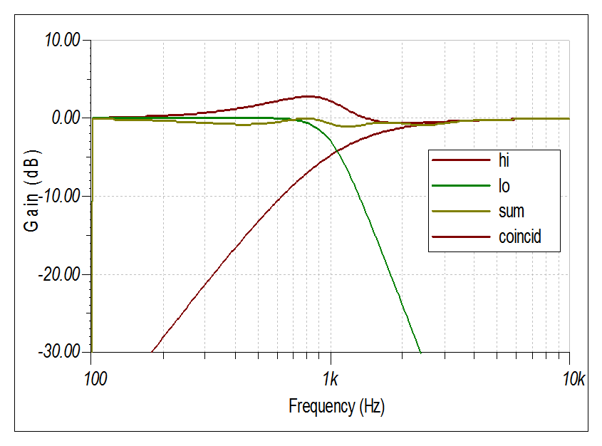

RE: THE QUIETEST, CLEANEST AUDIO AMPLIFIER ON THE PLANET - forr - 23/05/2018
narshorn a écrit :Quel est le rapport théorique de la réponse du Harsh axe vs coïncidence ?
[Image: attachment.php?aid=21339]
Ragnarsson a écrit :Oui Harsh est une de ces solutions, sans utilisation de filtre passe-tout.
Pour des haut-parleurs à point d'émission alignés verticalement, à 1 kHz, il faut de toute façon un retard de 500 µs (172 mm) de la voie supérieure.
Ca s'obtient par décalage géométrique des HP, retard numérique ou analogique par passe-tout, plus vraisemblablement par une combinaison du premier et de l'un des deux autres.
