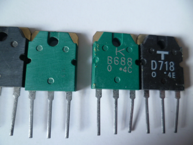

Speedybik a écrit :Je me demande si à une époque Toshiba n’emballait pas ses transistors de puissance NPN en vert. Auquel cas la paire TP2788 pourait être depuis le départ un acronyme de 2SD718 / 2SB688, la référence TP2788 n’existant que chez L’audiophile avec des Datasheet introuvables.
https://forums.melaudia.net/showthread.php?tid=5360
Sans être totalement affirmatif, c’est ce qui me paraît le plus probable. Peut-être un membre du forum aura des informations complémentaires ?
Bonne soirée,
Jérôme, chanceux au grattage ? Big Grin
Je confirme... Je croyais avoir acheté les "verts et noirs" (je pensais me monter un autre 30w), mais en fait ce sont des Toshiba 2SD718 et 2SB688...
A priori, on en trouve sur la baie...

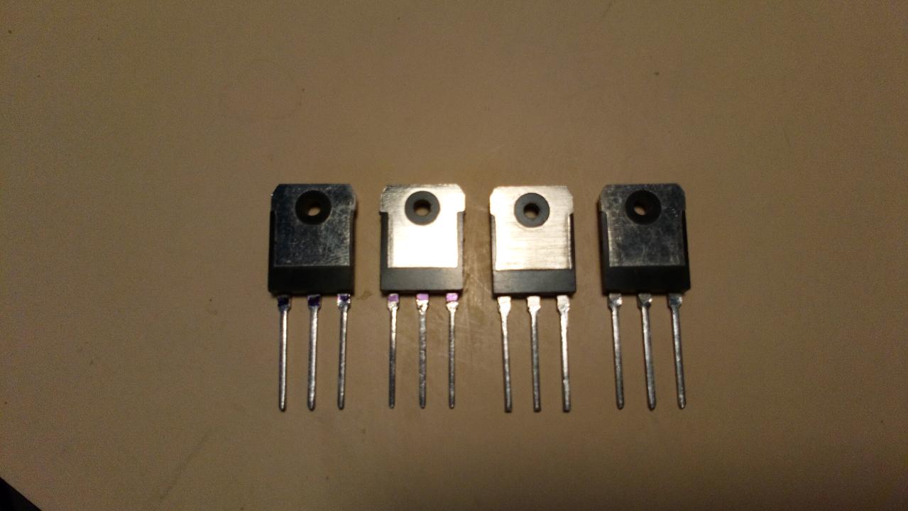

je viens de regarder dans mes transistors de la MDLA, une commande
m'avait été livré (4 transistors de puissance) avec 2 poncés et 2 non poncés ?.
Ci-joint photos:     .
Cordialement.
Dominique.

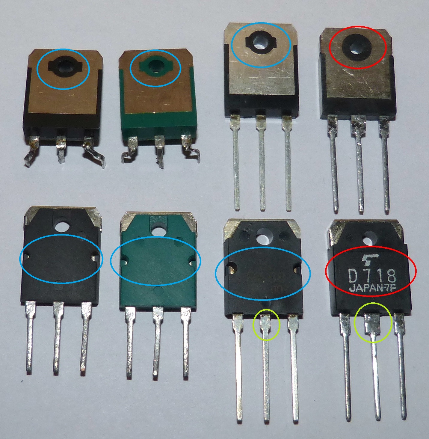

RE: à propos du Hiraga 20W - Phil78 - 28/05/2019
Bonjour dom86,
Beaux fonds de tiroirs en vérité !!
Cette photo confirme l'explication de l'acronyme donnée par Speedybik.
Mais je reste intrigué et me demande pourquoi dans la nouvelle fabrication (Noir + Noir), la semelle métallique du nouveau 2SD718 a subi une modification alors que celle du 2SB688 reste inchangée ? Et on peut également noter une patte centrale différente en sortie de boitier.
Phil78

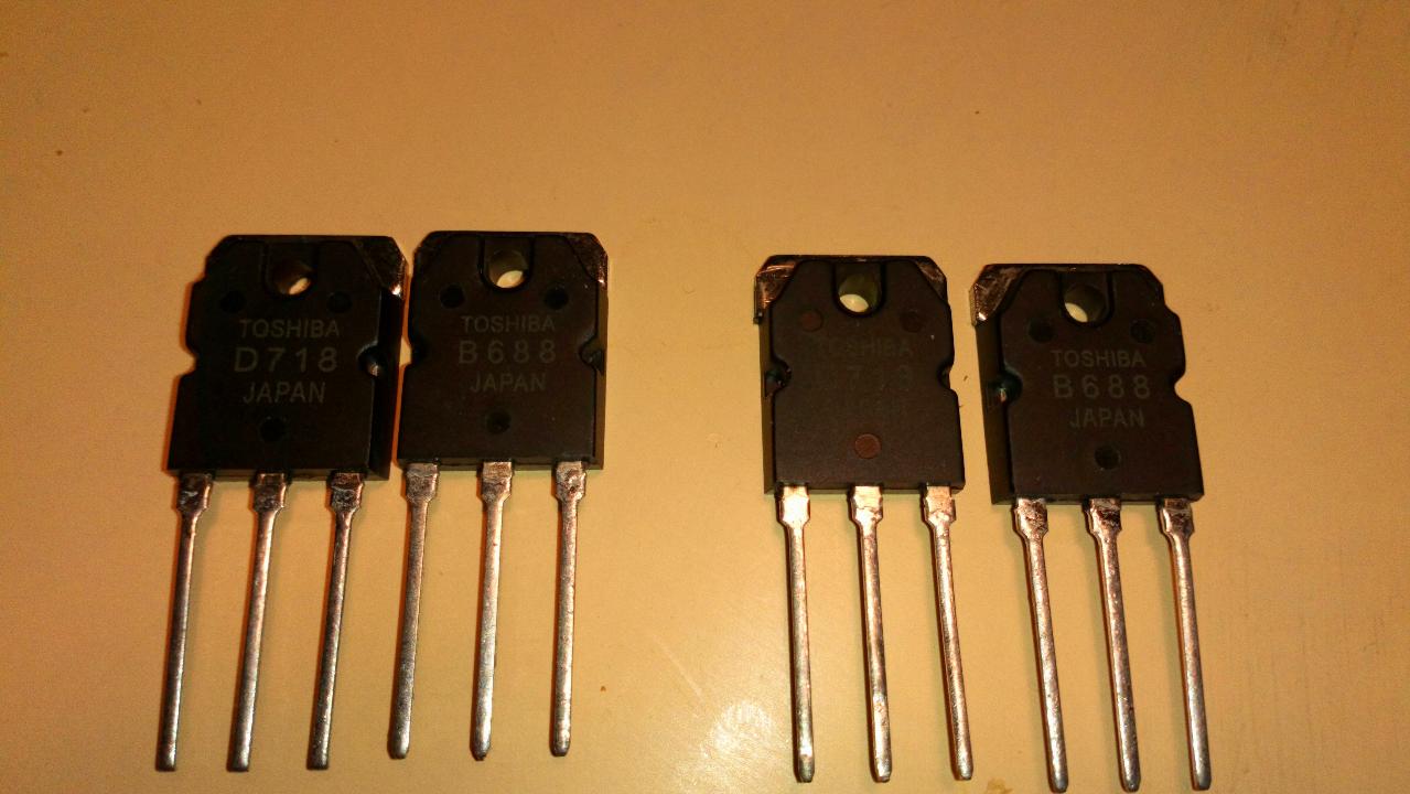

RE: à propos du Hiraga 20W - françois/ EAR - 28/05/2019
Ah, je n'avais pas fait attention... Mais il y a des différences... Avec les "miens " également...
Zut, je me rends compte que je ne sais pas insérer une image!
Edit... ça y est...

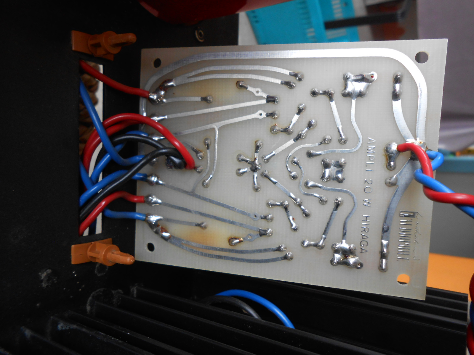

Bon, je me suis lancé dans le démontage !
Grosse différence d'état entre les deux canaux !
Ce n'est pas possible que la polarisation était la même des 2 cotés !
Coté chauffé, je pense que la piste de cuivre aurait lâché si elle n'était pas étamée...
Je sais qu'il n'est pas possible de faire des mesures sur circuit, mais je pense que seul le coté négatif a claqué, soit le PNP 2SA627.
Le montage n'est vraiment pas pratique !
Comment ont fait ceux qui ont tâtonné et changé le courant de repos plusieurs fois ???
Si vous avez des astuces et des conseils, n'hésitez pas !
Bon courage à moi, merci, c'est sympa, les gars !
RE: à propos du Hiraga 20W - lenco073 - 29/05/2019
On devine que les résistances de puissance ont méchamment chauffées !!!
