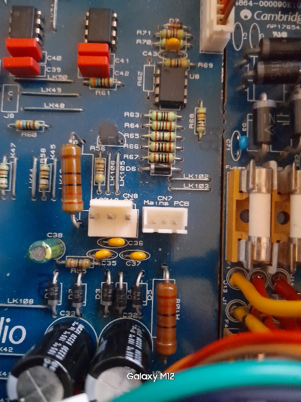

RE: ampli a restaurer - pierre26 - 12/01/2026
(12/01/2026-13:00:19)tyzz a écrit : j'ai rien.
j'ai mesuré la patte c de u4 à la masse et pour Q32 j'ai mesuré d'un côté et j'ai rien .l'autre côté je n'y arrive pas à avoir accès
Alors Il faudrait mesurer la tension avant et après  R76 ...
RE: ampli a restaurer - tyzz - 12/01/2026
j'ai rien du tout sur r76.
(12/01/2026-14:14:23)tyzz a écrit : j'ai rien du tout sur r76.
alors soit un des fusible F1  F2   F3 et F4 grillés  , soit pont de diode (8diodes)D1,2,3,4 ou D12; 13;14,15 soit il y a   encore quelque chose avant entre les fusibles et le transfo d'alim ??
j'ai testé les fusibles et les diodes sur le circuit imprimé et tout semble OK.
je viens de m'apercevoir que le connecteur CN7 semble dessoudé il bouge énormément.
(12/01/2026-16:31:21)tyzz a écrit : j'ai testé les fusibles et les diodes sur le circuit imprimé et tout semble OK.
Test la tension surr les fusibles , puisque la tension qui te manque viens de là !
j'ai 0v
(12/01/2026-16:49:48)tyzz a écrit : j'ai 0v
Si non il faut voir avant les fusibles entre fusible et transfo ;
Ya t'il autre chose entre fusibles et transfo ?
mesure la tension en sortie transfo (voltmetre en alternatif) , et suis le cheminement jusqu'aux diodes !
il y a 2 relais en entrée 230v ac..
ok je vais voir ça.
