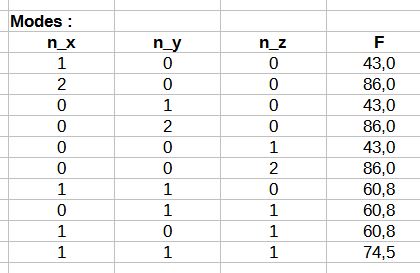

RE: Quoi de neuf en Monaco du Nord. - Ha-Re - 18/11/2022 Je répondais à Xavier Faviers. Nous sommes d'accord, chouette ! RE: Quoi de neuf en Monaco du Nord. - Xavier Faviers - 19/11/2022 (18/11/2022-18:13:04)Ha-Re a écrit : Par courtoisie de te répondre Xavier, voici : Vous vous contredisez quand vous écrivez : "les modes sont caractérisés par le local mais dépendent de la source d'excitation". Dans un premier temps vous dites que les modes sont caractérisés par le local et on comprend donc qu'ils ne dépendent pas de la source d'excitation et dans un deuxième temps vous dites que les modes dépendent de la source d'excitation. Faudrait savoir ! Votre réponse montre que vous confondez deux choses : les modes et la réponse modale d'une pièce en un point donné avec une ou plusieurs sources. C'est cette distinction que j'ai clairement faite dans mes propos. On peut donner un exemple de calcul pour bien faire comprendre les choses. Dans une enceinte fermée il apparait des fréquences de résonnances. Ce sont ces fréquences de résonnances qui sont appelés "mode". Si on ne considère pas de pertes dans les murs, la résolution de l'équation d'Helmholtz avec les conditions aux limites imposés par des murs infiniment rigides (vitesse des molécules d'air nulles en contact avec le mur), devient un classique problème de calcul de valeur et vecteurs propres. Dans le cas d'une pièce rectangulaire, il existe une solution analytique simple à ce problème. On peut en effet démontrer que les modes s'écrivent (les équations sont tirées du livre "Fundamentals of General Linear Acoustics" de Finn Jacobsen ): les modes se calculent à partir de trois entier (n_x ,n_y, n_z) associés aux dimensions de la pièce lx, ly, lz. On voit bien que les modes ne dépendent que de la pièce et pas de la position du point de mesure et des sources d'excitation. La réponse modale, elle, c'est à dire ce que l'on va mesurer en un point donné de la pièce avec une ou plusieurs sources d'excitation se calcule à l'aide d'une fonction de Green (https://fr.wikipedia.org/wiki/Fonction_de_Green). Dans le cas d'une seule source ponctuelle omnidirective cette réponse s'écrit : avec r est la position de la source et r0 la position du microphone. On remarque que l'on retrouve les modes et uniquement eux dans la fonction Psi et que la fonction de Green peut devenir infinie quand k=km, c'est à dire quand on excite la pièce à la fréquence d'un mode. On peut remarquer de plus que la réponse reste inchangée si on permute la source et le microphone. Cette propriété est utilisée pour placer au mieux les enceintes : on place l'enceinte à la position de l'auditeur et le microphone à la place de l'enceinte. En faisant varier la position du microphone pour lisser la réponse, on détermine la meilleure position de l'enceinte. Ces équations peuvent facilement se coder en matlab. Donnons un exemple d'application. Considérons une pièce carrée de 4m de coté (pour diminuer le nombre effectif de modes). La première formule permet de calculer les modes inférieurs à 90 hz. On trouve : Il n'y a que 4 modes distincts : 43 hz, 60.8 hz, 74.5 hz, 86 hz. Calculons à présent la réponse modale de la pièce en plaçant la source dans un coin et le microphone au coin opposé (c'est la meilleure manière d'exciter tous les modes). On trouve la réponse en bleue : On voit bien que tous les modes sont excités et que la réponse se limite aux modes. Il n'y a pas de pics en dehors des modes. Plaçons à présent le microphone au centre de la pièce, la réponse est tracée en rouge. On constate cette fois que seul le mode à 86 hz est excité, ce qui est tout à fait normal puisque c'est le seul mode de rang 2. Pour revenir au sujet, non, il est faux de croire qu'un pavillon de grave ou un infraflex ne va pas exciter les modes. Mais la réponse est plus complexe à calculer car la source n'est pas ponctuelle. RE: Quoi de neuf en Monaco du Nord. - tientien - 19/11/2022 Hello Xavier, Mais, regarde sur ce document, vers la page 12, une mesure faite par Grand Floyd chez JR blues. Infraflex seuls à 5m, position d'écoute, sans correction, rien n'apparait sur la courbe de réponse, malgré une échelle assez discriminante. La pièce fait 58 m2. https://docplayer.fr/171778598-Infraflex-facon-jr-objet-du-delit-un-magnifique-hp-audax-pr33s100.html Pas de pics ou noches, comme dit Thxrd, caractéristiques des modes.... Amicalement, Etienne RE: Quoi de neuf en Monaco du Nord. - Bouzouk - 19/11/2022 (19/11/2022-11:13:36)tientien a écrit : Hello Xavier,C'est une courbe lissée en tiers d'octave ou bien ? Dans ce cas, une courbe en 1/1 octave augmenterait encore considérablement la performance vis-à-vis des modes ![]() Bouzouk RE: Quoi de neuf en Monaco du Nord. - mastro - 19/11/2022 ...doublon a supprimer RE: Quoi de neuf en Monaco du Nord. - mastro - 19/11/2022 (26/10/2022-14:38:31)gillesni a écrit :(26/10/2022-14:08:32)mastro a écrit :(26/10/2022-12:55:39)ALTECMANIAC a écrit : Bonjour, pour rebondir sur ce petit début de polémique, l'écrit, plus que l'oral, peut être mal interprété par la personne qui le lit, d'où la nécessité de nuancer ces écrits. (19/11/2022-11:13:36)tientien a écrit : Hello Xavier, (19/11/2022-13:44:18)Bouzouk a écrit :(19/11/2022-11:13:36)tientien a écrit : Hello Xavier,C'est une courbe lissée en tiers d'octave ou bien ? Oui courbe lissée au minimum a 1/12 octave.. sur tous les systèmes sans aucune exception , Les graphes temporels sont beaucoup plus pertinents pour visualiser les modes de salles : Ondelettes, Decay , Waterfall , Decay RT , .... RE: Quoi de neuf en Monaco du Nord. - Ha-Re - 19/11/2022 Bonjour Xaviers Faviers, comme ça c'est clair et tout le monde est content RE: Quoi de neuf en Monaco du Nord. - tientien - 19/11/2022 Hello, Le lissage en tiers d'octave ne supprime pas les trous de 10db/15db (habituels pour les modes).....ici on ne vois rien .....mais c'est normal, cela ne correspond pas à la théorie, donc on met en cause la mesure. Il y quelque temps, une personne est venue faire des mesures sur l'infraflex, mesures classiques, je lui ai demandé une seule mesure qui sort des sentiers battus, il a été très étonné de ma demande et encore plus du résultat, mais comme cette mesure n'est pas en accord avec la science acoustique, aucune trace dans son compte rendu. http://www.mes-enceintes-acoustiques.com/2019/06/infraflex-visite-chez-etienne-d.html Amicalement, Etienne RE: Quoi de neuf en Monaco du Nord. - addict - 20/11/2022 Bonjour, il semble que dans les discussions ci-dessus, on ne tient pas compte du fait que l'infraflex est un open baffle, donc un dipole, non? Dans ce cas, si on veut modéliser la réponse modale d'un infraflex (ou n'importe quel autre open ballfe) dans une pièce, les calculs ou simulations faites à partir d'une source ponctuelle sont fausses (enfin ... encore plus fausses que pour une enceinte close). Il faudrait, pour se rapprocher de la vérité, partir de deux sources en opposition de phase ... la simulation de la réponse modale de la pièce a de fortes chances de ne plus du tout être la même RE: Quoi de neuf en Monaco du Nord. - astrom - 20/11/2022 Bonjour Gilles Alors peux tu nous parler de l ' évolution de ton système ? |
