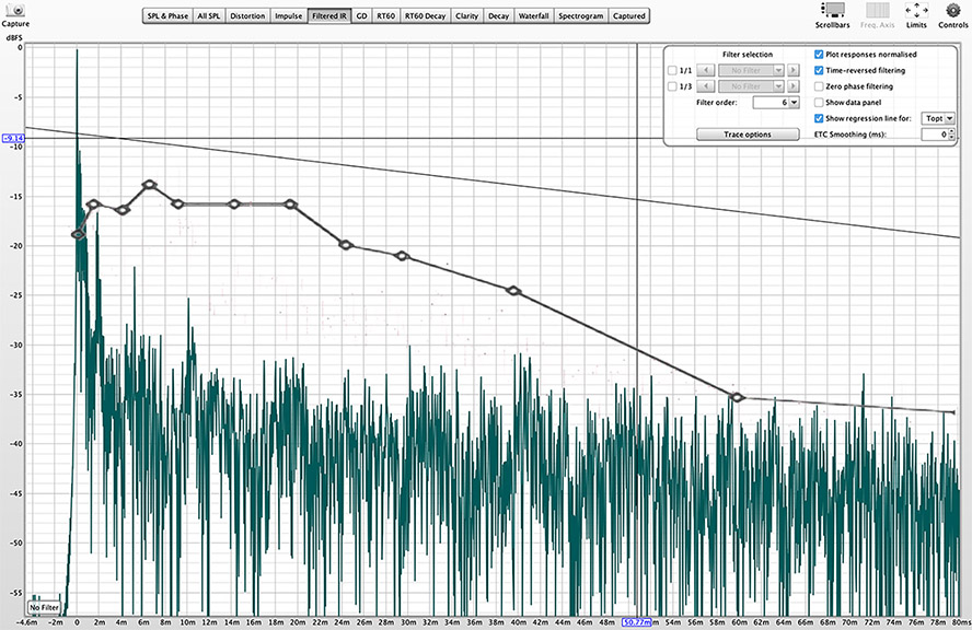

Greg, sur ton ETC, le tweeter d'ambiance donne quelle atténuation et que délai (premières réflexions) de compensation sur des mesures au point d'écoute ?
Le truc justement c'est que le "délai" d'intervention du tweet ne se voit pas sur l’impulsion filtrée, sous réserve que qu'il y ai bien diffusion face au tweet.
Dans la pratique j'observe surtout une pente plus constante par tiers d'octave analysés, le niveau restant sous les 20 dB passé le pic et un renforcement du diffus sur ondelette, pas de réflexion spéculaire cela va de soi.
Autre indice, pas de filtrage en peigne dans l'axe bien entendu.
L'observation du filtrage montrera une énergie importante émise en montant en fréquence.

Si tu compares en activant / désactivant le tweeters hors axe et que tu compares les ETC depuis l'abaque de F Tooles ci dessous, tu devrais trouver la compensation après les 15 ou 20 mS car le profil de l'ETC avec tes grands pavillons (et plus encore avec le grand PAV de Gilles ou un 15A) doit montrer une réponse très fortement chutante très en dehors de la cible idéale (ci dessous chez moi avec les PAV XT1464 et 20cm de LDR sur 3m de long pour absorber les premères réflexions)
La compensation avec le délai doit permettre de rattraper et ça devrait se voir sur cette mesure, je ne sais pas si tu aurais le temps de faire ces mesures comparatives (on peut peut etre ouvrir un autre post pour ne pas polluer celui de Gilles)

Sur le plan théorique, ton grand pavillon est un atout, comme tout les grands pavillons car plus de directivité, c'est repousser les premières réflexions, dans un environnement non traité, ça s'entends beaucoup.
Il modifie aussi le profil "temps et niveau sonore du champ réverbéré".
Ce profil, visible sur l'ETC correspond assez bien à ce que l'on entends
C'est très audible, raison principale pour laquelle ces grands pavillons sont appréciés à l'écoute, (avec le niveau SPL sans limite, au détriment de fortes colorations pour ceux qui sont courbés et de soucis de sommation de phase / DG)
Je ne connais pas sur l'ordre d'arrivé et atténuation des sons réverbérés le profil idéal / courbe plaisir maximale, je ferai des tests car le sujet me passionne, c'est une grande partie de ce qui distingue les écoutes, ce qui caractérise la sensation du "perçu" global.
Ce qui est sur, c'est que l'abaque de Toole est le minimum vital à viser, rien au dessus de la courbe noire et avec des enceintes à radiation directe, sans traitement acoustique, à minima les premières réflexions, impossible de rentrer dedans.
Avec un grand pavillon comme le tiens, ça ne doit pas être loin, mais la directivité comme expliqué dans mes posts d'hier, font que ça chute trop fort car système trop directif.
Compenser hors axe permet de cumuler les avantages de ton grand pavillon (qui en plus est droit, sans les défauts des pavillons escargots) et la compensation active permettant de faire entrer au chausse pied la réponse cumulée direct / réverbéré dans une mesure cible idéale, avec en plus, une fonction de réglage numérique qui permet tout un tas d'essais à l'écoute et à la mesure !
