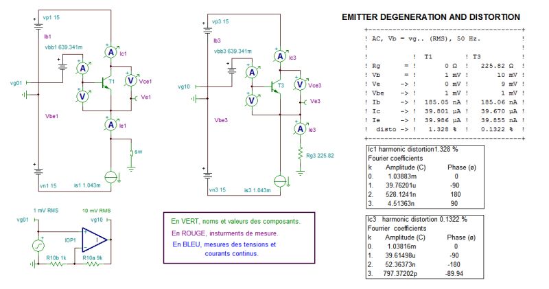

Bonjour Jean-Marc,
JM Plantefeve a écrit :Mais la résistance d'émetteur de T3 (Rg3) a été judicieusement choisie pour...
Je me demande si Rg3 est vraiment une résistance d'émetteur.
Y-a-t-il ambiguïté avec la résistance interne de l'émetteur ? Pour l'éviter, dois-je écrire résistance de charge ou de dégénération d'émetteur ?
Citation :Celle-ci a beau être la même pour T1 et T3, la distorsion du courant collecteur du second est le dixième du premier.
Quelle valeur à Cg1 ?
Une valeur extravagamment irréaliste.
Pour éviter de dérégler les polarisations de certains circuits, il m'arrive d'utiliser des capacités de 100 TF (sans résistance de fuite bien sûr, le luxe insensé de la simulation...), visant une impédance nulle tout en gardant une résistance infinie en courant continu. Cela a le défaut de parfois dépasser les possibilités en calcul du programme.
Dans le circuit que je montre, une valeur de 1F donne une différence de courant 77 pA avec un branchement direct de l'émetteur à la masse
Cdt.

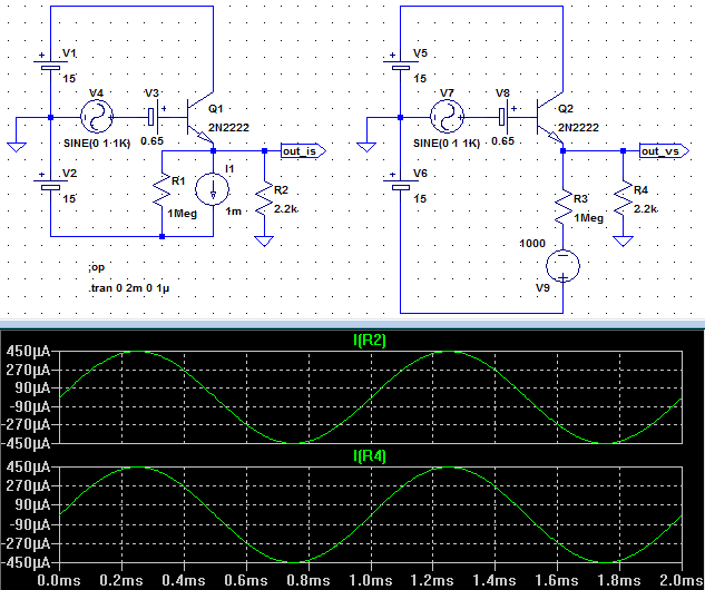

RE: La tension fait la loi - JM Plantefeve - 17/02/2020
Bonjour forr,
Il y a un mystère à éclaircir.
Tu t'intéresses au courant collecteur en fonction de la tension d'entrée Vg, autrement dit à la transconductance du montage. Plus bas, g est la transconductance du transistor.
- Si on observe la tension émetteur en fonction de la tension d'entrée Vg, il y a suivi sans distorsion si aucune charge ne se trouve au nœud entre émetteur et générateur de courant. Ie=Is ; Ic=Is au petit Ib près.
- Si on charge ce nœud avec une Rload non infinie, le suivi g·Rload/(1+g·Rload) n'est plus unitaire et a une distorsion fonction de la non-linéarité de g. Iload aura la même distorsion que Vload et en affublera en partie Ic puisque Ic=Is+Iload.
Le 1F à 50Hz, c'est 3mΩ, face aux 225Ω, la distorsion en Ic ne peut être que plus élevée. Même avec une sollicitation Vg dix fois moindre.
Aux basses fréquences, une source de courant constant de 1 mA se comporte comme une résistance de 1 MΩ
dont la tension continue à ses bornes est de 1000 V. Si dans un montage "push-pull asymétrique", on remplaçait la source de courant constant de 1 mA par le montage 1 MΩ, 1000 V précédent, on ne parlerait certainement pas d'un montage push-pull.
Ci-dessous, les courants IR2 et IR4 sont alternativement poussés(+) et tirés(-).
Jean-Marc.

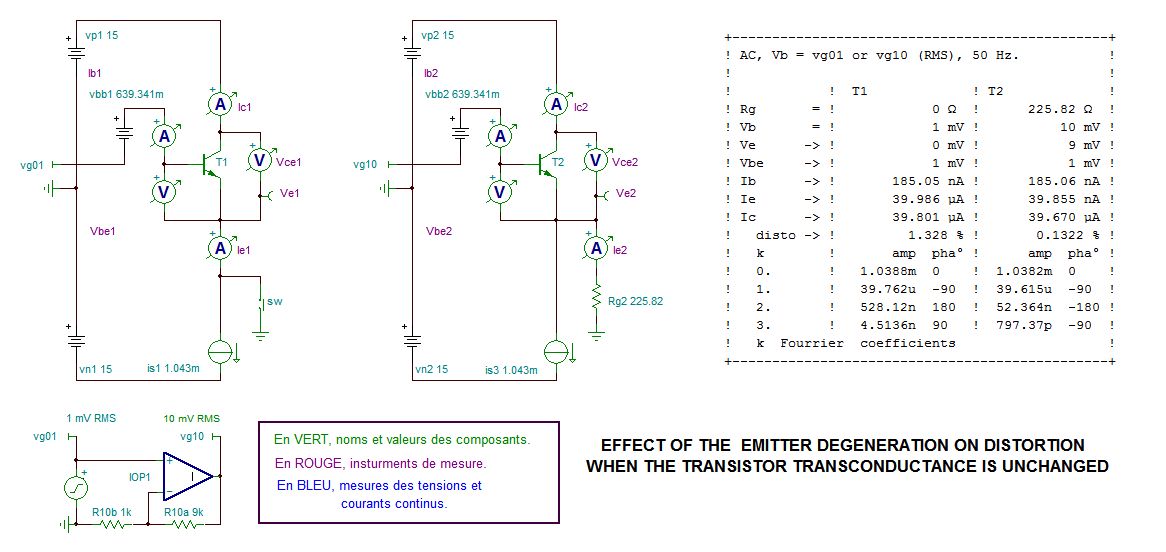

Ci-dessous, le schéma révisé du post #139.
[Image: attachment.php?aid=27613]
Y apparaissent les composantes de la distorsion harmonique des deux configurations.
J'ai supprimé le condensateur et mis à la place un interrupteur qui permet de vérifier que les conditions de travail en continu du transistor ne sont pas modifiées par la présence de la source à courant constant.
Citation :Aux basses fréquences, une source de courant constant de 1 mA se comporte comme une résistance de 1 MΩ
Ce sont des configurations dites single ended.
Les variations de courant dans la charge ne sont dues qu'à un seul transistor qui délivre plus ou moins de courant.
Dans un push-pull, il y a deux composants en parallèle (en série dans un étage différentiel) dont l'un deux délivre plus de courant quand l'autre en absorbe moins, et vice-versa (dont l'un d'eux délivre plus de courant lorsque l'autre en délivre moins et vice-versa dans un différentiel long tail).

RE: La tension fait la loi - forr - 18/02/2020
Répétition et résumé, avec quelques modifications, des posts précédents.
La simulation montrée dans le post #139 et reproduite avec quelques retouches ici amène à une constatation inattendue, du moins pour moi.
Deux transistors placés dans des conditions identiques (à 0.35% près) en continu (DC) et en alternatif (AC)
- de courant collecteur DC et AC,
- de tension collecteur-émetteur DC et AC,
- de tension base-émetteur DC et AC,
ont une même transconductance (à distinguer de celles des circuit complets).
Dans la simulation , T1 a son émetteur à la masse.
T2 voit le sien doté d'une résistance dégénérative.
Pour retrouver une même tension alternative Vbe pour les deux transistors, le niveau du signal d'entrée (vg10) du second a été multiplié par 10.
[Image: attachment.php?aid=27615]
Malgré leurs conditions de travail identiques, les chiffres de distorsion harmonique des courants-collecteur de T1 et T2 différent selon la charge de l'émetteur.
Comment l'expliquer ?

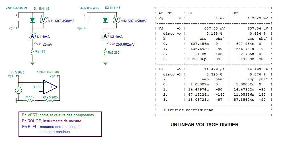

J'ai cherché à vérifier ce comportement avec deux circuits où :
- l'élément non-linéaire est une diode, et où la résistance linéaire du second est dix fois plus élevée que pour le premier.
- les diodes sont mises dans les mêmes conditions de travail.
La polarisation (vd1, vd2) des diodes et la tension du signal sinusoïdal (vg1, vg2) qui leur sont appliqués ont été réglées de sorte que les courants continus et alternatifs (Id1, Id2) et les tensions aux bornes des diodes (Vd1,Vd2) résultants soient égaux.
La tableau permet de constater que, entre les deux circuits, la distorsion harmonique la plus faible est :
- la tension Vd1 aux bornes de la diode du premier.
- le courant Id2 dans le second circuit.
Or, dans un amplificateur complet, c'est le courant collecteur issu du premier étage qui est exploité.
Hors du fait qu'une résistance dégénérative d'émetteur en modifie et en linéarise la transconductance, il semble qu'elle ait aussi un deuxième effet, bénéfique, sur la linéarité propre du transistor.
Sauf sérieuse mésinterprétation de ma part.

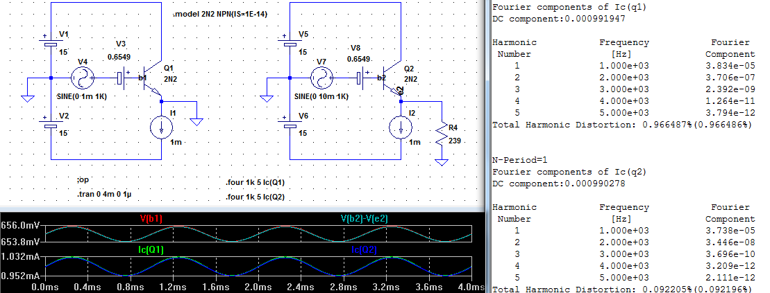

RE: La tension fait la loi - JM Plantefeve - 19/02/2020
Bonsoir forr,
J'ai repris ta manipulation Tina sous LTspice avec un 2N2222. J'aboutis au même constat que toi, rapport dix entre les deux distorsions. En dégradant le modèle de : .model 2N2222 NPN(IS=1E-14 VAF=100 BF=200 IKF=0.3 XTB=1.5 BR=3 CJC=8E-12 CJE=25E-12 TR=100E-9 TF=400E-12 ITF=1 VTF=2 XTF=3 RB=10 RC=.3 RE=.2) à : .model 2N2 NPN(IS=1E-14), à nouveau, même constat...
Jean-Marc.
RE: La tension fait la loi - forr - 19/02/2020
Bonjour Jean-Marc,
JM Plantefeve a écrit :Bonsoir forr,
J'ai repris ta manipulation Tina sous LTspice avec un 2N2222. J'aboutis au même constat que toi, rapport dix entre les deux distorsions. En dégradant le modèle de : .model 2N2222 NPN(IS=1E-14 VAF=100 BF=200 IKF=0.3 XTB=1.5 BR=3 CJC=8E-12 CJE=25E-12 TR=100E-9 TF=400E-12 ITF=1 VTF=2 XTF=3 RB=10 RC=.3 RE=.2) à : .model 2N2 NPN(IS=1E-14), à nouveau, même constat...Jean-Marc.
Grand merci pour cette confirmation.
Cdt.
