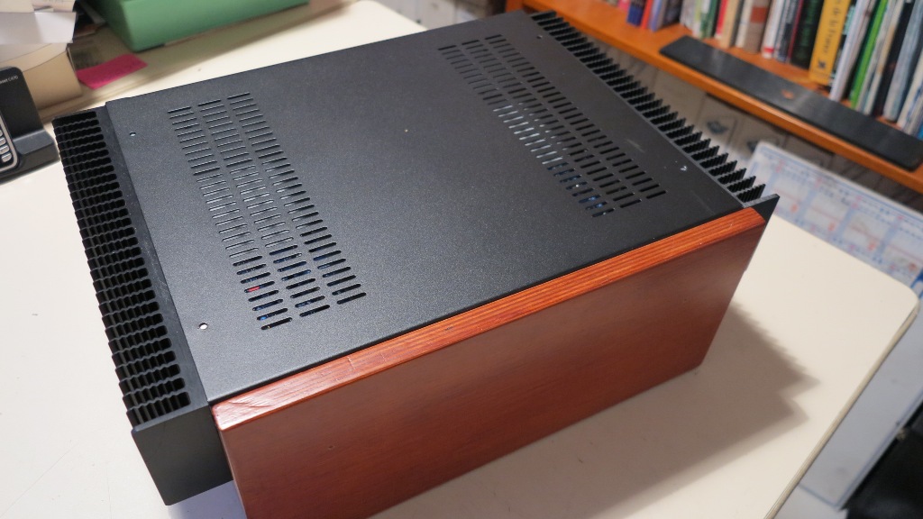

Vue de dessus, capot ouvert :
Vue de 3/4, noter l'interrupteur général sous le radiateur gauche :
Vue de dessus, capot fermé :

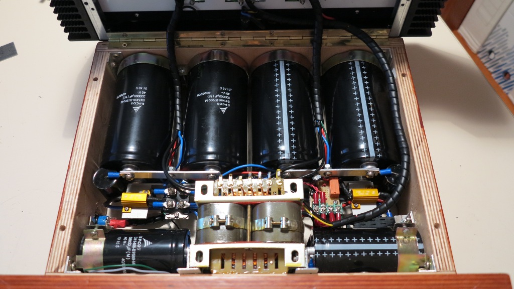

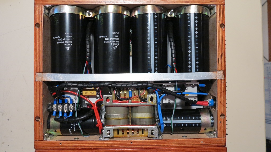

Vue de l'intérieur qui révèle l'originalité de ce montage. Le châssis des modules s'articule sur une charnière permettant ainsi l'accès à la section alimentation linéaire.
Vue de la section alimentation linéaire :

RE: Hiraga 30W Class A, le retour... - jeanpaulp - 25/06/2016
C'est du gros chimique de 200000uF, cela devrait avoir du punch.
Mon Hiraga 20W à 6 capas de 68000uF rouges, le 30W 6 chimiques de 100000uF.
