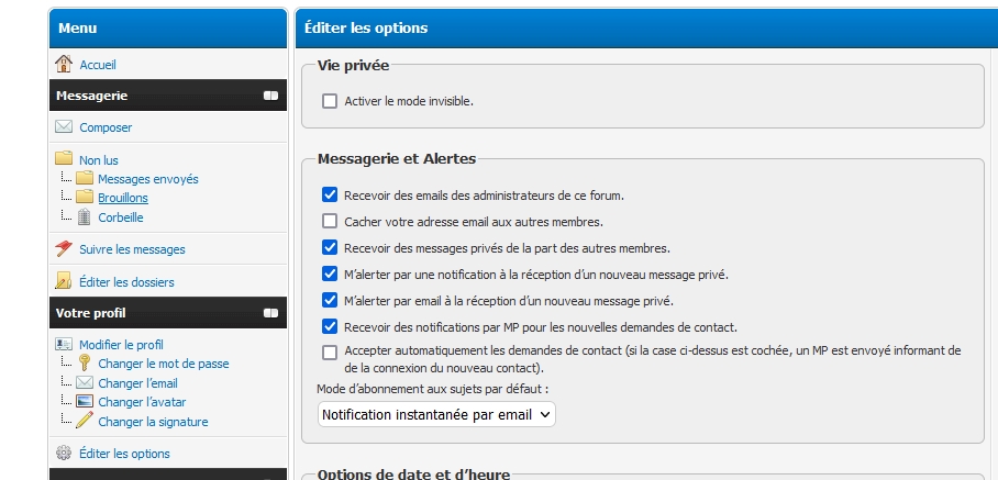

A l'attention de SonHifi,
Je ne peux pas répondre à votre Message Privé car votre messagerie Mélaudia est désactivée.
- Veuillez, s'il vous plait, activer votre messagerie Mélaudia en appliquant les paramètres ci-dessous.
A vous lire...
