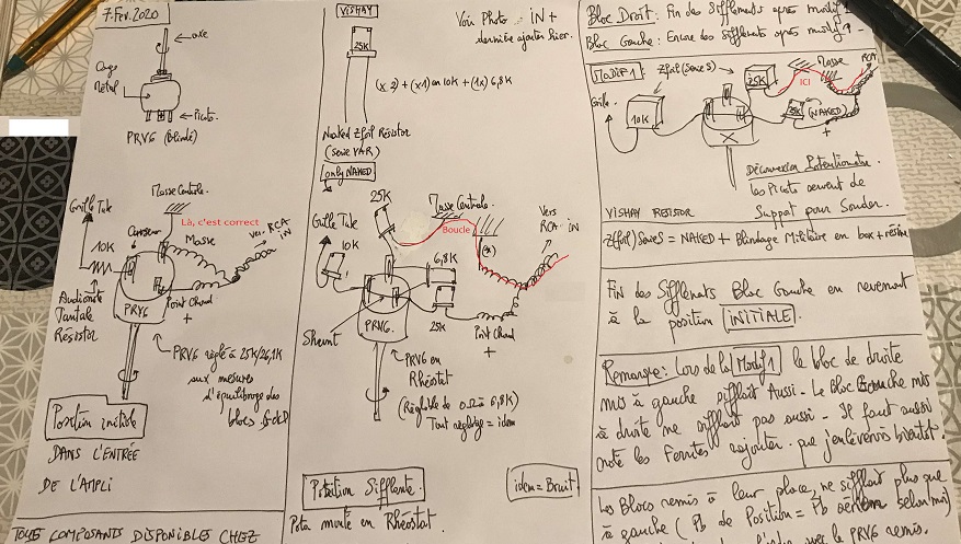

Aujourd'hui après 12 h de recherche continue j'abandonne:
Synthése:
Bloc 1 et 2 silencieux en position Droite
Bloc 1 et 2 Sifflante en position Gauche pota ou pas
Tester ensuite uniquement avec canal gauche connecté
Pota a zéro le sifflement se mesure sur est émis sur l'enceinte
Avec bouchon sur Rca pas de bruit
Cable Rca branché sur ampli bruit émis malgré pota entré ampli et préampli a zéro
Préampli en direct sur source (secteur off) TOUJOURS du bruit
Ampli en direct CD(éteint ou allumé) ou Dac = bruit ou sortie tuner= rien
J'ai même déplacé le bloc G vers le bloc D`Quasimême endroit
Idem
Avec un ampli transistor aucun sifflement
tout est confut
abandon

La boucle de masse suspectée d'après le dessin (la photo du câblage ne permet pas de valider)
Le neutre de la RCA doit être relié directement au pied du potentiomètre - ou de la résistance de substitution, surtout pas via le point de ralliement des masses. Cela constituerait une boucle capable de capter bien des choses.
Bon courage !
PB

J'ai fait le test aussi sans préampli
hélas a Gauche ça siffle encore
Mais je comprend l'idée générale
RE: FIN des Sifflements ET Améliorations de l'entrée ampli - motdemelaudia - 09/02/2020
p ben a écrit :La boucle de masse suspectée d'après le dessin (la photo du câblage ne permet pas de valider)
Bon courage !
PB
Oui j'ai fait comme cela
Merci

Essaye de faire un schéma/dessin du câblage des masses, les boucles de masse ne pardonnent rien.
Dans ton ampli il n'y a que du bon composant, ce serait dommage de le laisser à la poussière!
Joël
