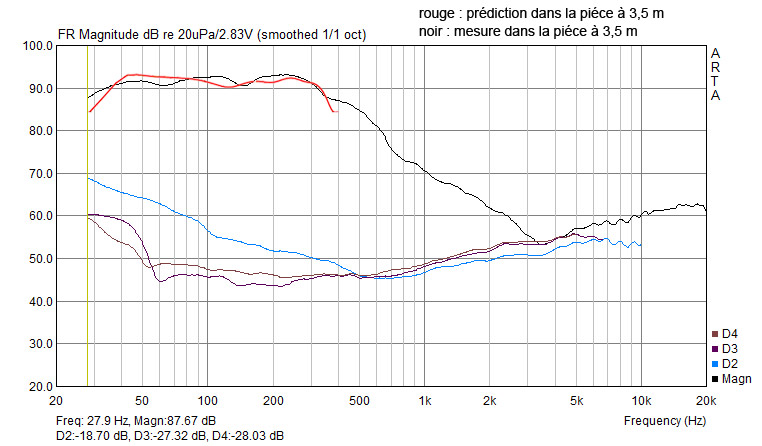

Je remet aussi les mesures de mon systéme, en rouge la prédiction, en noir la mesure, volontairement lissé car le soft ne permet d'autre choix.
H seul à 145 hz 12 db :
systéme complet :
RE: Osez le H-Frame ! - Grand_Floyd - 19/06/2016
Je vois plutôt une coupure à 300 que 145, moi!Erreur,ou peux-tu m'expliquer?
RE: Osez le H-Frame ! - philou - 19/06/2016
Parce que tu voit une coupure acoustique sur la courbe, mais la coupure électrique est bien à 145 hz..
Dans une charge fermée, les deux seraient assez proche, mais là on est en dipole Big Grin
En coupant à 145 hz, le hp monte jusque vers 300 hz, en coupant à 180 hz il monte jusque environ 380 hz.. Ce hp n'est pas conçu pour monter plus, ce n'est pas dans ses gènes. Bien qu'étant un hp de guitare à la base, je l'utilise quand méme en 2 voies pour ma basse..
Ts, filtrage et dimensions du H sont liés fortement, par ex un 46 cm 1858 Goldwood demande à étre coupé (électriquement) à 80 hz pour monter jusque 250 hz..
Séquence émotion : "si vous voulez construire un H, ou un baffle plan, oubliez tout ce que vous savez au sujet du bass reflex ou toute charge fermée, avancez en terre inconnue.."
