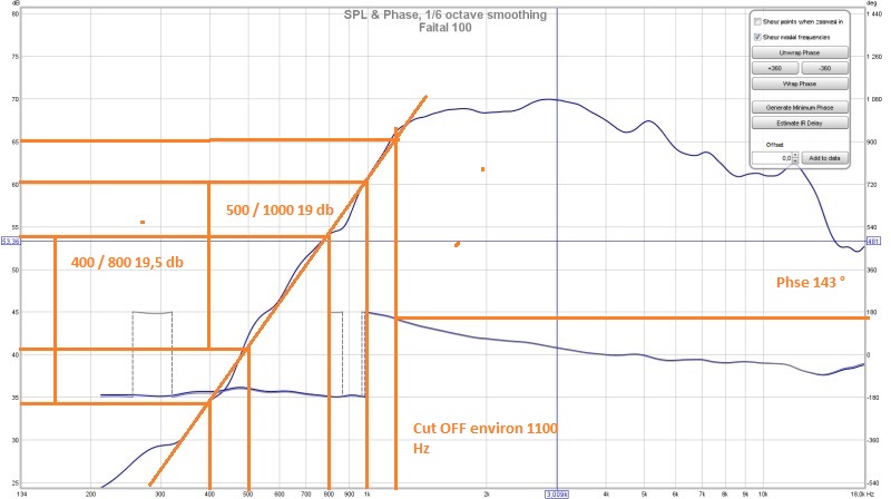

Très juste les 48,5 db me semble élevé.
Pour le FAITAL, la pente nous montre clairement que la fréquence de coupure n'est pas à 1000 Hz mais au-dessus, le niveau à 1000 Hz est trop bas.
Si nous tenons compte de la pente et rebouclons ces chiffres sur la phase à raison de 7,5 ° par db (180° / 24 ), nous devrions avoir un Cut Off à 142,5 °.
Je l'ai tracé et cela semble cohérent avec la courbe de réponse. Je suis sûr que sur la vue d'ARTA nous aurions le sommet de la bosse de la courbe de phase minimum à 1100 hz environ.
Pour l'IWATA nous avons environ 24 db de pente donc un Cut off à la rotation de phase, c'est dire + 180 °, d'où la remarque de Jimbee.
Pour le 1505 B, si nous prenons 30 db de pente, nous passons la rotation de phase de 45 ° soit 225 °.
Cela donne une fréquence de coupure autour de 320 Hz.
Le FAITAL confirme la relation pente de la réponse après le Cut OFF avec la pente de la phase.
Pente PH Faital = 4000 / 1100 = 3,6
Pente PH IWATA = 4000 / 700 = 5,7
Pente PH 1505B = 2700 / 320 = 8,43
Un peu rapide mais juste.
Cdt.

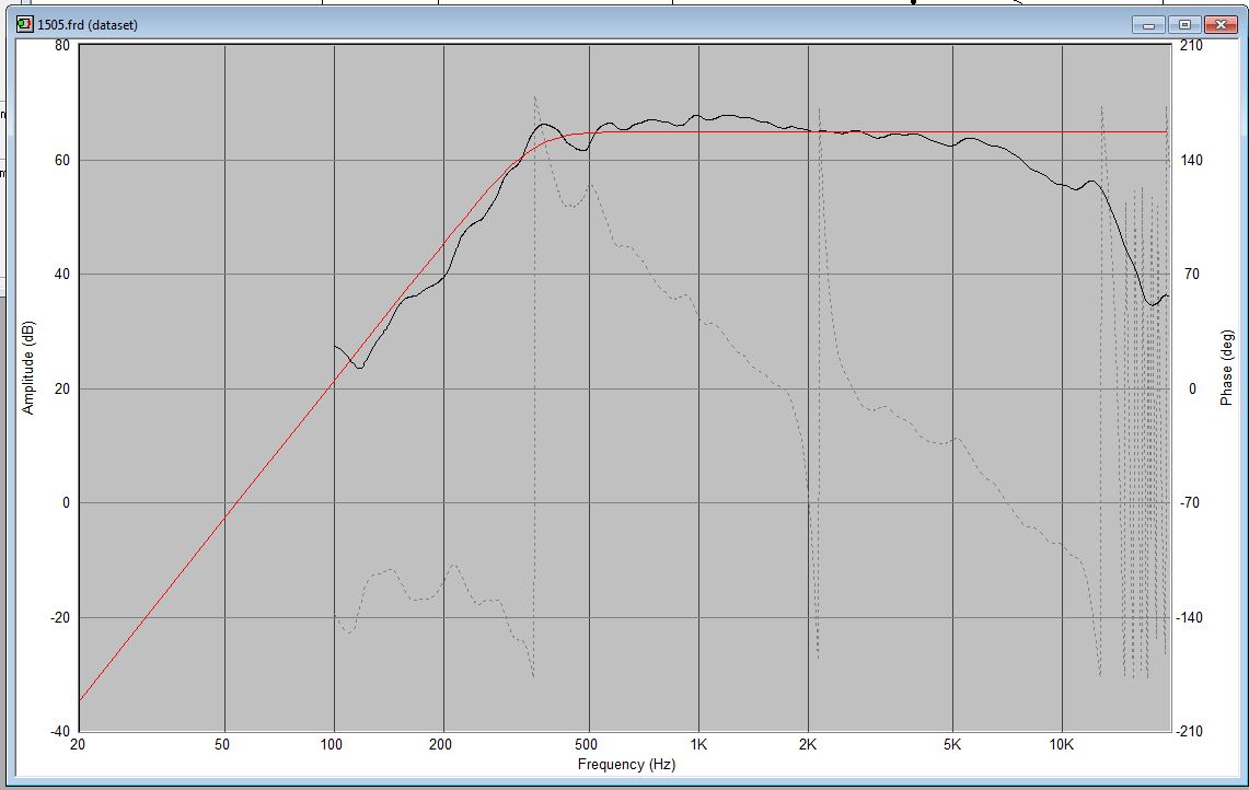

J'ai remesuré le 1505B ce matin. J'ai descendu le sweep jusqu'à 100 Hz et fait attention à ne pas trop resserré la fenêtre à droite. Si elle est trop petite, cela augmente la pente de la coupure.
J'ai exporté vers Speaker Workshop et j'ai recherché des coupures cibles cohérentes.
Voici ce que j'obtiens avec un Bessel du 4ème ordre (24 db) centré sur 355 Hz, là où j'ai la rotation de phase à 180°.
On peut discuter, mais à la précision de mesure près, cela semble assez cohérent...

Les mesures de GD que j'ai faites avec le Faital et l'Iwata montrent que si on prend en compte le critère de 0,3 ms de Jean-Michel, on se retrouve avec des coupures assez basses, mais aussi des valeurs de rotation de phase très élevées !
Faudrait t-il fixer une limite avec une condition logique "OU" entre GD et rotation de phase ?

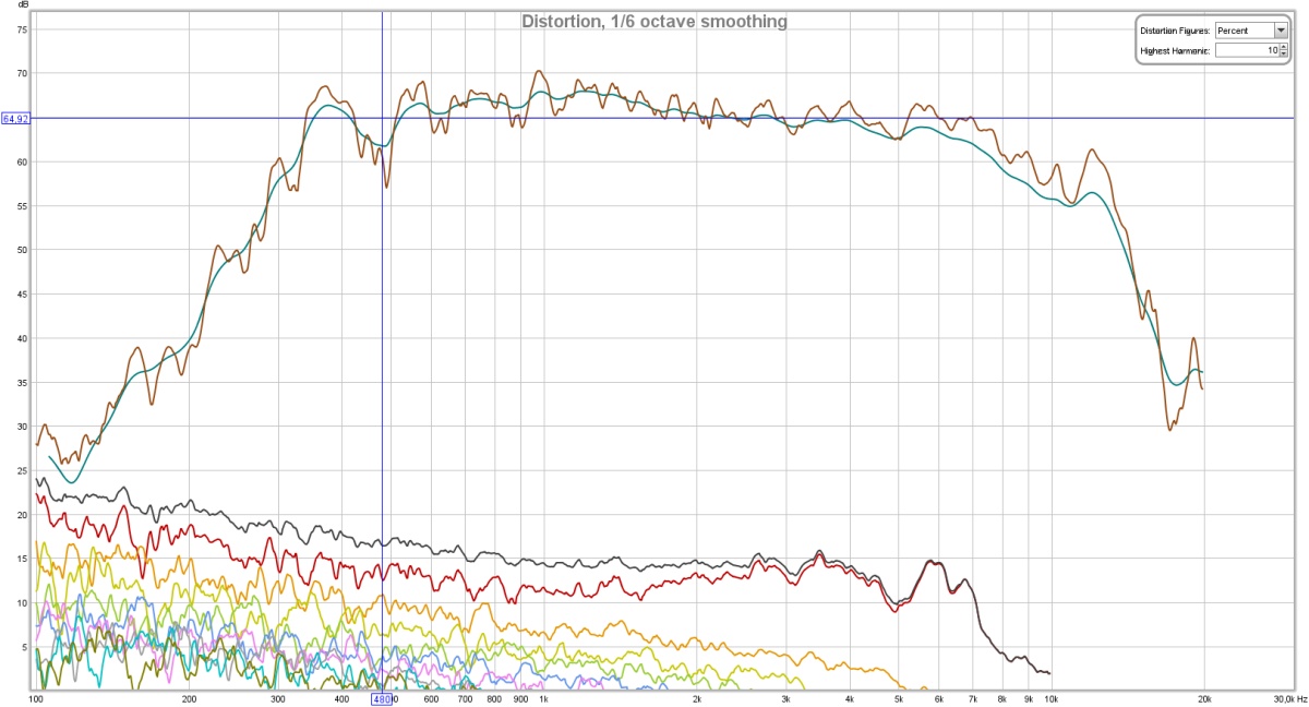

Au passage, un avis sur la distorsion de ce couple ? Les chiffres fournis par REW sont ils justes ? (Cela me parait trop faible pour être vrai...)

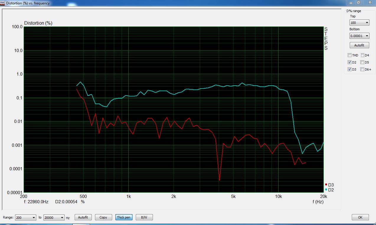

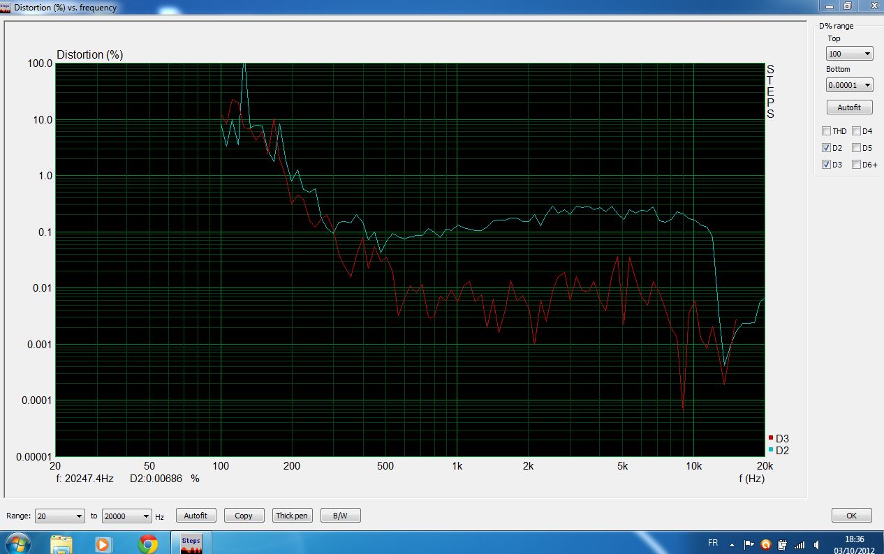

"Au passage, un avis sur la distorsion de ce couple ? "
Dans les -52 dB, 0,2% - 0,3% en moyenne, rien d'improbable.
crd
RE: Réponse en fréquence, phase et retard de groupe - EBA - 16/02/2014
Le GD, je ne sais pas, mais il est évident aux vues des mesures que plus le pavillon est petit plus le GD a une amplitude faible.
Le 0,3 ms de Jean-Michel était plus tôt pour une fréquence très usitée pour l'ensemble Mélaudia, TAD+Marco je crois vers 800 Hz....
Le PB est que tous les pavillons ne coupent pas en BUT 4, Faital 100, 1505B et peut être EJLMC 600 cela reste à confirmer, prenons le temps de réfléchir.

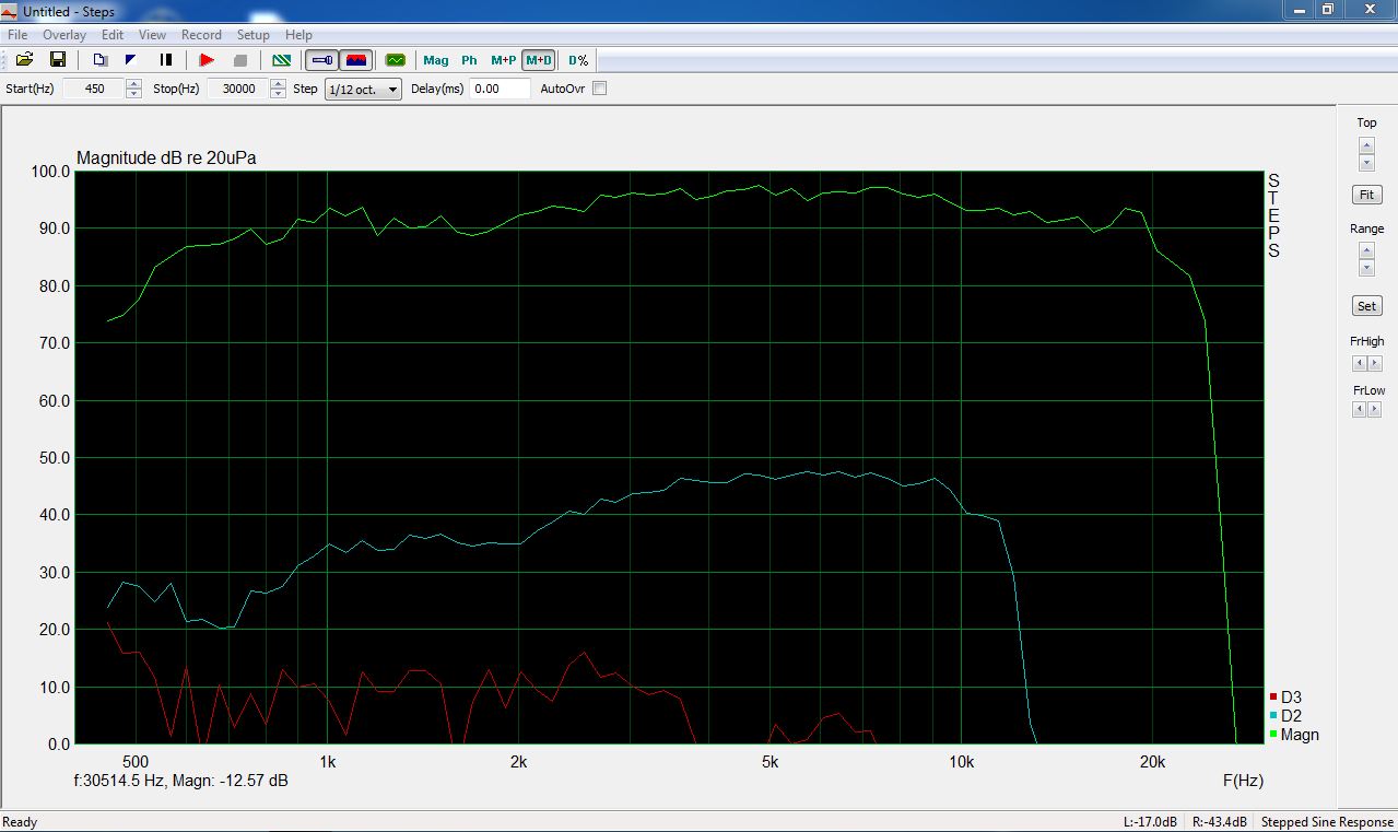

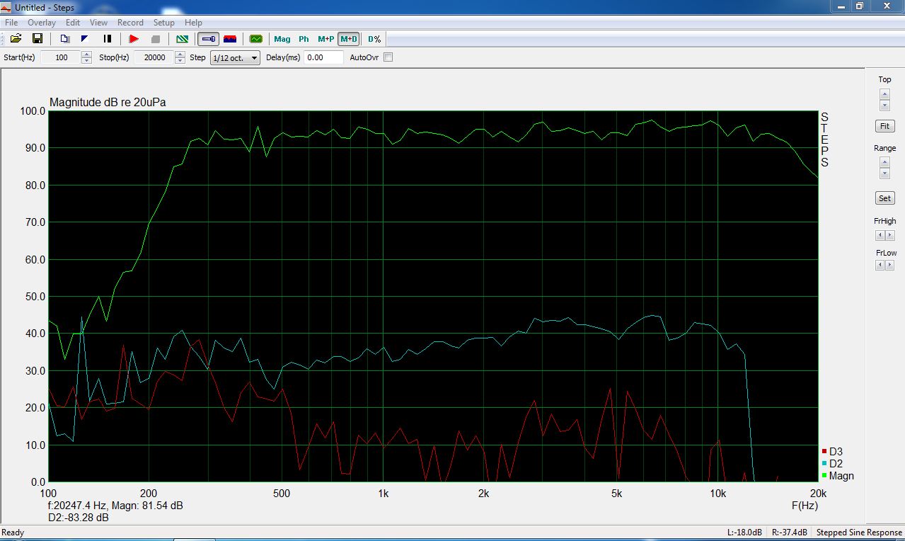

Pour la distorsion, il est nécessaire de se mettre dans une configuration réelle soit plus proche de 95 db à 1 m pour y voir plus clair. Les courbes ne ressemblent pas à ce que j'ai vu habituellement et le niveau semble élevé pour 65 db.
Ci-joint courbe de THD IWATA et EJLMC avec STEP.
Au passage, remonté de la THD d'harmonique 3, H3, à partir de 500 Hz avec croisement H2 à 300 Hz.

Pour le GD et bien non, il suffit de regarder les courbes du FAITAL et du IWATA JLMC 600 qui n'ont pas encore décollées à 2 fois FC.
Pour THD regarde mon IAWTA il décolle avant donc pas forcé.
