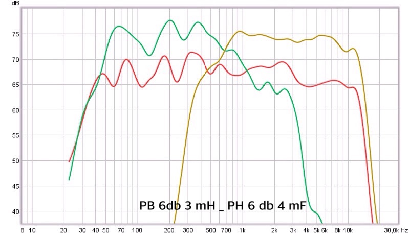

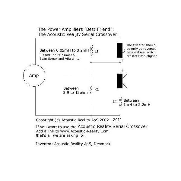

RE: Quoi de neuf en Monacor du Nord. - Dominique-Tanguy - 24/08/2015 Bamboufou a écrit :en 12db Si la verte est la mesure globale, tu vois que tu as un problème de sommation, lié à un déphasage... À mon avis... Dominique RE: Quoi de neuf en Monacor du Nord. - Dominique-Tanguy - 24/08/2015 Il faut absolument que la mesure globale montre que les signaux de chaque HP s'additionnent dans la zone de coupure... Dominique RE: Quoi de neuf en Monacor du Nord. - Dominique-Tanguy - 24/08/2015 Bamboufou a écrit :puis en 6db : Même problème... Dominique RE: Quoi de neuf en Monacor du Nord. - jmg - 24/08/2015 Bonjour Bamboufou et à tous, comme tu bricoles beaucoup peut-être que le filtre que je mets en pièce jointe pourra t'intéresser ainsi qu'à d'autres. Je l’utilise avec une Altec 808 sur pavillon genre 811, avec en dessous, pour l'instant, un 21cm avec amorce de pavillon, l'enceinte a une sensibilité de 93 dB environ et la compression est donc atténuée à cette valeur, en fait avec une R ( 13.5 ohms ), 2 selfs ( 0.15 et 1.5 mH ) et un condo de 1 microF en // de la R, je filtre, corrige et atténue.... quant à modéliser ce filtre eh bien ça doit pas être facile ^_^ à bientôt RE: Quoi de neuf en Monacor du Nord. - Bamboufou - 24/08/2015 merci Jmg, les filtres serie sont assez difficile a mettre au point, pour le moment je reste sur du traditionnel qui est deja suffisement complexe. RE: Quoi de neuf en Monacor du Nord. - Bamboufou - 24/08/2015 j'ai essayé aussi d'autres valeurs de self en 6 et 12 db. en 6db la courbe change bien sur, les energies se deplacent. RE: Quoi de neuf en Monacor du Nord. - Dominique-Tanguy - 24/08/2015 Tu n'as plus grand chose à faire, l'un ou l'autre, il suffit de bouger ton pavillon. Commence par le reculer de 15 à 20 cm... Dominique RE: Quoi de neuf en Monacor du Nord. - Bamboufou - 24/08/2015 les hp pour ces mesures au point d'ecoute sont aligné sur les bobines. c'est dans cette position que j'obtiens pour le moment les meilleurs ecoutes. j'ai essayé la methode d'alignement par phase mini de REW, mais c'est innexpoitable, quelque soit le fenetrage je n'obtiens pas l'equivalent de ce que tu as montré pour tes alignements. RE: Quoi de neuf en Monacor du Nord. - Dominique-Tanguy - 24/08/2015 Tu es tétu, tes mesures montrent clairement que l'alignement sur les bobines ne fonctionne pas. IL FAUT UNE SOMMATION A LA FREQUENCE DE COUPURE ??? Mais bon, c'est ton système, tu fais comme tu veux... Dominique RE: Quoi de neuf en Monacor du Nord. - Dominique-Tanguy - 24/08/2015 Bamboufou a écrit :les hp pour ces mesures au point d'ecoute sont aligné sur les bobines. Si tu as une mesure au point d'ėcoute, tu peux me l'envoyer par email, je regarderai demain. Dominique |
