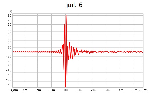

RE: Egalisation Lowther PM2a - Jaffar - 07/07/2023
Bonjour l'analyse de ces courbes "non fenêtrées" ( on va y venir ) montrent déjà que le filtre "générique" de Dominique creuse le médium sans atténuer le pic à 10 kHz . Vous avez encore trop de "présence" entre 5 et 10 kHz . Au delà de 10 kHz il n'y a plus rien .
Pour fenêtrer la courbe il faut afficher l'impulse en % . Voyez en haut à gauche de l'affichage de la courbe et changez l'affichage ; vous obtiendrez non pas une espèce de "cascade" mais un  pic suivi de petites oscillations . Essayez de dilater cet affichage de la courbe jusqu'à disons 10 ms après le pic afin de repérer le premier rebond .
RE: Egalisation Lowther PM2a - Kiteloop - 07/07/2023
(07/07/2023-10:06:27)Jaffar a écrit : Bonjour l'analyse de ces courbes "non fenêtrées" ( on va y venir ) montrent déjà que le filtre "générique" de Dominique creuse le médium sans atténuer le pic à 10 kHz . Vous avez encore trop de "présence" entre 5 et 10 kHz . Au delà de 10 kHz il n'y a plus rien .
bonsoir
j ai retrouve la courbe de l enceinte gauche non filtrée. j ai perdu celle filtrée a 70cm
la meme zoomed
RE: Egalisation Lowther PM2a - boris - 08/07/2023
Il est préférable de faire une mesure plus proche pour bien observer l'impulsion, le TR peut vous l'imposer ou faire la mesure dehors.
