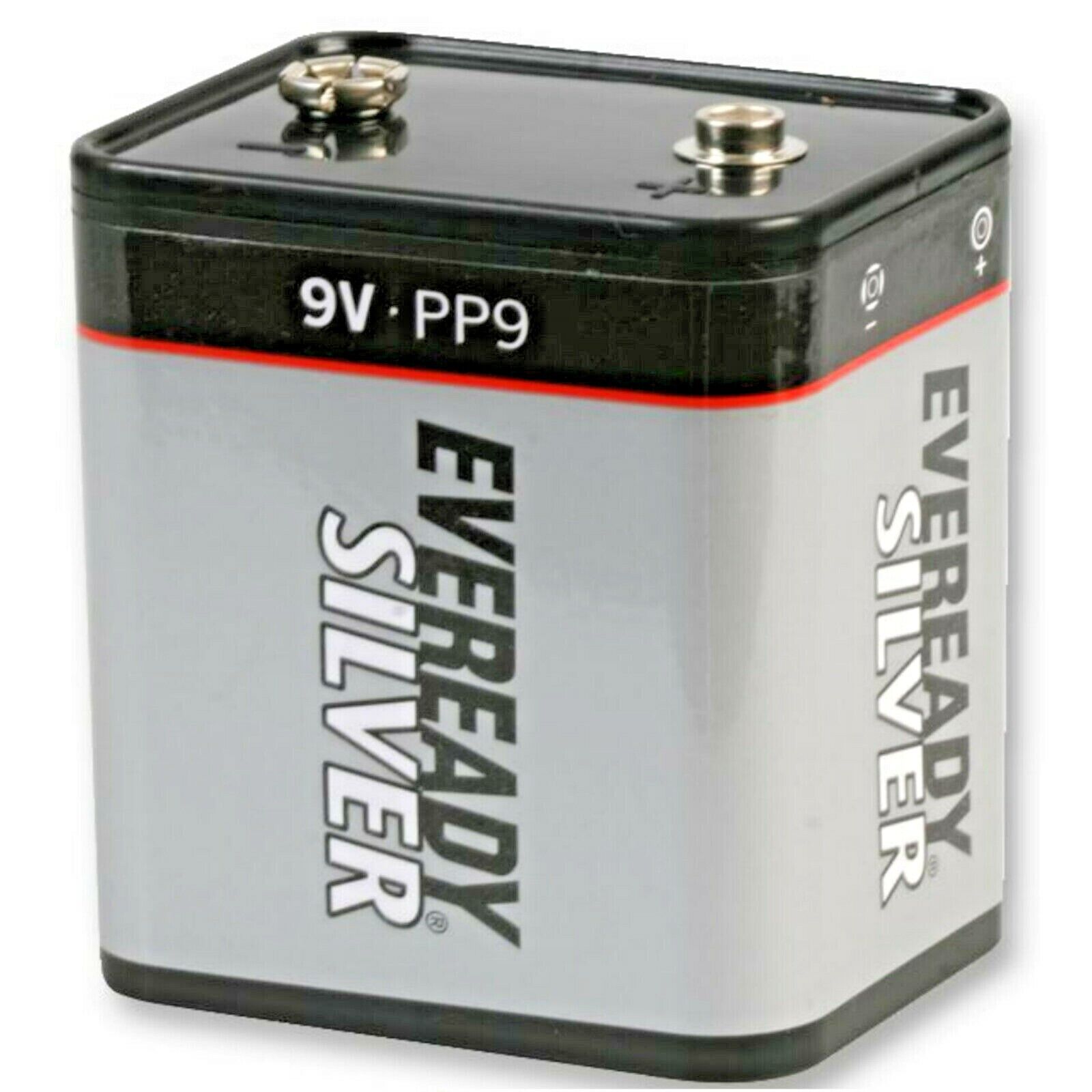

Bonjour Gilles,
Je me permets de me "glisser" dans ce fil , que je suis de très près et , ma question:
Tu utilises quelles batteries Lipo?
J'envisage de remettre en fonction le Sunsey Minimum et donc 36 V ...
Pour l'instant ce genre de bestiole achetée lors de mon séjour en Ecosse pour 1,5£/pièce       me paraît quelconque... ton avis?
Merci de ta réponse
Belle journée
JR

Bonjour JR,
Ta photo ne permet pas de savoir de quel type sont tes batteries, peut-être des NI-CA.
Voici un exemple des Lipo que j'utilisent pour certains montages, ici en version 12Volts, dite 3S (utilisation de 12.63V à 11.1V, niveau minimal de décharge à ne pas dépasser):
On trouve des LION POLYMER, dite Lipo, de toutes qualités et toutes sortes sur Aliexpress.
Dans tous les cas, il est impératif de prendre un sac ignifugé pendant les recharges, (ça coûte quelques euros) ainsi qu'un chargeur de bonne qualité qui fasse des recharges équilibrées. Il coûte environ 30 euros. A titre perso, pour éviter tout dégât en cas de problème pendant une recharge, rare mais pouvant être grave, je fais ça par terre, dans un coin, sur le carrelage de la cuisine, loin de toute matière inflammable, en étant évidement toujours présent dans la maison. C'est une routine qui est simple à mettre en place, et je suis plus tranquille comme ça.
D'autre part, à l'usage, j'ajoute systématiquement un petit indicateur de décharge qui coûte moins de 1 euros sur chaque batterie (Aliexpress).
Pour un prépré, selon la capacité choisie, l'autonomie peut être très grande, au moins un mois en usage intensif, voir bien plus si l'usage n'est pas constitué d'après-midi entières d'écoutes quotidiennes.
Celle de 6200mah que je montre en photo se charge en un à deux heures, en fonction du niveau de décharge. Des batteries de moindre capacité se chargerons évidement beaucoup plus vite.
Une précaution essentielle est de ne pas dépasser le niveau de décharge minimum conseillé par les fabricants. D'une part, la durée de vie de la batterie serait écourtée, et d'autre part, c'est là qu'apparaissent les plus importants risques à la recharge, liés entre autre à des courants de recharge très importants qui vont faire beaucoup chauffer la batterie.
Pour le Sunsey minimum et ses 36V, il te faudra mettre des Lipo en série, par exemple deux 5S pour obtenir environ 36 Volts.
Les plus hautes tensions disponibles sont les 6S qui ont une plage d'utilisation de 25.20V à 22.50V.

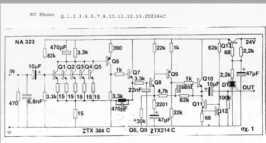

RE: Prepre Sylvestre - 6336A - 07/07/2023
Citation :dans ton premier exemple pris au hasard la différence de bruit est de 3dB. Même question, est-ce le bruit blanc qui devient gênant ou l'écoute est dégradée sans que le souffle atteigne un niveau prohibitif?
Bonjour Joël
JJe pense que l'écoute est dégradée. En fait, les micro détails seront noyés dans le bruit, surtout si la cellule a un niveau de sortie faible, type 0,25 mV ou moins. Il ne s'agit pas de souffle ou autre ronflette de masse, ou encore du circuit qui capte le rayonnement magnétique d'un transfo (que l'on résout en déplaçant le prépré), mais du lien et-ou du silence entre les notes, tous ces micro détails à la limite du perceptible qui ne seront pas, ou mal restitués.
Je me suis souvent posé la question, en relevant les schémas de matériel haut de gamme soit que j'ai eu, soit que l'on me prêtait. Beaucoup de constructeurs mettent dans leurs préprés MC une palanquée de transistors en //. Naim audio par exemple, dont les électroniques allaient de pair avec les cellules MC Linn de l'époque, plaçait 5 transistors en //. C'est uniquement pour tenter de baisser le bruit dont nous parlons.
Hélas, le 10µF tantale goutte placé en entrée (et en sortie) n'est pas là pour me rassurer...
Page 7 du data des MAT-03, on voit bien une tentative pour diminuer le bruit « Figure 3a. Super Low Noise Amplifier »
https://www.analog.com/media/en/technical-documentation/data-sheets/MAT03.pdf
Cette performance, de 0.32 nV/√Hz de tension de bruit en entrée, est atteinte en faisant fonctionner un ZTX951 sous 5 mA, comme dans le schéma que j’ai indiqué. Schéma qui n'est rien d'autre qu'un H2, mais avec un autre totor et un courant différent.

Merci Gilles de ces informations on ne peut plus complètes.
Concernant ma "batterie" : 9 Volts 5 000 mA en zinc carbone ... sur un Sunsey , il y a de quoi voir venir .
Je te tiendrai au courant de la différence à l'écoute.
Belle soirée
JR
