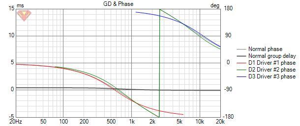

RE: Filtre passif optimisé pour ma VOT - Ragnarsson - 04/07/2022
(04/07/2022-14:30:58)jimbee a écrit : Après touic-touic, encore moins pire.
[Image: xmc4.jpg]
Et la coincidence de phase?
Il me semble que à Bessel d'un coté du filtrage on met autre chose de l'autre coté si l'objectif est une bonne coïncidence de phase.

RE: Filtre passif optimisé pour ma VOT - jimbee - 04/07/2022
(04/07/2022-17:39:24)Ragnarsson a écrit : Et la coincidence de phase?
Pas parfaite-parfaite* mais bon, la somme des modules dévie au max de 0,12 dB de la réponse dans l'axe...
*édit
[Image: ygcz.jpg]
D'abord, yaka mettre des LR2 quand il y a quatre octaves à la voie médium, et c'est plié.
