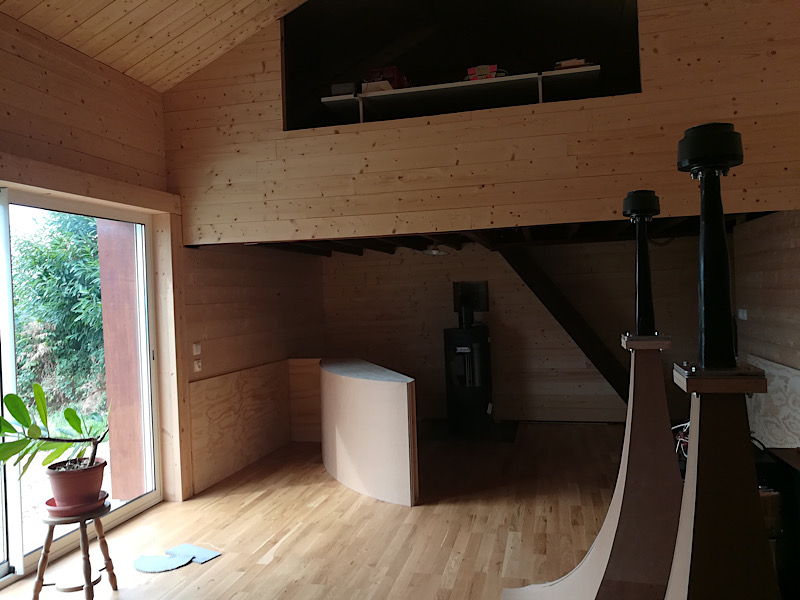

RE: Quoi de neuf en Monaco du Nord. - Audaxix - 03/09/2022 Bonjour C’est une réalisation Formidable, mille fois bravo! Il me tarde les premières photos des estrades de grave, les dessins CAO ont aiguisé ma curiosité. A ce sujet, je fais partie des chanceux qui ont eu l’occasion de rencontrer Pierre (hyform) et d’écouter son système qui comporte aussi des pavillons d’estrade (en béton). Pierre a pris la peine de rajouter une pente à ses estrades de telle sorte que, à la position d’écoute, les oreilles sont pile poil dans l’axe des pavillons de grave, pas au dessus, pas au dessous. (Pour être juste, Pierre a aussi fait réalisé un sol en pente vers l’arrière dans ce même but) C’est peut-être du perfectionnisme eu égard à la directivité des pavillons de grave, mais quite à partir d’une feuille blanche et à mettre tout les atouts de son côté, autant l’avoir en tête. Pierre a aussi installé un dispositif pour amoindrir la réflection devant la bouche des pavillons de grave, inspiré -de memoire- par une idée de JM LeCleach. Un genre de caillebotis en bois au dessus d’une cavité avec un matériau amortissant. Je crois que la pièce de Mr Roggero avait un dispositif analogue mais bien plus profond. J.ai un moment réfléchi à des pavillons d’estrade pour chez moi, et je m.étais mis ces deux idées derrière l’oreille. Je vous souhaite de continuer la suite de ce projet avec la même inspiration et la même élégance des formes, c.est passionnant à suivre. Merci de partager vos réalisations. Amicalement Alain RE: Quoi de neuf en Monaco du Nord. - gillesni - 03/09/2022 (01/09/2022-14:01:20)Bamboufou a écrit : Et de deux ! C'est sûr; tu as déjà ce qu'on peut appeler une bonne base. RE: Quoi de neuf en Monaco du Nord. - jeanlef - 03/09/2022 Bravo Gilles, tu avances à grands pas, c'est réjouissant, et dans la bonne direction, ce qui l'est tout autant. RE: Quoi de neuf en Monaco du Nord. - Bamboufou - 04/09/2022 (03/09/2022-15:24:12)gillesni a écrit :(01/09/2022-14:01:20)Bamboufou a écrit : Et de deux ! Bonjour Gilles Ce maillon qui doit descendre le plus bas possible dans le bas médium et qui, je l’espère, montera bien aussi est la clef de voute du système, mais du coup le grave et le tweeter vont devoir être à la hauteur ! RE: Quoi de neuf en Monaco du Nord. - gillesni - 04/09/2022 Oui, c'est sûr. Si j'ai bien compris, tu comptes faire monter tes nouveaux pavillons pour se racorder directement à un tweeter. Dans ton cas, en fonction du tweeter utilisé, la plus ou moins grande largeur de plage de racordement possible pourra le faciliter. Te connaissant, je suis sûr que tu as prévu tous les essais nécessaires qui te permettront d'en savoir plus sur les possibilités de ces nouveaux pavillons, et donc de déterminer où situer plus précisement les coupures, aussi bien en haut qu'en bas. Bravo pour ce projet magnifiquement mené! RE: Quoi de neuf en Monaco du Nord. - Bamboufou - 05/09/2022 Avancement des caissons de grave ! RE: Quoi de neuf en Monaco du Nord. - xnwrx - 05/09/2022 Il va donner des douleurs au dos ton sommier

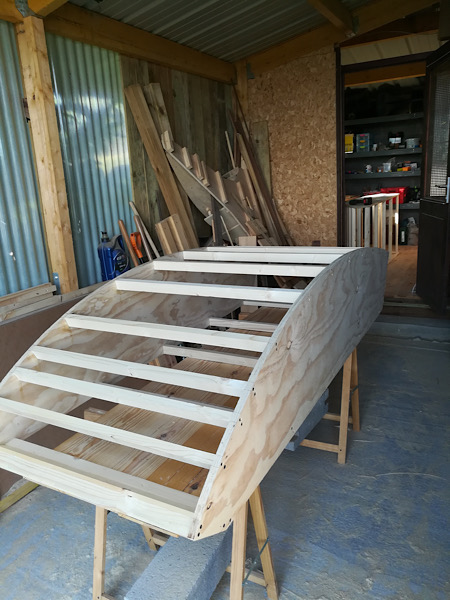

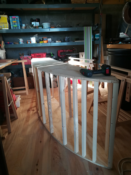

RE: Quoi de neuf en Monaco du Nord. - raoul - 05/09/2022 (05/09/2022-18:45:10)xnwrx a écrit : Il va donner des douleurs au dos ton sommier Du tout, ça s'installe courbure au sol, pour faire une sorte de rocking bed. RE: Quoi de neuf en Monaco du Nord. - Bamboufou - 07/09/2022 Avancement des caissons de graves ! RE: Quoi de neuf en Monaco du Nord. - PierreRa - 07/09/2022 Bonjour, Dis donc ça avance ! Peux-tu SVP, si ce n'est pas indiscret, nous donner quelques infos sur le choix et calcul des pavillons de grave: expansion, T, Fc... ? |
