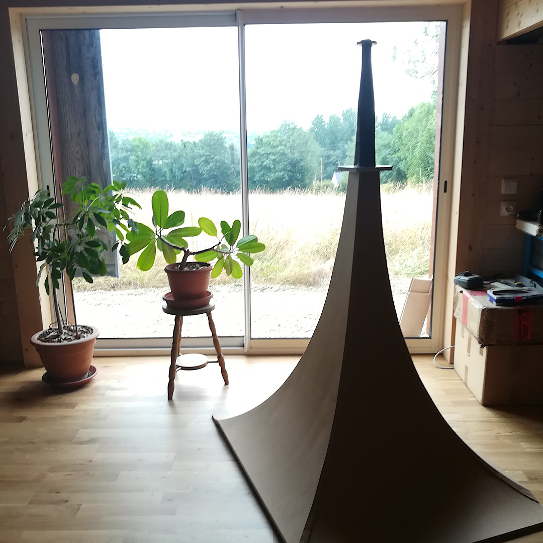

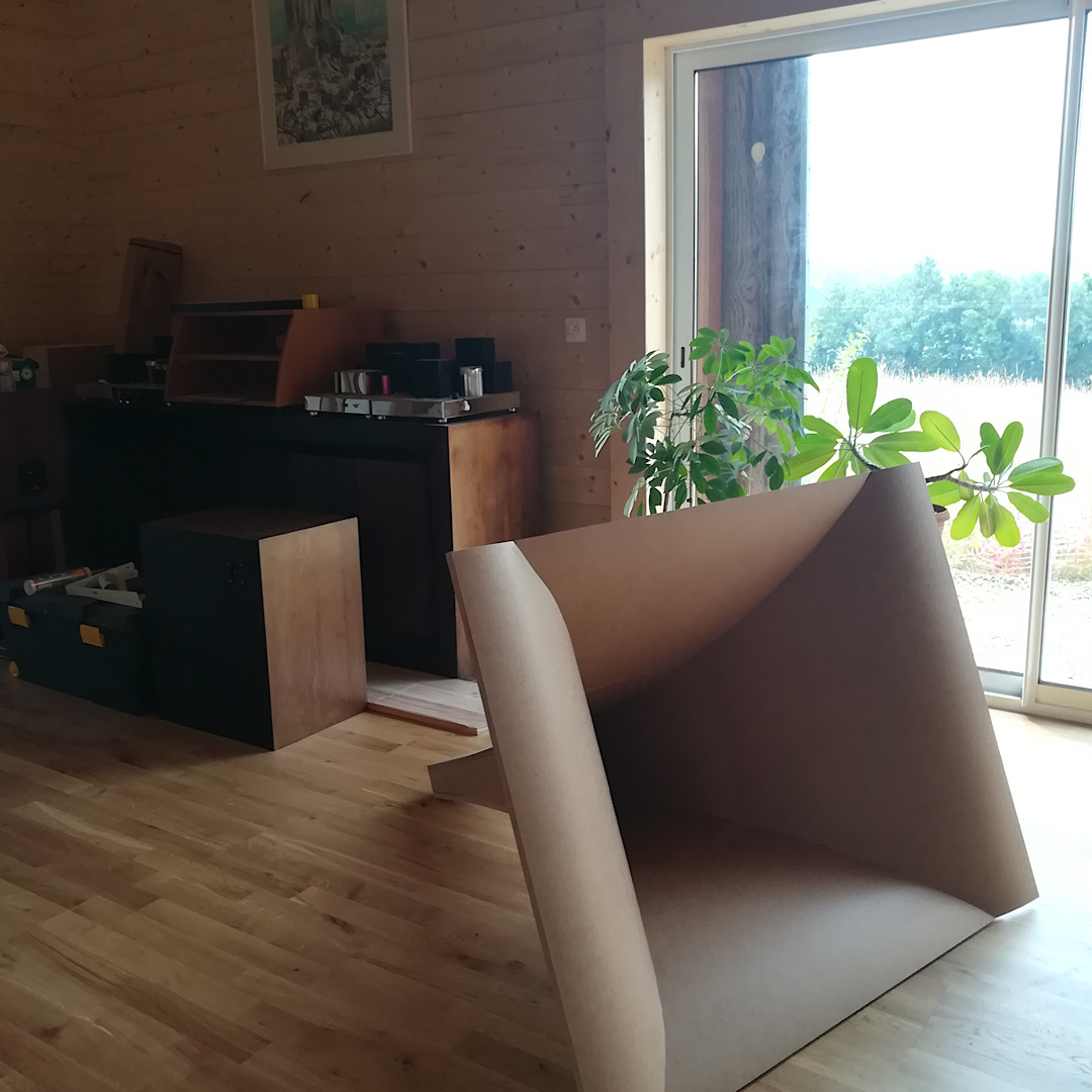

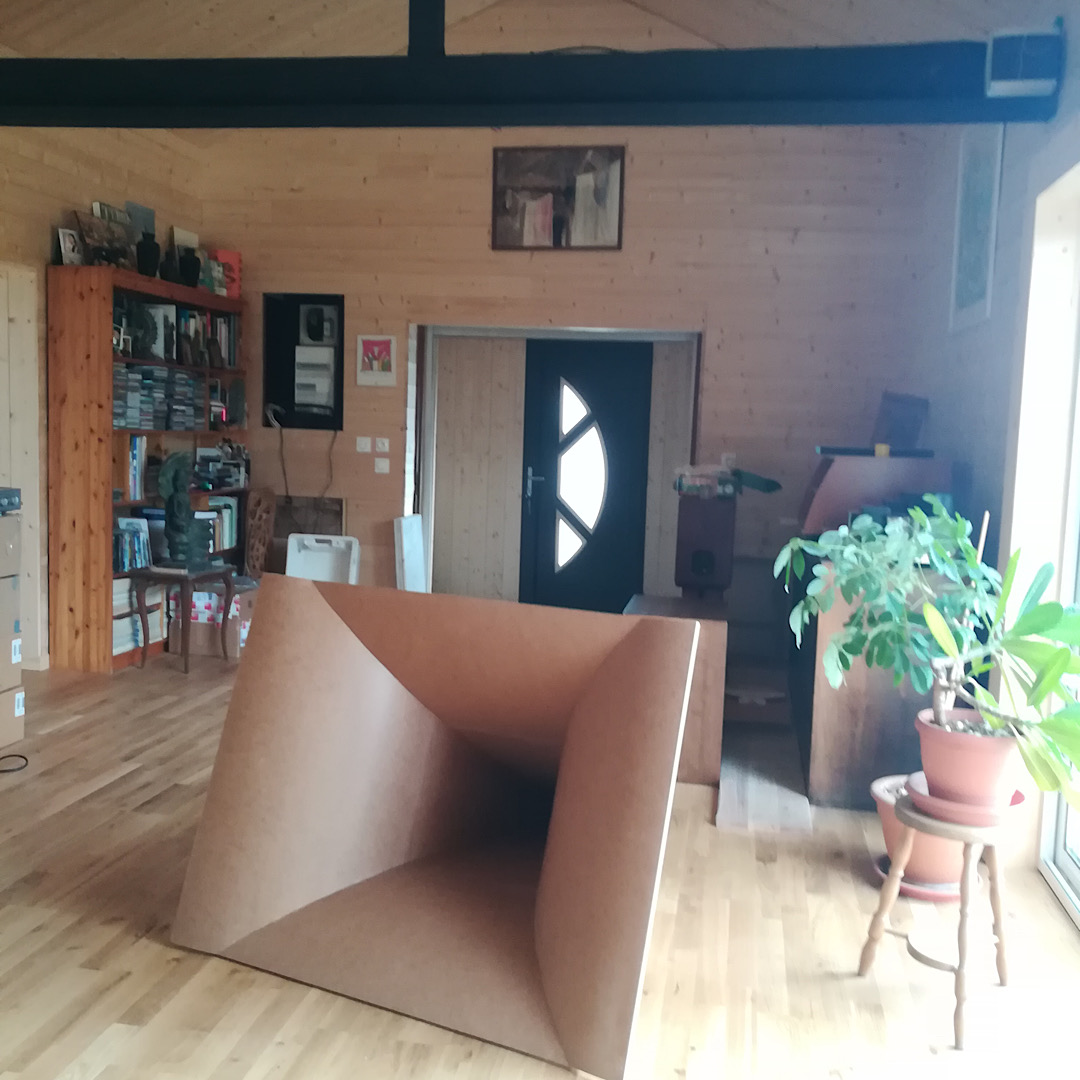

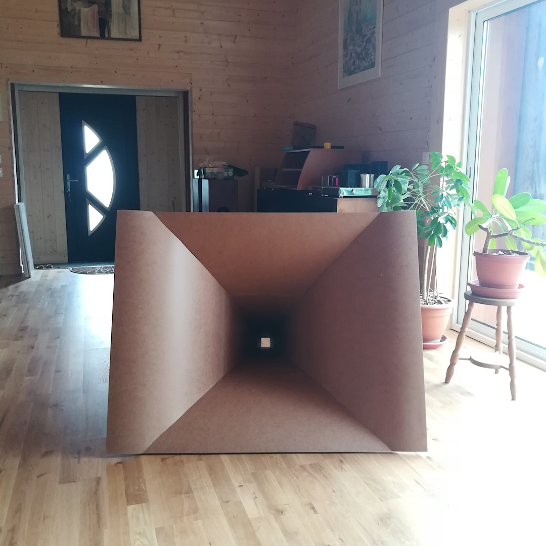

RE: Quoi de neuf en Monaco du Nord. - Bamboufou - 16/08/2022 Bonjours à tous Voila quelques photos de l’avancement de mon travail sur mes grands pavillons ! Le premier est enfin assemblé ! RE: Quoi de neuf en Monaco du Nord. - nicolasd - 16/08/2022 Ah mais il n'est pas carré ton pav carré ! trop haut sinon ? ... beau travail, les raccordements semblent nickels, pas facile avec ce genre de panneaux ... tu prévois de quoi rigidifier à l'arrière ? RE: Quoi de neuf en Monaco du Nord. - Bamboufou - 16/08/2022 (16/08/2022-12:29:00)nicolasd a écrit : Ah mais il n'est pas carré ton pav carré ! trop haut sinon ? ... beau travail, les raccordements semblent nickels, pas facile avec ce genre de panneaux ... tu prévois de quoi rigidifier à l'arrière ? Salut Nicolas Au moins un qui suit En effet, pour des raisons constructives et de placement, j’ai du tronquer un peu le pavillon ! Cela ne devrait pas poser de problème acoustiquement, pratiquement tout les pavillons sont plus ou moins tronqué ! Cela me laisse quand même une bouche de 1,20 m x 0,92 m ! Le pavillon est bien rigide, cependant quand je tapote sur les parois , en allant vers la bouche le son est plus clair, peut-être vais-je devoir mettre des renforts mais ce n’était pas prévu car le contrecollé de cinq couches de mdf est vraiment rigide et l’aspect est très propre ainsi ! RE: Quoi de neuf en Monaco du Nord. - Le Relais Sonore - 16/08/2022 (16/08/2022-12:41:34)Bamboufou a écrit : l’aspect est très propre ainsi ! Bonjour Gilles, C'est le moins qu'on puisse dire ! encore du super boulot. Je ne doute pas que cela réponde au delà de tes attentes. Salutation Rémy RE: Quoi de neuf en Monaco du Nord. - jys - 16/08/2022 (16/08/2022-12:13:08)Bamboufou a écrit : Bonjours à tous Bravo Gilles ! Magnifico !!! pur design et réalisation sans défauts ! RE: Quoi de neuf en Monaco du Nord. - xnwrx - 16/08/2022 Superbe. Propre, jolie, belle réalisation. Un petit coup de peinture maintenant? RE: Quoi de neuf en Monaco du Nord. - jys - 16/08/2022 (16/08/2022-18:09:21)xnwrx a écrit : Superbe. Propre, jolie, belle réalisation. Alors là, sûrement pas ! (à mon goût)... mais on sait que t'aimes pas trop ce qui ressemble à du bois ou du mdf... alors que Gilles a réussi un boulot nickel sans trace de colle...pfff
RE: Quoi de neuf en Monaco du Nord. - xnwrx - 16/08/2022 J'adore le bois, mais le vrai, le noble. Le MDF c'est pas du bois. Ce que je n'aime pas ce sont les pavs massifs, old school (un peu comme les cuisines chêne massif des années 50, qui n'en veut aujourd'hui ?). Celui-ci est svelte, design, très réussit. Même si la réalisation est parfaite et tu fais bien de le noter, sans traces de colle, il mériterait un coup de laque ou un placage bois teinté ou vernis. Mais bon, les goûts et les couleurs... RE: Quoi de neuf en Monaco du Nord. - Greg Lagarrigue - 16/08/2022 Salut Bambou, très beau pav bravo, les flancs plus évasés donnent un look très sympa, même si ce n'est plus un carré. Curieux de savoir comment cela va descendre. RE: Quoi de neuf en Monaco du Nord. - foecouter - 16/08/2022 Salut Gilles, vraiment superbe ..... l'expansion de ce carré avec ses oreilles latérales. Un peu comme sur les VOT ..... Et quelle finition .... Belle initiative. Dominique |
