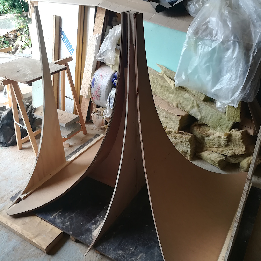

(28/07/2022-17:15:57)Bamboufou a écrit : La vrai difficulté est bien sur de trouver des solutions afin de réaliser des ajustages précis des angles !
Tout dépend de la finition que tu veux ... Si tu peints les pavs un beau congé en résine dans l'arête peut faire le job, mais si tu souhaites une finition naturelle faut effectivement des raccords parfaits ... Et pas simple dans le médium qui reste assez mou ...
Je vais faire du bord à bord, comme je le ferais avec une boîte carré, une fois collé, c’est d’une solidité redoutable, c’est l’ajustage qui sera déterminant !

(28/07/2022-13:03:27)Jean-Louis P a écrit :
(28/07/2022-08:50:37)Bamboufou a écrit : Enfin une première face d’un des pavillons, encore sept à faire !
Hello Gilles
Comment comptes-tu faire les chanfreins ?  Défonceuse plus finition manuelle ou avec un montage d’usinage spécifique ?
Cdt
Jean-Louis
Bonjour Jean-Louis
Je suis en train de faire un gabarit d’usinage, ce montage servira aussi à réaliser l’assemblage !
Tu pourrais faire un petit croquis du principe ?  J’y ai réfléchi plusieurs fois sans conclure, mon cerveau n’est pas compétent en 3D  Dodgy

Ça prends forme !

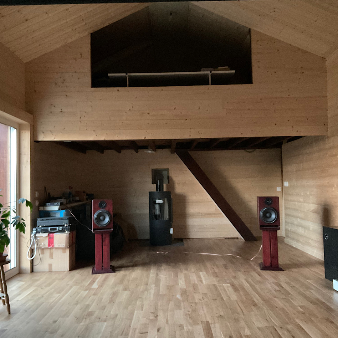

Aujourd’hui j’ai eu la visite d’un ami qui a apporté ces clones des monitors de Bezon d’André afin de tester l’acoustique de ma nouvelle salle d’écoute !

(30/07/2022-22:00:28)Bamboufou a écrit : Aujourd’hui j’ai eu la visite d’un ami qui a apporté ces clones des monitors de Bezon d’André afin de tester l’acoustique de ma nouvelle salle d’écoute !
Bonjour Gilles,
Il y a encore quelques finitions, mais quel beau travail ...... et quel beau volume.
Coté amortissement je pense que tu vas devoir te casser la tête afin de rompre les échos et les réflexions tout en gardant le coté pièce à vivre.
Tu as mis quelle épaisseur pour le lambris ?
Est il rainuré au dos ?
Le bois est il verni ou naturel  ?
Le plancher est il en bois collé sur dalle ?
Autres ......
Bonne continuation.
Bonjour Gilles,
Autres ......
Bonne continuation.
Salut Dominique
Épaisseur de l’habillage bois en 20 mm rainuré au dos, le bois restera naturel !
La dalle béton est isolé avec 8 cm de dalles en polyuréthane et recouvert de dalles de plancher sur lesquels sont collé les lames de parquet de chêne !
La salle est très agréable à l’écoute, une chose très surprenante, il n’y a aucun room gain même en se plaçant au fond dans un angle , c’est aussi sûrement grâce au grand volume sous rampant !

Bonjour Gilles, les choses prennent forme! Chouette! Je pense aussi que le volume est un facteur important dans la restitution du grave, du volume!
Pour l'acoustique, claquements de mains, des "ohhh!" puissants et dynamiques, donnent des indications quant aux échos et résonnances,  cela est plus pertinent dans une pièce meublée. Chez moi je mur arrière est absorbant, 20 cm de laine roche, et actuellement j'essaie de rendre le mur face auditeur diffusant: bois de palette, palettes, bon c'est pas super beau...mais déjà cela améliore sensiblement la profondeur d'image, la spacialisation. Ma pièce en mezzanine, grâce au plancher et à la moquette, a jouer aussi un rôle important dans le rendu... C'est flagrant quand je suis au téléphone, partout dans la maison, je suis perturbé par les réverbérations de ma voix, mais dès que j'arrive dans ma pièce d'écoute/salon, terminé plus aucune perturbation sonore...
En tout cas bon courage pour la suite des travaux, j'imagine que ce n'est pas encore terminé, est-ce la première pièce que tu fais ou est-ce la dernière?
Dommage que tu n'es pas gardé une paire de VOT, en attendant tu pourrais essayer des A8, avec tes 416-8A, des 32A, tes moteurs ONKEN, un filtre N1201, une bonne électronique, j'ai ça de monté à l'étage, c'est surprenant de qualité...
On ira faire un tour, quand ce sera fini... Smile

Tu es le bienvenue quand tu veux , même si c’est pas fini , il me reste en effet encore beaucoup de travail extérieur à faire et quelques bricoles à l’intérieur !
Comme j’ai 30 cm de laine de roche au mur et au plafond, l’acoustique est vraiment bonne et le lambris épais monter sur structure bois se comporte très bien !

Je ne cherche pas trop à installer un système provisoire, ça va me ralentir sur la future installation, le fait que je n’ai rien me pousse à mettre les bouchées doubles !
Bonjour Gilles,
Autres ......
Bonne continuation.
Salut Dominique
bonsoir,
C’est vraiment une très belle salle ! Qui doit avoir un fort potentiel, bravo et courage !
Un conseil : ne lésine pas sur le déphasage thermique dans l'isolation. vu ce qui s'annonce avec le jet-stream qui déconne de plus en plus.
