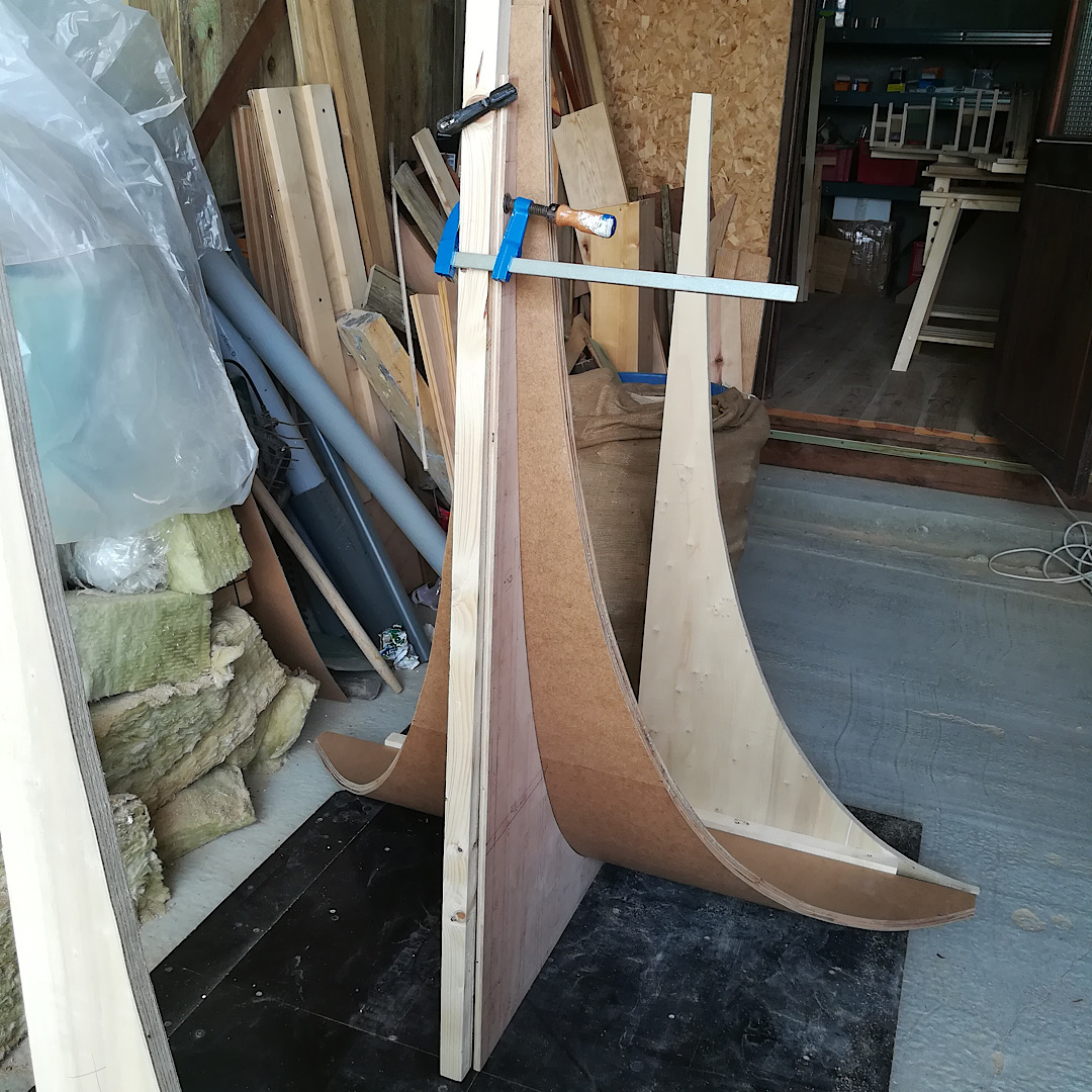

RE: Quoi de neuf en Monaco du Nord. - xnwrx - 24/07/2022 Il existe du CP et du MDF cintrables qui mettent moins de contraintes sur le collage et permettent l'utilisation d'épaisseurs plus élevées. L'air entre les rainures des ces panneaux est aussi un avantage pour l'isolation acoustique. RE: Quoi de neuf en Monaco du Nord. - Jaffar - 25/07/2022 Bonjour . Avec quel outil as tu découpé tes planches de gabarit ? RE: Quoi de neuf en Monaco du Nord. - Bamboufou - 25/07/2022 (25/07/2022-15:51:16)Jaffar a écrit : Bonjour . Avec quel outil as tu découpé tes planches de gabarit ? Scie sauteuse puis défonceuses sur gabarit pour respecter le tracé au plus juste ! RE: Quoi de neuf en Monaco du Nord. - roger - 25/07/2022 Bonsoir , xnwrx , les CP cintrables ont le désavantage d'avoir moins de corp, et donneront un résultat auditif vers le mat, (pas de croisements de feuilles) d'après mes constatations roger RE: Quoi de neuf en Monaco du Nord. - GM-70 - 27/07/2022 Et oui Gilles est un orfèvres Il fait tout avec des outils portatif Le travail d un vrai ébéniste habille Didier RE: Quoi de neuf en Monaco du Nord. - Bamboufou - 28/07/2022 Enfin une première face d’un des pavillons, encore sept à faire ! RE: Quoi de neuf en Monaco du Nord. - Jean-Louis P - 28/07/2022 (28/07/2022-08:50:37)Bamboufou a écrit : Enfin une première face d’un des pavillons, encore sept à faire ! Hello Gilles Comment comptes-tu faire les chanfreins ? Défonceuse plus finition manuelle ou avec un montage d’usinage spécifique ? Cdt Jean-Louis RE: Quoi de neuf en Monaco du Nord. - Bamboufou - 28/07/2022 (28/07/2022-13:03:27)Jean-Louis P a écrit :(28/07/2022-08:50:37)Bamboufou a écrit : Enfin une première face d’un des pavillons, encore sept à faire ! Bonjour Jean-Louis Je suis en train de faire un gabarit d’usinage, ce montage servira aussi à réaliser l’assemblage ! La vrai difficulté est bien sur de trouver des solutions afin de réaliser des ajustages précis des angles ! RE: Quoi de neuf en Monaco du Nord. - nicolasd - 28/07/2022 (28/07/2022-17:15:57)Bamboufou a écrit : La vrai difficulté est bien sur de trouver des solutions afin de réaliser des ajustages précis des angles ! Tout dépend de la finition que tu veux ... Si tu peints les pavs un beau congé en résine dans l'arête peut faire le job, mais si tu souhaites une finition naturelle faut effectivement des raccords parfaits ... Et pas simple dans le médium qui reste assez mou ... RE: Quoi de neuf en Monaco du Nord. - xnwrx - 28/07/2022 Patte à bois et placage bois ? |
