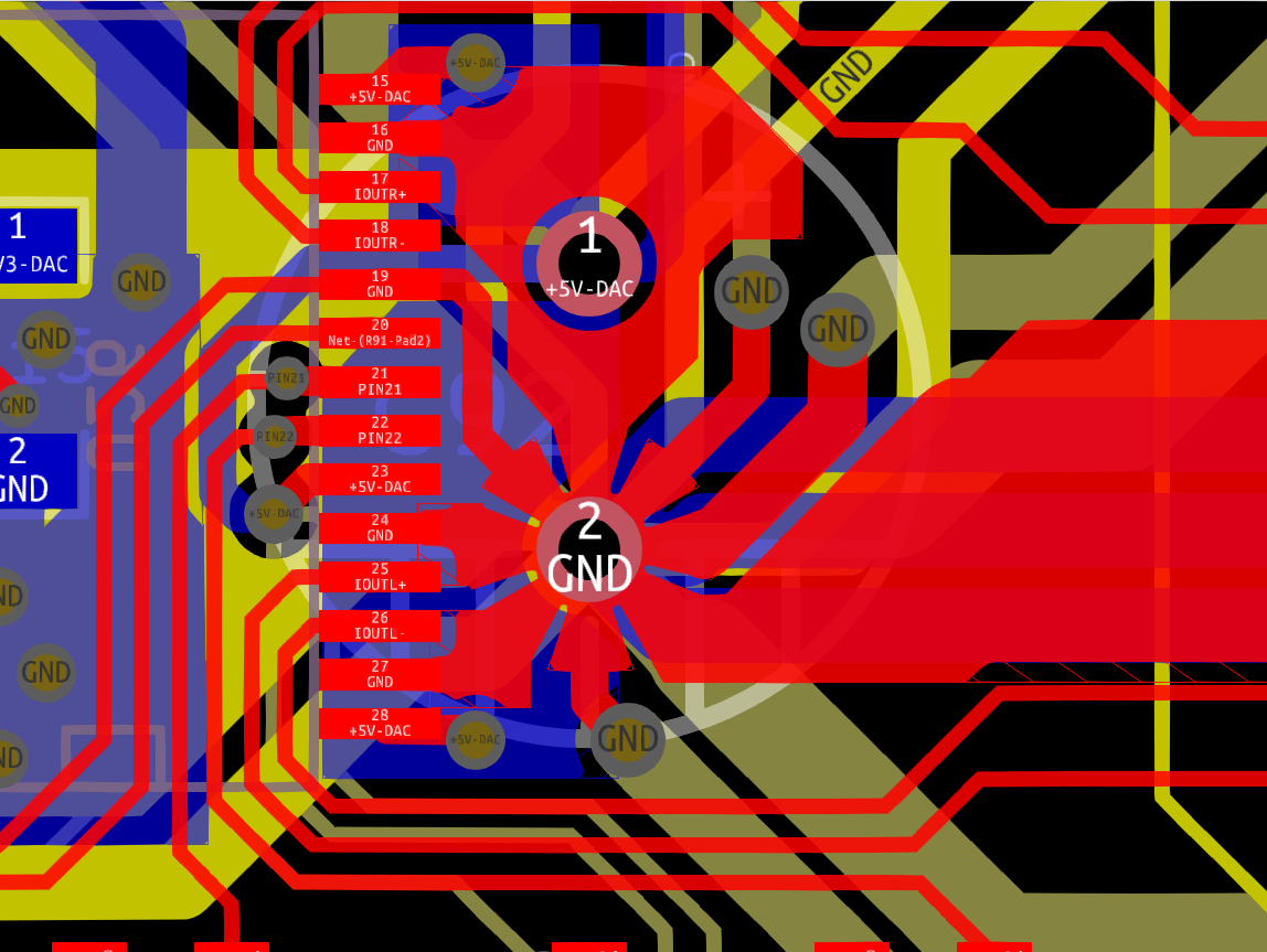

Et une petite photo d'une étoile de masse sur un circuit imprimé 4 couches pour un dac avec un PCM1792. Elle est faite autour de la patte d'un condensateur d'alimentation.
Joël
