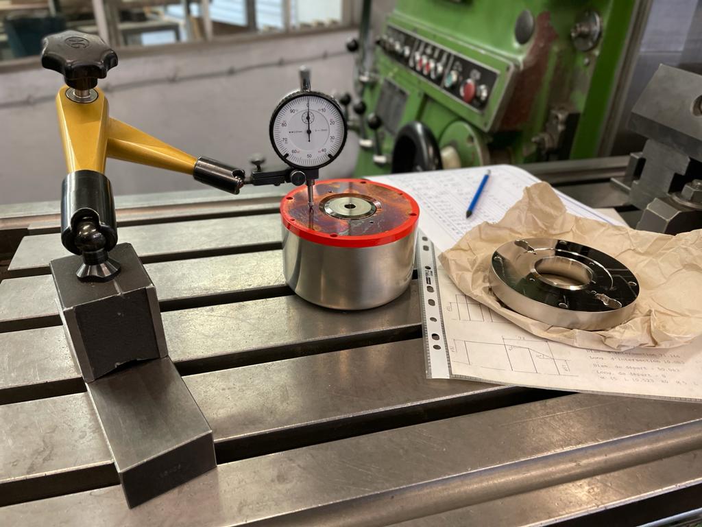

Une petite dernière photo de la vérification des pots et calibrage des cales d'épaisseur.
C'est de l'artisanat de haut vol, attention, on est loin des bidules industrialisés par milliers.
Les premières mesures ont été faites, il y a plusieurs réglages possibles niveau membrane, mais l'un des plus polyvalent et intéressant (à mon avis) donne un très régulier 5k-17kHz à quelques dB près, avec une chute entre 3 et 5kHz en dessous.
Tout dépendra de la combinaison avec le médium ou haut médium, mais filtrage aisé et l'excitation permet même d'agir légèrement sur le rendement...

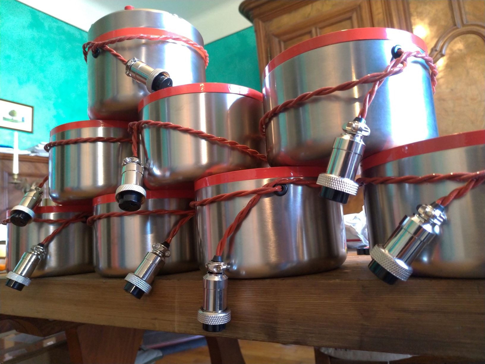

Pour tous ceux qui attendent leurs tweeeters voici un nouvel
appercu de l'avancement de la fabrication, une paire finie et le
reste en cours.
Je suis toujours enchanté de mes KLEIN .
[attachment=31651
Pour tous ceux qui attendent leurs tweeters voici un nouvel
aperçu de l'avancement de la fabrication, une paire finie et le
reste en cours.

Bonjour Bruno ,
La finition de l'ogive et du reste est superbe !
pas bête le connecteur de type microphone
Le boîtier ,c'est ?
