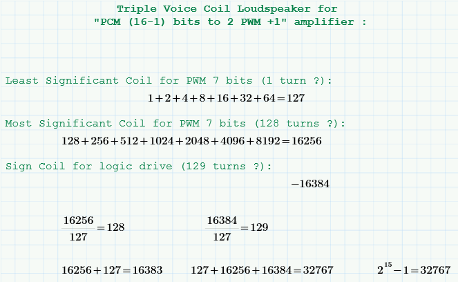

l'aboutissement sera sans coup férir le HP digital, mon rêve depuis des lustres, qui verra l'attaque directe d'un signal PWM ou dérivé
D'un coup de crayon (trop ?) rapide :
Pas de Noise Shaping, juste un LSB en moins sur les 16 bits.
Bien à toi, Jean-Marc.
Là c'est moi qui vais avoir besoin d'une petite explication de texte...
