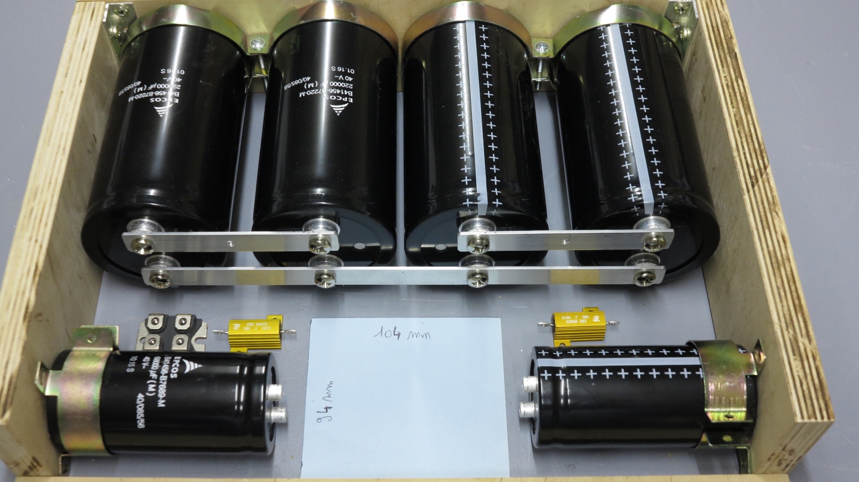

RE: Hiraga 30W Class A, le retour... - Dominique - 13/05/2016
Bonsoir à tous,
La migration de l'alimentation SMPS actuelle vers une alimentation linéaire est en cours :
Le transformateur, commandé à Charly (Dissident Audio), est cours de fabrication. Ce sera un " double C " d'environ 250VA délivrant 2 x 18 V 6A et 12V 500mA pour les circuits auxiliaires (protection HP, ...).
Comme le montre la photo, filtrage de type CRC, 2 x (68 000 µF + R + 440 000 µF).
RE: Hiraga 30W Class A, le retour... - HaH - 14/05/2016
Suite à ton post, je me suis laissé tenté à la fabrication de cet ampli pour mes voies "grave". Je vais donc attendre avec impatience ton "retour d'expérience" avec cette alimentation traditionnelle ! Ça fait quand même un sacré paquet de microFarads, tu comptes mettre un "Softstart" ?
Cordialement, Dom.
RE: Hiraga 30W Class A, le retour... - Dominique - 14/05/2016
Bonjour HaH,
HaH a écrit :tu comptes mettre un "Softstart" ?
Dans un premier temps, je n'ai pas prévu de soft-start à l'instar de la Maison de l'Audiophile qui n'en mettait pas non plus sur leur 20W Hiraga.
Ils arguaient à l'époque que c'était le transfo qui faisait office de soft-start en "s'écroulant" lors de l'appel de courant provoqué par la charge des condensateurs à l'allumage de l'ampli.
A noter que ces amplis n'étaient pas plus équipés de protections de hauts-parleurs.
