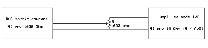

Ben...après avoir suggéré ce pot en // je reviens dessus.
Dans la simu proposée par Jean Marc, il est flagrant que la transformation de la source de courant en source de tension (eh oui, la résistance devient un bon convertisseur !) est préjudiciable; car le montage IVC se comporte très mal avec une source a faible résistance interne.
.pdf   IVC avec 1 K.pdf (Taille : 218,25 Ko / Téléchargements : 379)
.pdf   IVC avec 20 ohm.pdf (Taille : 218,22 Ko / Téléchargements : 354)
Il faut faire ainsi
A -40 dB, çà redevient 'normal'...a toute atténuation en fait !
.pdf   Pot à l\'envers 20 ohm-1980 ohm.pdf (Taille : 216,67 Ko / Téléchargements : 340)
Comme dit Jean Marc, c'est Diablerie !Wink
.pdf   Schéma de la simu.pdf (Taille : 153,34 Ko / Téléchargements : 341)
Pascal.

RE: Réglage volume Kaneda 224 - Grand_Floyd - 04/08/2016
[Image: attachment.php?aid=14347]
Intéressant ce montage : il permet en même temps qu'on dérive du courant de la source vers la masse,de modifier le gain de l'ampli qui suit!On fait d'une pierre 2 coups!

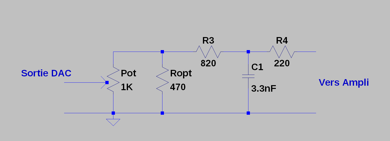

RE: Réglage volume Kaneda 224 - jsilvestre - 05/08/2016
Citation :[Image: attachment.php?aid=14347]
C'est bien ça l'idée mais il manque le filtre de sortie du DAC:
Ropt permet de décaler la courbe de progression et de "dilater" un peu la progression en début de course mais limite le niveau maxi. Voir les courbes postées un peu avant.
Gilles, cette modif ne change rien quant au fonctionnement du DAC et de l'ampli ni à la philosophie du volume IVC.
Les impédances et fréquences de coupures sont identiques à l'original.
Simplement la portion résistive non utilisée du potentiomètre est mise à profit pour diminuer le gain en début de course du potentiomètre.
Joël
