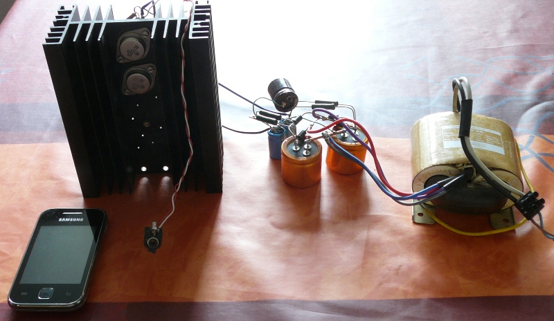

J'ai équipé ma maquette (1 voie) pour essai sur TAD2001, sans ampli de tension.
Il y a sur le trajet 2 condensateurs, un à l'entrée, un à la sortie - ce dernier étant chimique et limité à 100 µF pour sécuriser les TADs (qui plus est, cette valeur convient parfaitement à l'utilisation)
La coupure est à 650 Hz et j'alimente directement avec Nadja qui sort à 0 dB, 1 Vrms pour 0 dB FS.
disque test : Suite de Jazz n° 1 de Dimitri Shostakovitch, (Royal Concertgebouw Orchestra, à la baguette Me Riccardo Chailly, au piano : R Brautigam, à la trompette : Peter Masseurs), DECCA 433 702.
En mono donc, pas de différence avec le SPUD SRPP 6s45p (exceptés 10 dB de perte compensés par Nadja).
Peut-être un chouïa de transparence en plus mais il faudrait faire plus d'écoute pour affirmer. Ceci peut être dû a la quasi absence de distorsion aux niveaux d'écoute, ce qui n'est pas tout a fait le cas avec le SPUD. En tout cas, très agréable.
A suivre, donc, mais pour Pipouy, cela confirme que cette solution constitue une approche solide pour la voie médium Aigu à TAD2001. Et pour la sécurité, le radiateur est juste tiède après 1 h environ de fonctionnement (40 °).
De plus, son coût est minimum, la pièce la plus onéreuse étant le dissipateur.
Reste à sécuriser les TAD car comme GG14 l'a fait remarquer, il y a des précautions à prendre !
Une vue de la chose de test.
Bien cordialement
Pascal B.
