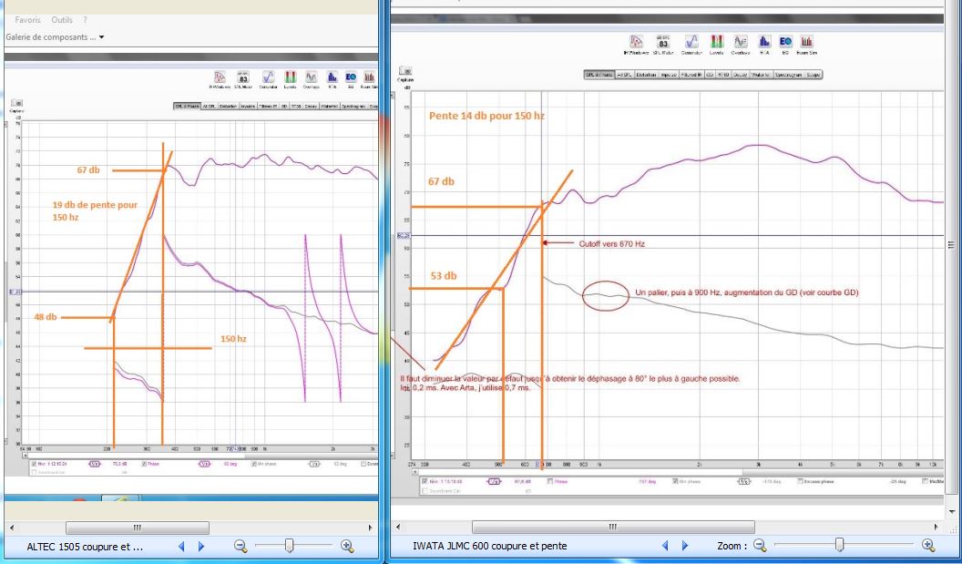

Il y a un point qui restait à vérifier concernant les mesures de Dominique et ses pavillons.
J'ai dit et mesuré ( sur mes pavillons ) que la pente de coupure des types de pavillons peuvent être plus ou moins pentues et dépendaient du couple, augmentation de la réactance et baisse de la résistance acoustique. + ce couple varie brutalement ( pente de GD et PH) plus la pente de coupure du pavillon est pentue.
Et bien, le comparatif 1505 ALTEC et IWATA JLMC 600.
Attention à la vue, les échelles ne sont pas les mêmes et désavantagent le 1505. Mais pour une bande de fréquence de 150 Hz équivalente l'écart est bien là.
Cdt.
RE: Réponse en fréquence, phase et retard de groupe - jimbee - 12/02/2014
En prolongeant les pentes moyennes tracées en oranges, afin de les ramener à un calcul normalisé à l'octave,
(et non par pas de fréquence constant, les fc . coupures étant trop différentes en valeurs )
elles me semblent l'une et l'autre très proches, autour de 27 dB/oct :
Altec 1505; à 200 Hz : 46 dB, à 400 Hz : 73 dB delta ≈ 27 dB/oct
Iwata JMLC ; à 400 Hz : 47 dB , à 800 Hz : 72,5 dB delta ≈ 26 dB/oct
crd

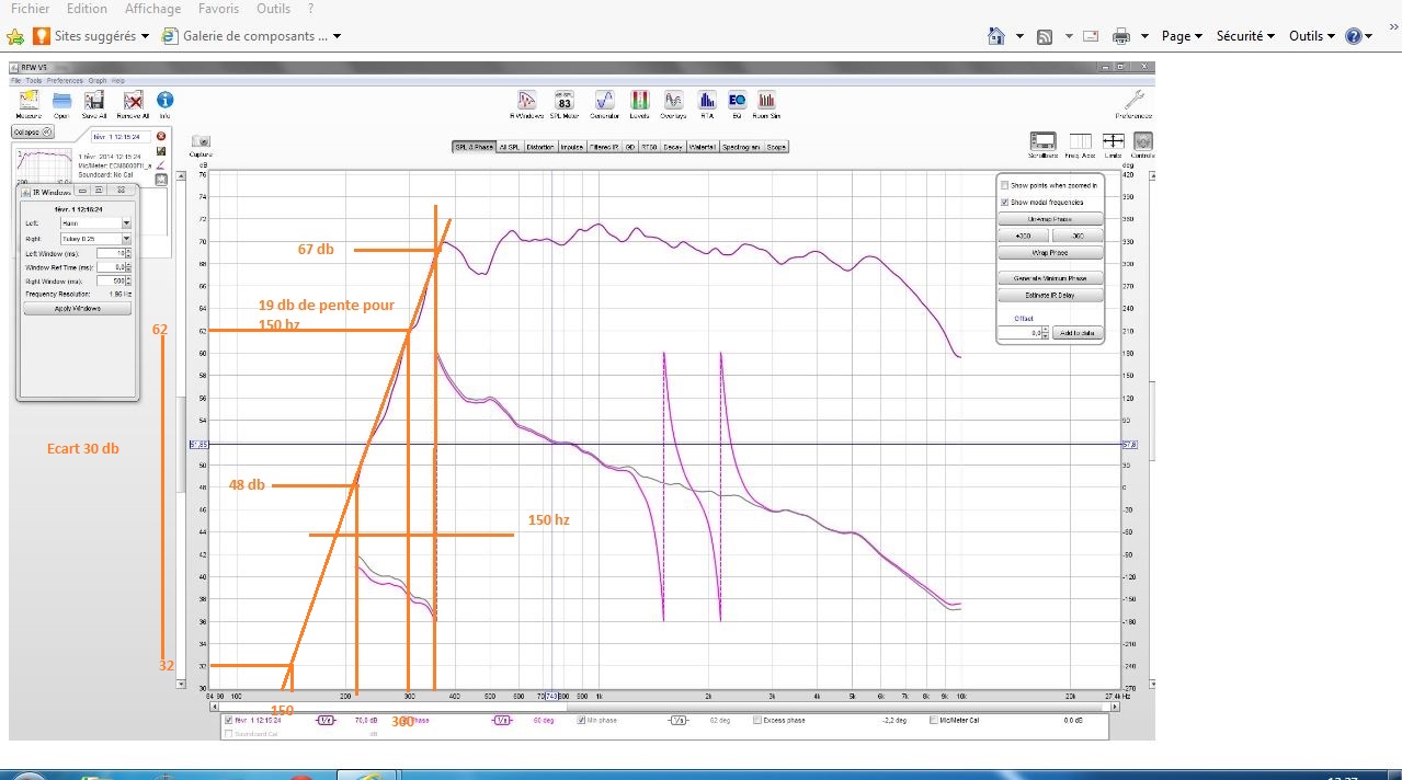

RE: Réponse en fréquence, phase et retard de groupe - EBA - 12/02/2014
Bonjour Jimbee,
C'est comme le Canada Dry cela semble mais.Big Grin
Pourquoi avoir extrapoler au-dessus de la fréquence du cut off, alors qu'il est possible de faire l'exercice sur un octave pleine pente ?
J'avais pas osé.
C'est chose faite.
La pente est de 30 db / octave pour le 1505 et de 25 db / octave pour le IWATA JLMC 600.
5 db, c'est pas une paille.
Cordialement.
Bonjour Eric,
En échelle log de fréquences, une quinte ( 100 / 150 Hz , 200 / 300 Hz,.. 400/ 600 Hz ) a toujours la même largeur, le point 150 Hz n'est pas au milieu géométrique de la plage 100 - 200 Hz, mais décalé plus loin.
Mais qu'importe, le group delay, outre par la pente, sera aussi déterminé par l'amortissement, le profil autour de Fc, pour lequel l'Iwata JMLC montre des angles moins violents que l'Altec (sur ces mesures.)
crd
