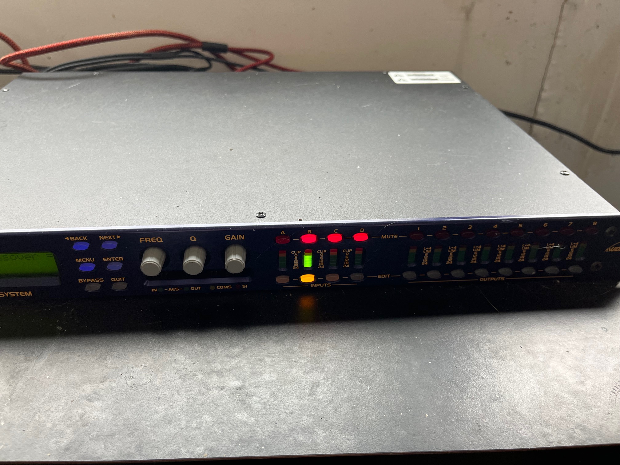

RE: XTA DP448 - jeremie - 12/04/2026
La Rochelle Bordeaux c'est proche. Seul le pétrol est handicap aujourd'hui !!
Sur mon site, je le rappelle vous pouvez télécharger les documents. A propos de ton problème affichage = Regarde le document avec les codes = Il faut peut être recalibré les Leds = Simplement / Tu peux aussi lui faire un reset etc
Etat de la pile ?
Je le répète, le XTA à ce jour c'est has been, +20 ans !!  Si tu envisages de l'utiliser encore 20 ans !  Tu auras des soucis.  il est logique que certains composants donnent faiblesse. Chez BSS c'était l'écran ! XTA c'est la carte avec la pile qui donne des soucis. Condo qui sèche, perte de valeur de certains composants etc
Honnêtement, je revendrai cette machine autour de 1200 eus (c'est la côte) et j'envisagerai un produit plus récent. Aujourd'hui avec 1000 eus environ on a une bonne machine, réseau etc
L'idéal étant d'avoir AMpli multicanaux (les mêmes) avec DSP intégrés.  Dans ton cas 2 amplis 4 canaux que tu mets en réseau.
Ici c'est cohérent, et donc le résultat sera probant
Rien de compliquer dans le réglage d'un processeur.  Il faut supprimer l'angoisse psychologique ou l'appréhension.
As tu téléchargé Audiocore  ? Avant de l'installer vérifie si DirectX est à jour.   En rappelle Audiocore tourne de XP à WIn 11 !!
TU peux t'amuser en virtuel =aucun danger pour HP
On peut ici mettre un tuto audiocore . Je suis OK pour le faire avec des captures écran. Sur mon site il y a le tuto avec celui de llibray manager pour faire m^me job comme le R&D des marques
L'homme du 21 siècle manque d'initiative. Souvent on m'appelle, je fais google et donne la solution = Les gens auraient pu faire google tout seul.  C'est 80% des appels que je reçois par semaine !!!! C'est déconcertant puisque Je suis tout l'opposé. Un besoin = j'apprend pour être autonome. (J'ai fait ma maison, mes sites, bref TOUT, tout seul dans ma vie ) Je ne suis pas surdoué ou autre. SI je peux, tout humain le peut = C'est la volonté qui manque. On est dans une société Laxiste qui attend sagement la solution = c'est n phase avec le système consommation. L'humain autonome achète peu
Concrètement, dans le proc , il n'y a pas grand chose ! !!
Input donne Eq 31 bandes / Gain / delay / phase = Est ce compliqué de choisir le bon paramètre ?  C'est assez gâteau !
Output donne Gain / delay / Eq / limiter /  = Hors mis le limiter qui demande de connaitre la formule de calcul qu'on trouve facilement sur la toile = Ici aussi rien de compliqué.
En conclusion ce genre d'appareil est playschool, pas besoin de mode emploi, ils fonctionnent tous pareils
Il te faut REW pour mesurer le système, juste cela avec une sonde et fichier de calibration. Les courbes et mesures te donnent les régalges à réaliser. Exemple jee vois un trou à 4khz = petite eq. Un retard sur une bande passante = Delay à celui en amont.  Sans mesure, effectivemeent tu vas tatonner !!
JE le rappelle, pas besoin d'aller à Bordeaux si urgence, on peut le faire avec TeamWiewer. Sinon je doit aller vers Toulouse pour 1 calage prochainement.
