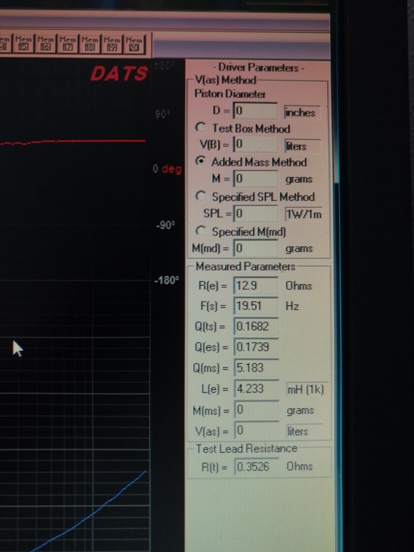

RE: Quoi de neuf en Monaco du Nord. - anonyme109 - 06/03/2021 Re, en cas de doute dans REW de mon côté, je mesure une résistance de 8.2 R. Comme tout passe par une mesure d'impédance, si la mesure de la résistance est juste, alors le reste est censé suivre au niveau logiciel. RE: Quoi de neuf en Monaco du Nord. - gilou - 07/03/2021 Bonjour Avec le DATS il y a un étalonnage à faire avec une R de 1K fournie. Je fais cet étalonnage avant chaque série de mesure et je n'ai pas trouvé d'incohérences de résultat! Gilles RE: Quoi de neuf en Monaco du Nord. - audiotechno - 08/03/2021 Bamboufou a écrit :j'ai finalement mesuré mes Altec 515B à membrane GPA a l'aide du DATS V2 afin de récuperer les parametres TS !Bonjour Gilles, Voici les mesures que j'avais effectué sur mes TAD 1601B il y a un bon moment avec le DATS V2. (le QTS est normal) Quelque chose ne colle pas avec tes mesures. RE: Quoi de neuf en Monaco du Nord. - AndréJ - 10/03/2021 Bonjour, On a Ro = Rmax/Rcc, Qes = Qms/Ro-1 et Qts = Qms/Ro Le Qms est à peu près bon, mais Rcc est très haut et Rmax, très bas... et donc Qes est très bizarre et le Qts aussi.... Généralement on a Ro plutôt de l'ordre de 20 sur ces HPs. Du genre 100/5, pour les versions 8 ohms... (ce sont des ordres de grandeur) Il y a soit un loup sur la mesure, soit un loup sur le HP... A plus André RE: Quoi de neuf en Monaco du Nord. - Bamboufou - 10/03/2021 merci a tous, visiblement deux de mes quatre 515 B on besoin d'être remagnétisé ! Les valeur pour pour les deux bons sont vraiment différentes et conforment aux specs d'origines ! je dois faire re-aimanter les deux déffecteux ! RE: Quoi de neuf en Monaco du Nord. - Bamboufou - 19/03/2021 Bonjour à tous j'ai fait ré-aimanter mes hp Altec 515B chez Supravox ! SUPRAVOX 14 rue de Berlin 77144 Montévrain FRANCE 0160210743 http://www.supravox.fr ils ont été très réactif, une semaine entre l'envoi des hp a faire rémagnétisé et leur retour à la casa ! Coup total 230 Euros dont la moitié pour le transport aller-retour ! Un des hp était tellement " a plat " qu'il ont du s'y reprendre trois fois pour qu'il retrouve ses specs d'origines ! RE: Quoi de neuf en Monaco du Nord. - gilou - 19/03/2021 Bonjour Bamboufou la réaimantation a t-elle été faite sans démontage de la membrane? Gilou RE: Quoi de neuf en Monaco du Nord. - Bamboufou - 19/03/2021 oui oui, aucun besoin de démonter quoi que ce soit ! RE: Quoi de neuf en Monaco du Nord. - robyboyd - 01/04/2021 Bonjour Gilles, C’est une bonne nouvelle cette possibilité de remagnetiser nos bons vieux hp, a 1h de route de chez moi, et sans avoir a démonter les membranes! As tu eu l’occasion de refaire une mesure? Bien à toi. RE: Quoi de neuf en Monaco du Nord. - Bamboufou - 02/04/2021 robyboyd a écrit :Bonjour Gilles, Oui Arnaud, et les nouvelles mesures sont conformes a celles des hp d'origines ! |
